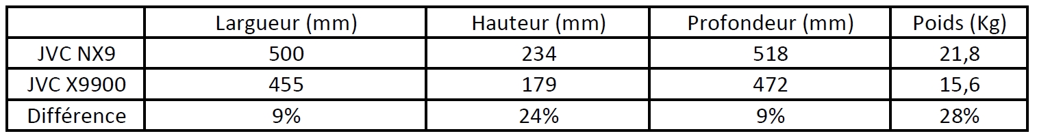

Les projecteurs JVC ont toujours été parmi les plus volumineux. Cette nouvelle génération n’échappe pas à la règle et s’avère encore plus imposante que les versions précédentes. A l’instar du poids, toutes les dimensions du boitier ont été augmentées.
Ce surplus de volume m’a d’ailleurs obligé à modifier l’agencement de mon local technique afin d’accueillir convenablement le NX9 :

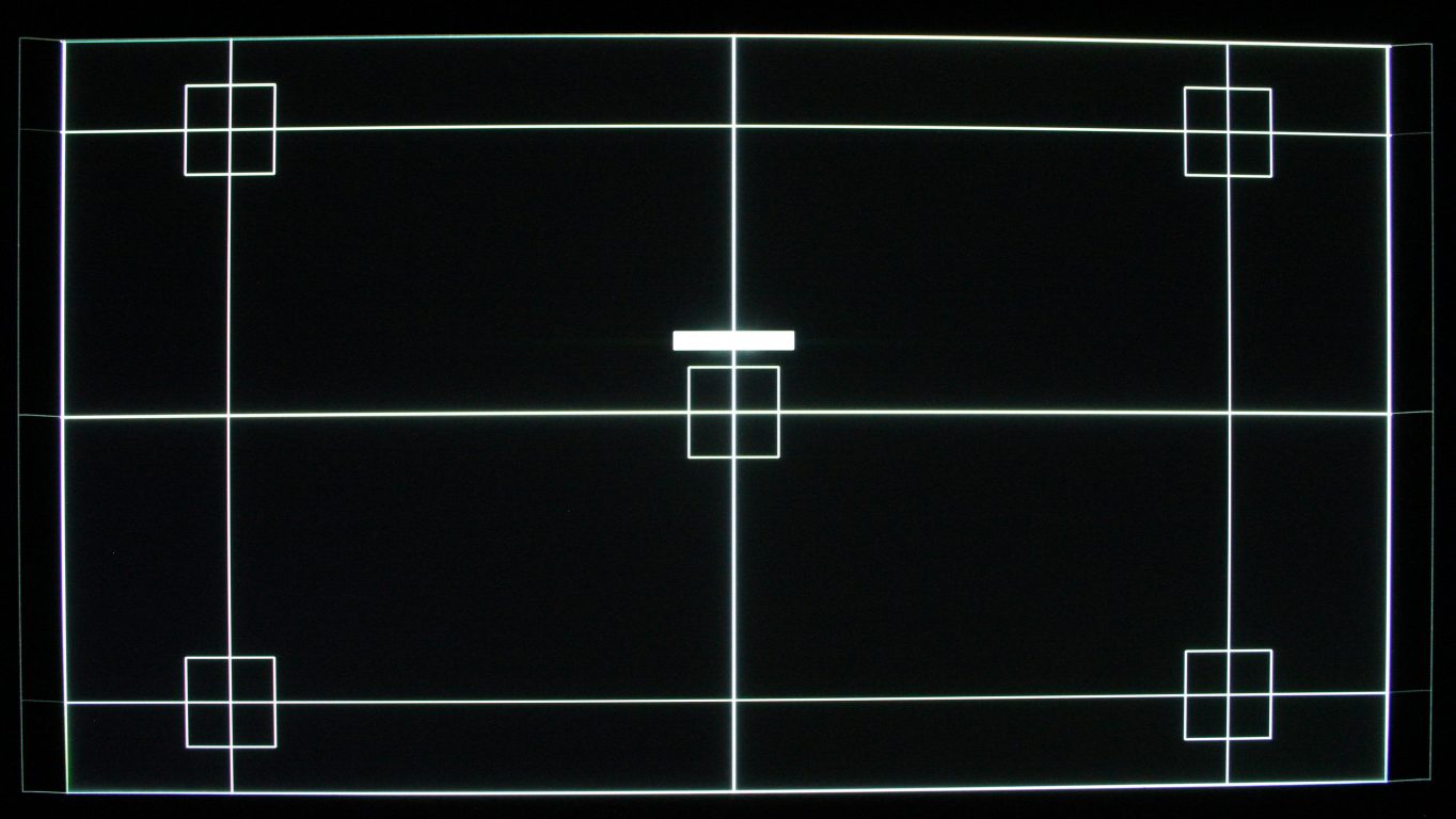

Convergences :

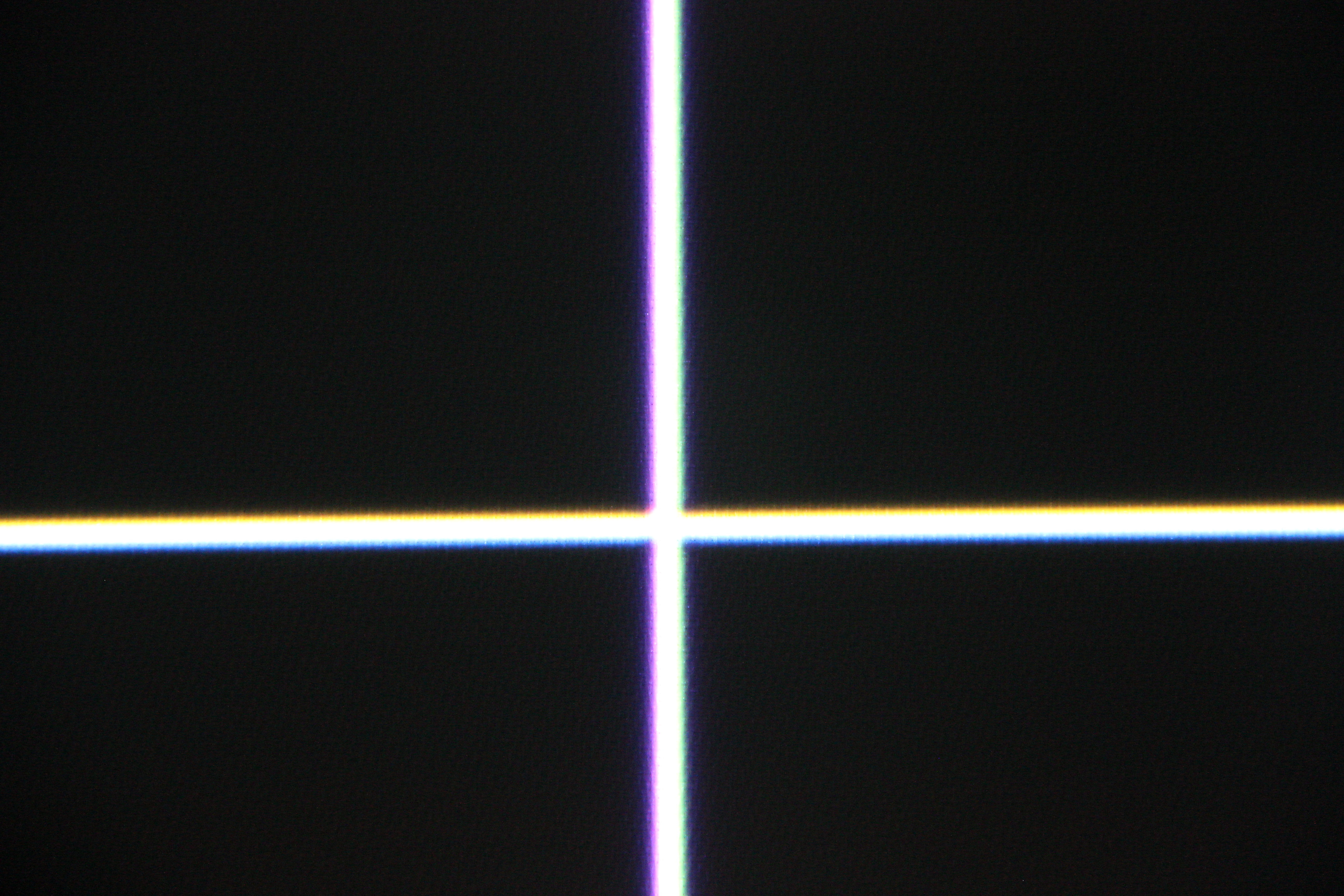

Malgré l’utilisation du zoom presque au maximum ainsi que d’un décalage important du lens shift en vertical, les convergences sont très correctes pour un projecteur tri-matriciel et cela sur toute la surface de l’écran. Il est possible de régler électroniquement ces convergences sur l’ensemble de la grille ou par zone (sur 100 zones) au pas de 1/8 de pixel.
Overscan :
La mire est affichée entièrement, pas de rognage à signaler.

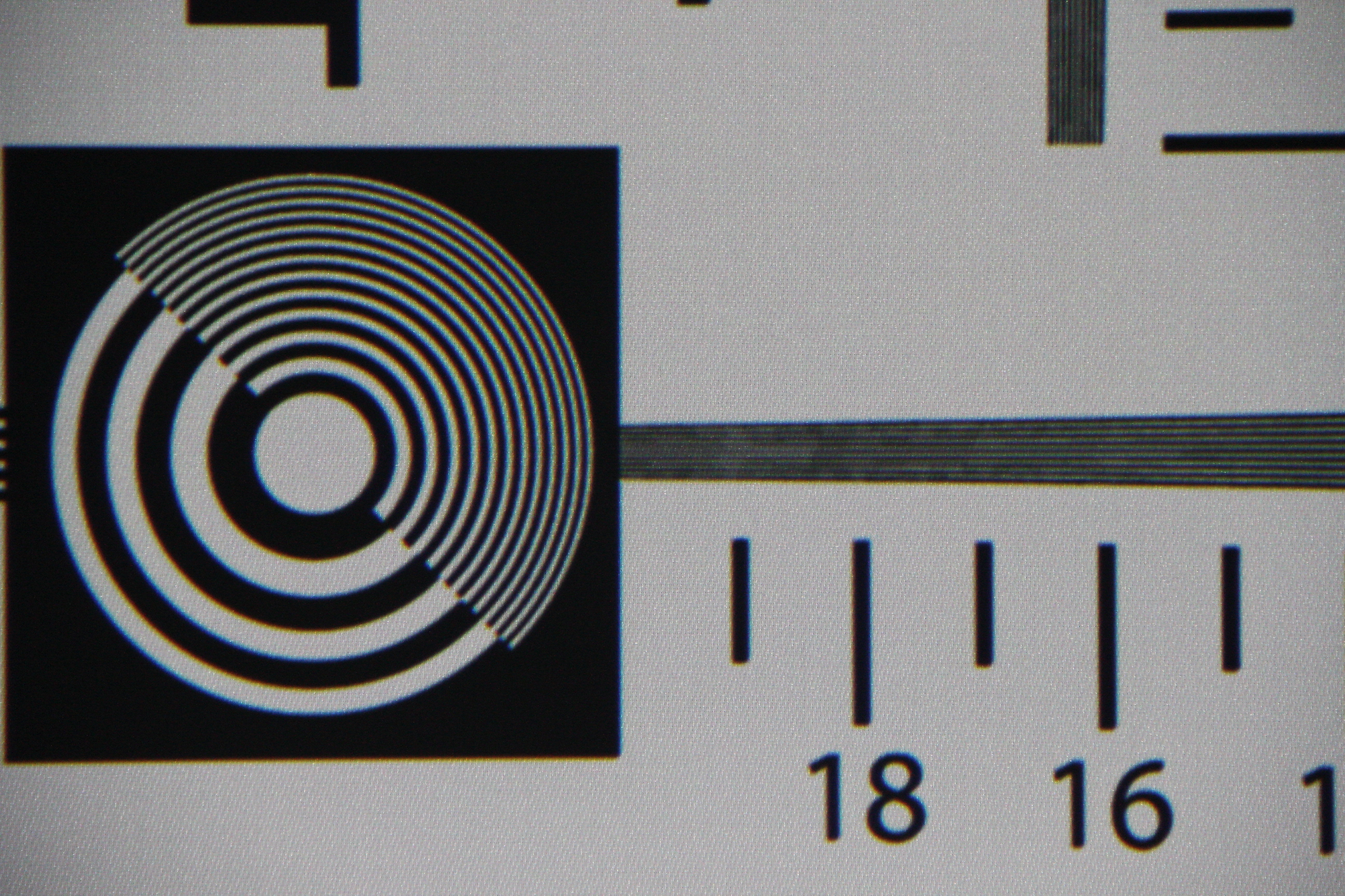

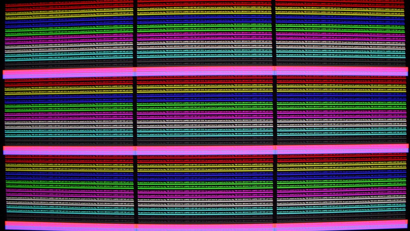

Matrices 4K :
Les 3 matrices qui équipent la nouvelle gamme ont une définition réelle de 4K (4096×2160) contrairement aux télévisions qui ont une définition UHD (3160×2160). Le format de ces matrices est donc 17/9, du coup il n’est pas surprenant de voir des bandes lumineuses dépasser de votre écran 16/9 :

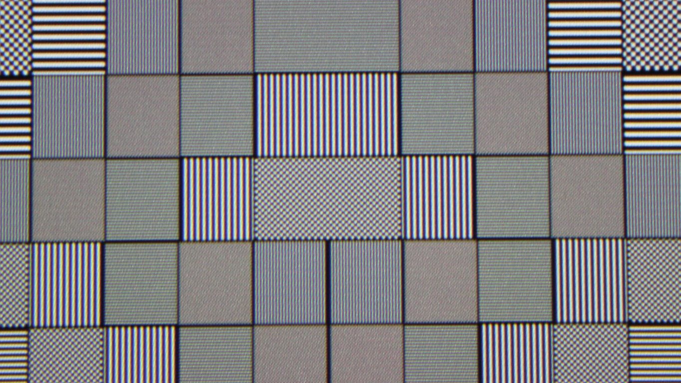

Mires UHD et 4K :
J’ai projeté différentes mires FullHD, UHD et 4K, elles s’affichent toutes sans aucun défaut, c’est bien simple je n’ai jamais vu ces mires s’afficher aussi proprement chez moi. Même dans les coins de l’écran c’est net et précis. Merci à Richard (Moudugnou) pour ces mires UHD et 4K.

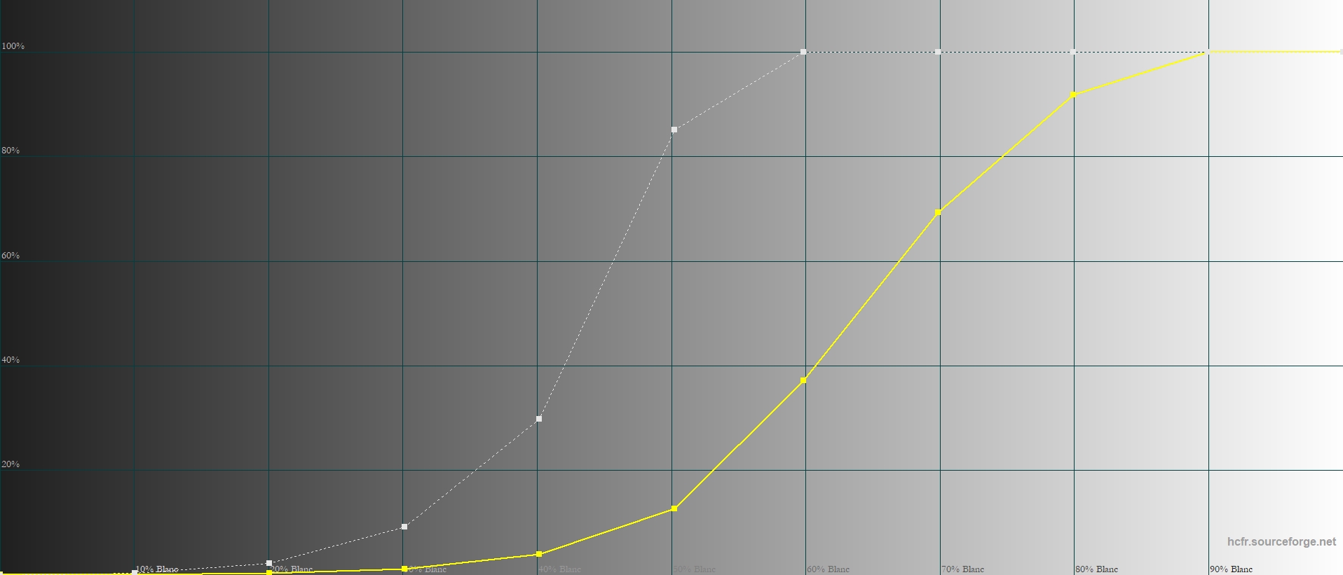

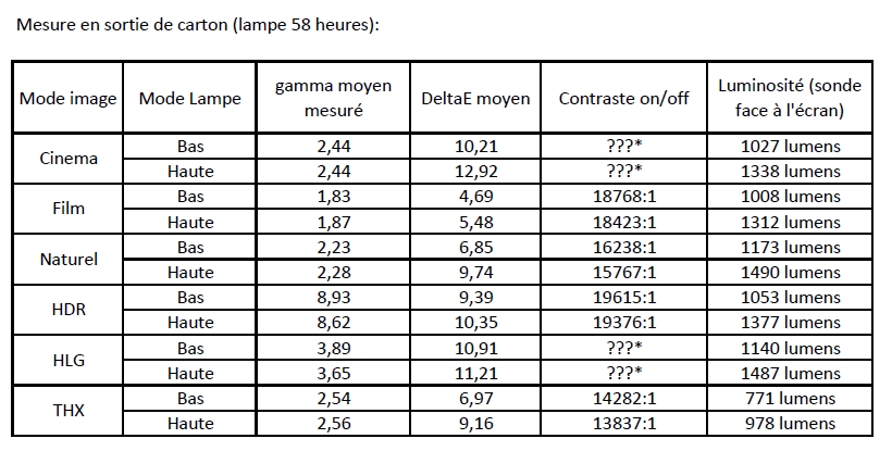

En sortie de carton, les différents modes proposés ne sont pas très justes avec systématiquement un excès sur le bleu.
* : La sonde utilisée pour ces mesures (X-rite i1D3) n’est pas suffisamment sensible pour mesurer le contraste séquentiel.

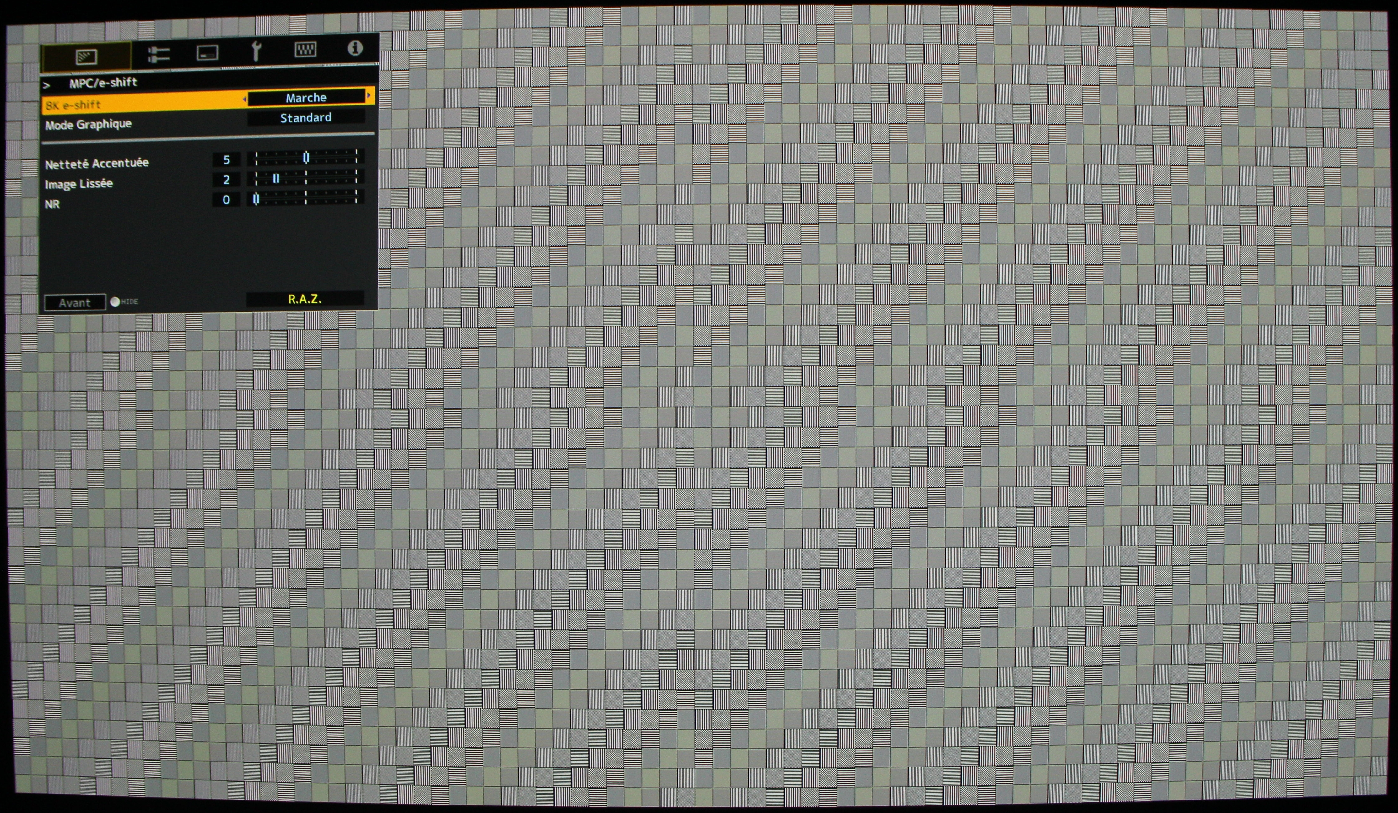

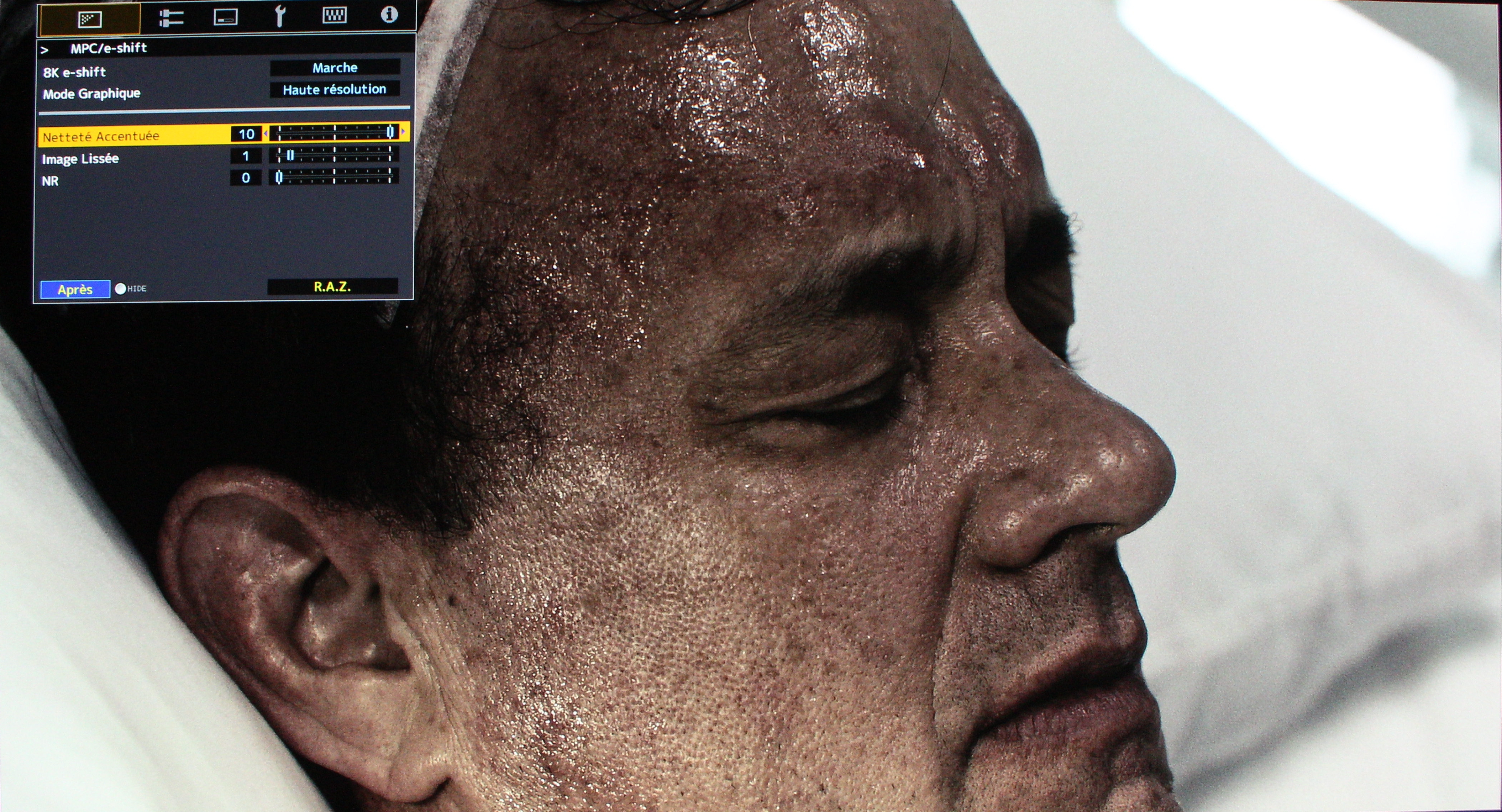

Eshift 8K :
Cette technologie utilisée dans les précédents projecteurs FullHD de JVC a largement fait ses preuves. Le principe ici est le même, à savoir densifier l’image en multipliant chaque pixel 4 fois. Le résultat n’est pas sans défaut mais peut amener une certaine douceur à l’image. Sachant qu’il n’est pas possible d’envoyer de flux 8K dans le NX9, l’algorithme ne s’adapte pas à l’image qu’il reçoit mais reste constant.

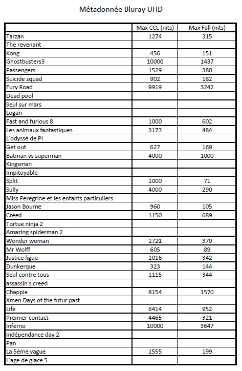

L’une des grosses innovations de cette nouvelle génération est logicielle. En effet, l’arrivée des nouveaux supports Bluray UHD n’a pas simplifié les choses pour les consommateurs.  HDR10, HDR10+, Dolby vision, etc… chacune de ces nouvelles normes demandant un réglage spécifique. La promesse de JVC et de son « auto tone mapping » est de s’occuper de régler correctement le projecteur automatiquement en fonction du film qu’il projette (compatible HDR10 et HLG pour le moment) :
Pour réaliser cela, le projecteur va utiliser les « méta-données » contenues dans le flux numérique du film. Le seul problème (inhérent à JVC) est que ce système peut fonctionner uniquement si les « méta-données » sont bien présentes. J’ai testé toute ma vidéothèque de Bluray UHD pour avoir une idée de la proportion de films possédant ces informations:
Un peu moins de 40% de mes titres ne possèdent pas de « métadonnées ». Espérons que les nouvelles productions possèdent tous ces fameuses données.

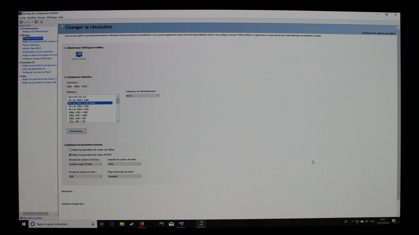

Par défaut à 0, le « Mapping level » est réglé pour fonctionner sur un écran de 100 pouces (gain 1) dans une pièce noire intégralement. Si votre écran est plus grand ou plus petit et que la luminosité globale est trop faible ou trop forte vous pourrez l’ajuster avec le curseur de -5 à +5. Par contre ce paramètre n’est pas accessible si les « metadonnées » ne sont pas présentes.
Remarque : Je ne savais pas que Windows 10 était compatible HDR nativement :
