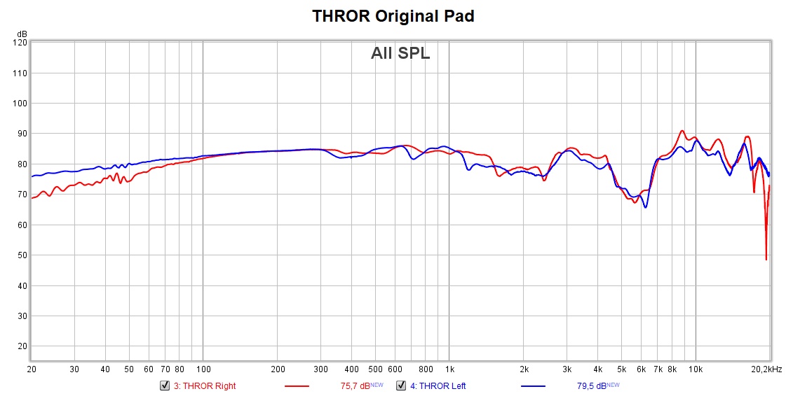

Les mesures démontrent une réponse en fréquence globalement équilibré avec quelques particularités qui imposeront une légère coloration sur les écoutes, ou du moins une caractérisation propre à Thror.
Les coussinets originaux Thror visent à optimiser le confort, leur combinaison avec les nouveaux transducteurs planar appliquent une atténuation sur les basses fréquences. Un phénomène acoustique qui sera illustré par les mesures mises en comparaison des deux canaux.

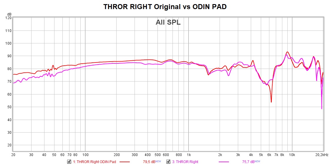

D’une manière générale la réponse démontre un potentiel énergétique relativement homogène et un appairage des canaux de bonne facture néanmoins perfectible. En effet, le transducteur droit de notre exemple affiche un léger manque dans les graves par rapport au transducteur gauche. L’atténuation débute à 100Hz et s’accentue progressivement jusqu’au départ de la réponse aux basses fréquences. l’écart débute donc à 20Hz, sur une valeur d’environ 7 décibel mesurée sur un niveau SPL de 84dB. L’écart se réduit alors jusqu’à 100Hz et cela de manière linéaire et régulière.
Aux écoutes à un niveau normal se situant entre 60 et 80 décibels, ce petit défaut sera réduit et totalement inaudible. Notez que l’Odin V2 dont je dispose et qui a servi à des comparaisons, n’affiche pas ce déséquilibre. Le défaut est propre à notre exemplaire de Thror et sur des valeurs négligeables, ce n’est pas un défaut imputable à l’ensemble de la production de ce casque.

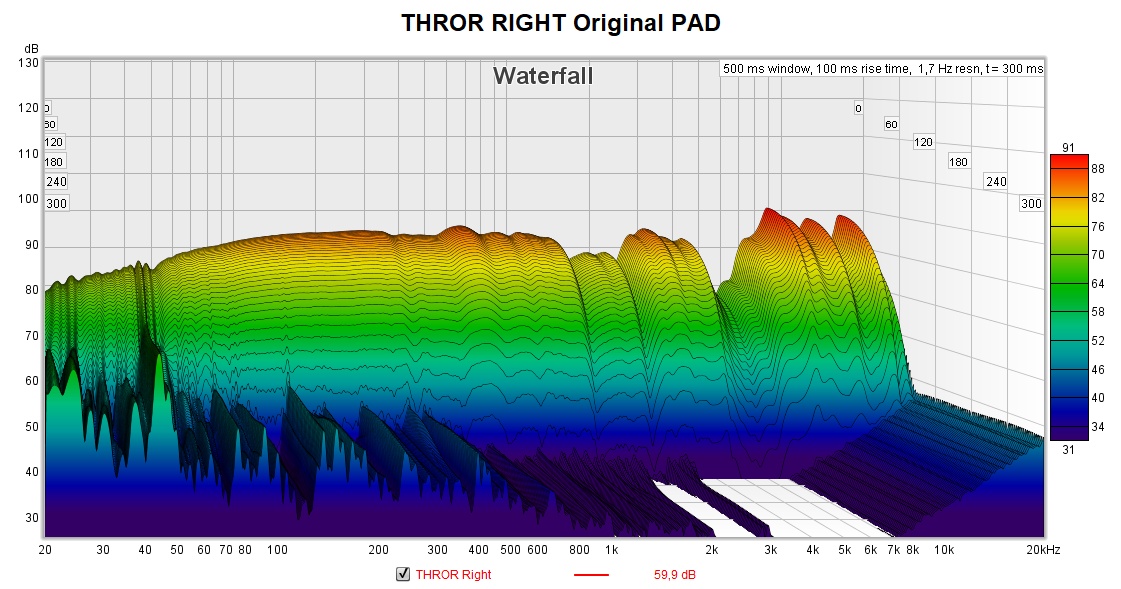

La suite de l’analyse démontre une très bonne correspondance des deux transducteurs sur une plage stable proche de l’étalonnage de mesure de 84dB jusqu’aux hautes fréquences qui prennent légèrement de l’ascendant sur environ 1,5-2dB. Cette hausse homogène des hautes fréquences (excepté l’incident, creux entre 5kHz et 7kHz, cas typique des mesures de casques et écouteurs) implique une excellente tenue des aigus avec comme conséquence une bonne assise des détails. Cet élément est également soutenu par une belle dynamique démontrée par des waterfall de très bonne facture.

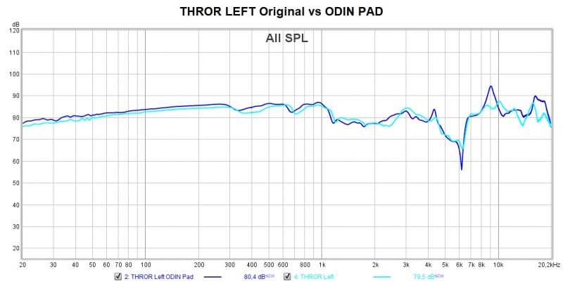

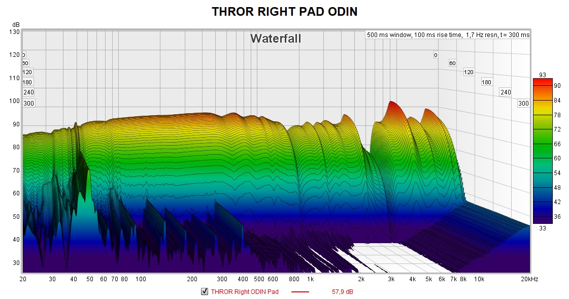

Les coussinets Odin modifient le comportement de Thror sur deux axes principaux. D’une part le niveau SPL général est plus élevé, ce qui indique une atténuation générale plus importante des coussinets originaux Thror. Ceci qui est prévisible car plus de confort implique également une mousse moins dense et plus souple dont le facteur d’absorption est aussi plus important.
Conséquence heureuse et aussi parce que l’incidence des amortissements acoustiques n’est pas linéaire, l’écart des basses fréquence est réduit de manière conséquente. Cela ne veut pas dire qu’en fin de compte il n’y a pas de déséquilibre entre les deux transducteurs, car il est malheureusement effectif et son évaluation nécessiterait des mesures sans coussinets. Cela signifie ce que nous savons déjà, le choix des coussinets (comme des embouts sur des écouteurs) a une influence. Kennerton offre donc un choix judicieux qui va conduire à une variante d’écoute en plus du confort.
D’après les réponses en fréquence, les coussinets Odin vont également permettre une rehausse des basses fréquences qui aura comme effet de renforcer très légèrement la perception des graves.
