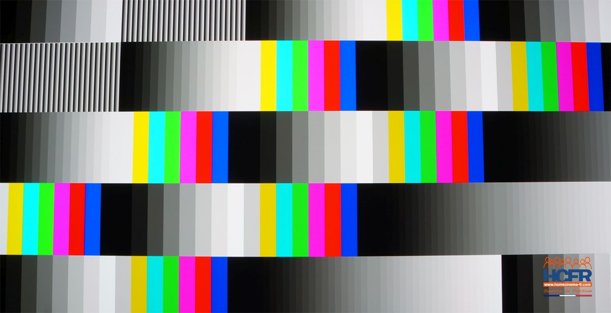

En présence de Karim_mirak pour cette première journée de test, je commence, comme à mon habitude, en passant quelques photos et mires « maisons » pour voir si tout est à peu près dans les clous à l’œil.
Première constatation sur la mémoire Naturel (mémoire la plus proche de la norme REC709 comme souvent chez JVC), il ne m’est pas apparu de grosses dérives colorimétriques sur une mire d’échelle de gris. Si bien que même sans réglage, l’image est déjà équilibrée et parfaitement exploitable, ce qui sera confirmé ultérieurement par la mesure.

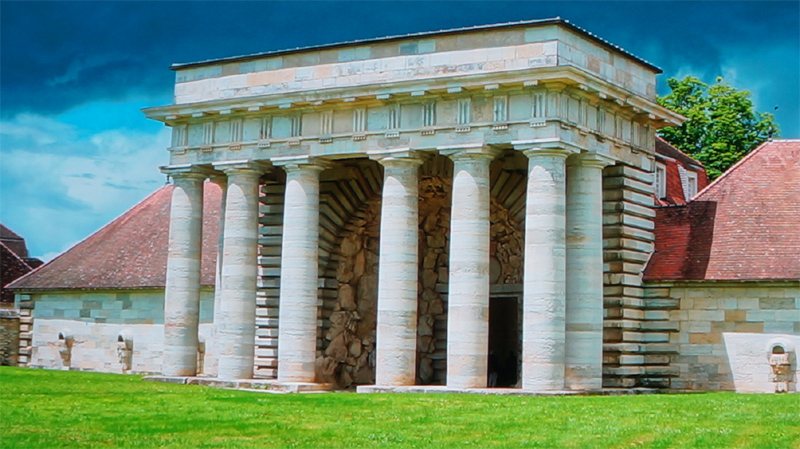

Quelques photos du rendu sur la mémoire de zoom 1.89 sur 3m de base d’image, lampe sur la position « haut ».
Une colorimétrie un peu trop saturée accentuée par la balance de blanc de l’appareil photo.

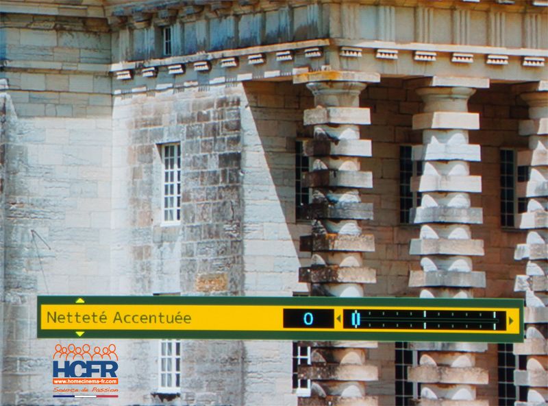

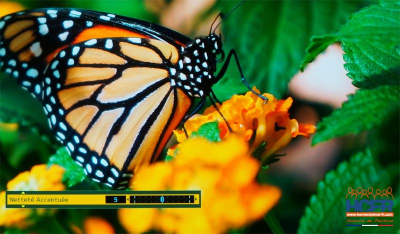

Comme sur le NZ7 que j’ai pu tester, je préfère le rendu du mode graphique « standard ». Les contours des objets sont plus nets que sur les modes « haute résolution 1 » et « haute résolution 2 » dont je ne vois pas l’intérêt.
Le réglage de netteté est réglé par défaut sur 5. Un bon compromis si la source en amont n’utilise pas de filtre de sharpness.

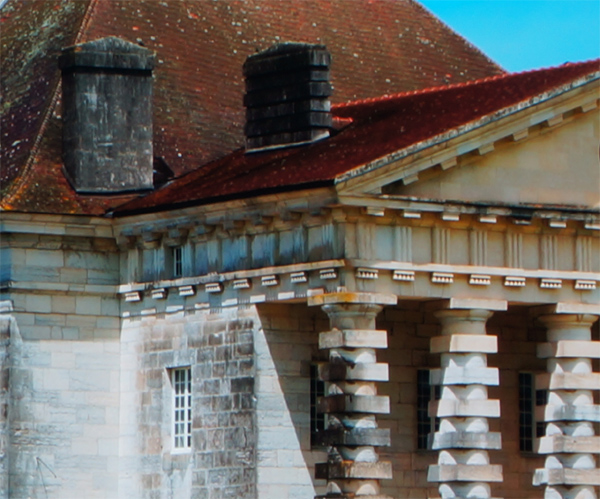

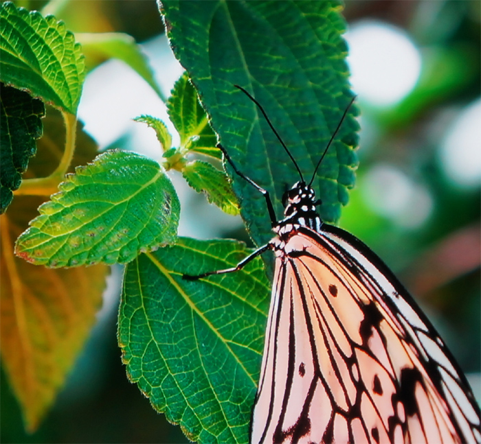

Zoom sur image avec MPC réglé sur 0
Zoom sur image avec MPC réglé sur 5
