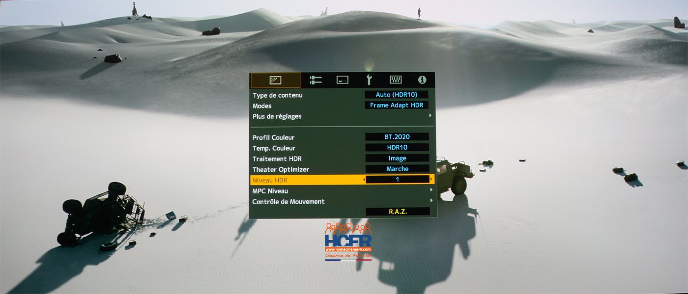

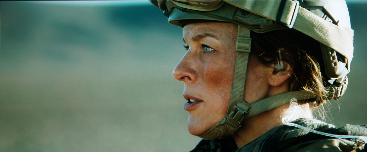

Illustration sur le film Monster Hunter. Le rendu avec le niveau HDR à « 1 » est plus représentatif d’une scène de jour, en revanche on commence à perdre des informations sur les hautes lumières, typiquement les dunes au second plan commencent à disparaître.
HDR Niveau Auto
HDR Niveau 0
HDR Niveau 1
HDR Niveau Auto
HDR Niveau 0
HDR Niveau 1

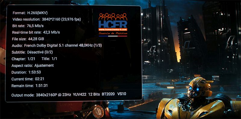

Tout comme avec le LS12000, j’ai joué un peu avec la conversion Dolby Vision à la source (LLDV) via le moteur VS10 de la box Zidoo Z9X.
Quand on envoie un flux Dolby Vision, les metadatas incluses dans le flux ne sont pas reconnues par le NP5 comme du contenu HDR. Il faut donc forcer manuellement le mode HDR10 sur le projecteur. C’est un comportement propre à tous les projecteurs actuels, aucun n’étant labellisé Dolby Vision.
Je m’attendais à une bouillie visuelle en cumulant les process de traitement HDR, mais il n’en est rien : le résultat est parfaitement exploitable.
Malgré tout, j’éprouve toujours le besoin de pousser le curseur du niveau HDR à +1 pour maintenir une belle dynamique d’image, sous peine d’avoir des scènes de jour qui donnent l’impression d’être des scènes crépusculaires.
Quelques captures en Dolby Vision, ici sur le film Atomic Blond
Autres illustrations sur le film Bumblebee. Le résultat est équilibré en 16/9 sur 3m de base. En fait, on converge vers un rendu typé SDR (le principe d’un DTM), mais avec des nuances tonales supérieures.

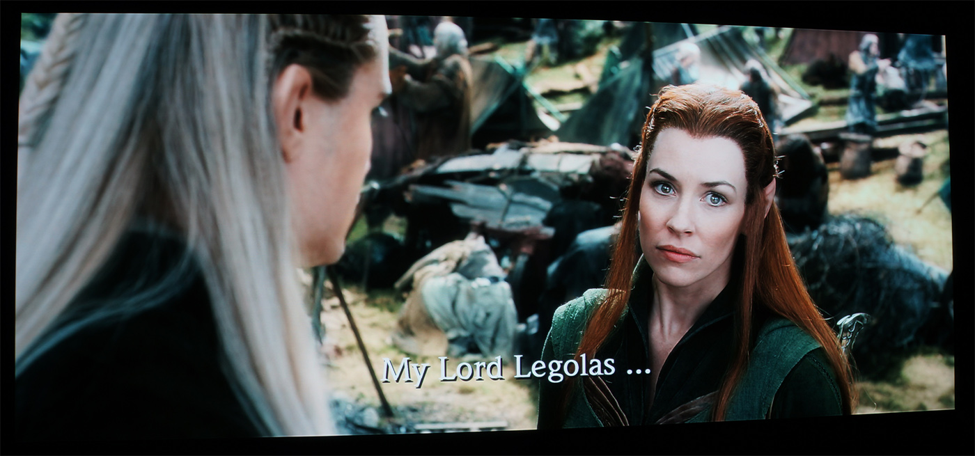

Autres extraits toujours en VS10, avec le dernier volet de la trilogie du Hobbit.
Même si la photo ne rend pas justice, j’apprécie aussi le piqué d’image offert par le NP5. Sur certains plans en UHD le piqué est même parfois trop poussé, m’obligeant à baisser légèrement le niveau du MPC.
