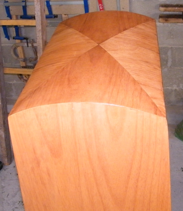

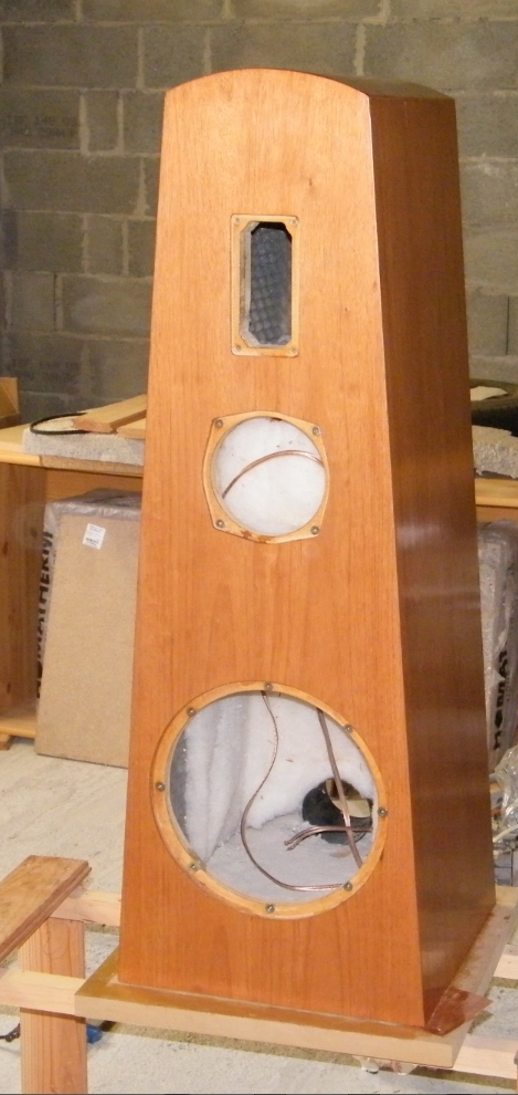

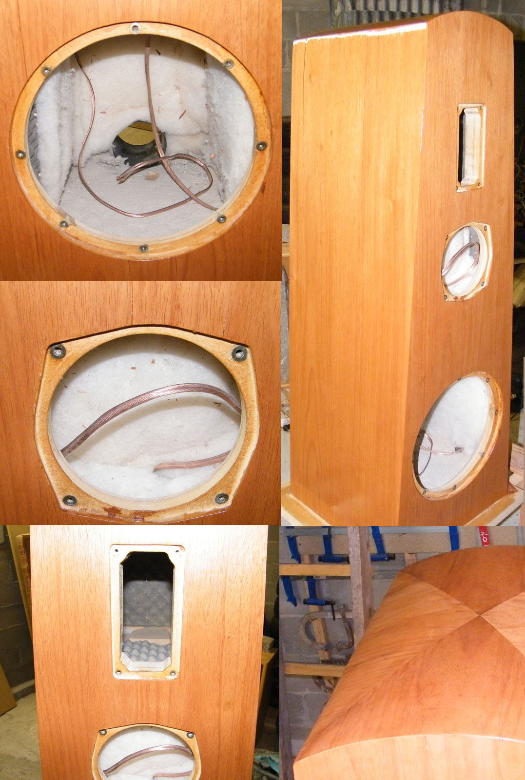

Bon en entendant la "révolution stéréo", voila le travail... J'ai bien conscience des nombreuses imperfections mais bon, le look global ne me déplaît pas. Pour les curieux 4 couches de verni avec égrenage grain 320 entre chaque couche. Teinte à l'eau, 2 couches, couleur miel (attention, le placage ne demande qu'à cloquer lors de cette étape). Le placage c'est du Méralma commandé chez Maréchaux. La colle, de la Sader R41 (à mon sens trop rapide mais la Collano...elle a gelé ). Placage effectué avec la technique du fer à repasser. Encollage avec spatule crantée. 15 minutes d'attente puis le grand cirque....Quelle galère majuscule
Un grand merci à Damien pour m'avoir mis "le pied à l'étrier" et à Idéfixe pour ses précieux conseils !
C'est à refaire pour la deuxième.... La prochaine fois promis, je fais cela en bois d'arbre. la finition demande trop de temps.
Un dessus pas trop laid avec l'idée de la "rosace", idée qui n'est pas de moi

joli !
chapeau pour le placage : moi les nerfs me lâcheraient...

Très beau !

Merci les gars ! Mais j'ai fait la photo de loin, cela aide.... Et par rapport aux réalisations de certains je me couvre de ridicule...(qui a dit que la modestie c'est l'art d'être loué deux fois ? )
Les procédés industriels font que le MDF est un matériaux "sans surprise", facilement usinable, de qualité quasi constante. Ne parlons pas de la facilité d'approvisionnement. D'un autre point de vue c'est une daube réalisée avec de la poussière de bois et des "agents chimiques" peu recommandables. Sa supériorité dans le domaine de l'acoustique m'a toujours surpris. Klinger Favre utilise par exemple du lamellé collé de hêtre. A mon sens c'est un matériaux autrement plus noble... Je serais curieux de faire réaliser quelques mesures (vibratoires sur les parois du coffret et acoustiques) sur deux colonnes de même dessin réalisées avec ces deux matériaux ou d'autres. Ce serait d'ailleurs intéressant de savoir ce qui a conduit certains constructeurs(plutôt haut de gamme) à se détourner du sempiternel MDF. Si quelqu'un détient les références de véritables tests je suis preneur !
Le sujet est un "marronnier" pour la construction d'enceintes DIY, mais je n'ai guère lu d'articles vraiment documentés avec des tests pour essayer d'étayer certaines assertions du type "comportement vibratoire neutre du MDF". Cela mérite plus qu'une discussion superficielle.

Tu as accumulé les difficultés pour une première réa, feuillure du phl, forme de la caisse, placage de grandes dimensions,... bravo c'est courageux d'arriver au bout.

druihle a écrit:Bon en entendant la "révolution stéréo", voila le travail... J'ai bien conscience des nombreuses imperfections mais bon, le look global ne me déplaît pas. Pour les curieux 4 couches de verni avec égrenage grain 320 entre chaque couche. Teinte à l'eau, 2 couches, couleur miel (attention, le placage ne demande qu'à cloquer lors de cette étape). Le placage c'est du Méralma commandé chez Maréchaux. La colle, de la Sader R41 (à mon sens trop rapide mais la Collano...elle a gelé ). Placage effectué avec la technique du fer à repasser. Encollage avec spatule crantée. 15 minutes d'attente puis le grand cirque....Quelle galère majuscule
Tu t'en es plutôt bien sorti....L'etape de la teinte ou du vernis sont assez critiques et l'utilisation de produits aqueux favorise l'apparition de soucis type cloque...Plus j'avance, plus je bannis les produits hydrosoluble sur une construction MDF ou MDF revêtue de placage, au profit de bicomposant ou de solutions solvantées a évapo rapide.

Je ne maîtrisais pas grand chose mais à mon humble avis, sur d'aussi grandes surfaces, une colle à prise assez lente serait plus adaptée. Pour la teinte j'ai bien cru que c'était la fin du projet... Il faut juste humecter à peine le pinceau et ne pas hésiter à faire plusieurs couches très faibles à 2 ou 3 heures d'intervalle. Pour le raccord des feuilles de placage, la scie à placage classique a fait l'affaire mais je pense que coincer le chant des deux feuilles à jointer entre deux tasseaux en laissant un débord de 2 mm et se servir d'une fraise à affleurer pour dresser le champ doit permettre d'obtenir un résultat bien supérieur. Par contre la découpe du placage qui recouvre les emplacements des HP doit se faire une fois la colle parfaitement sèche (idéalement au moins deux à trois jours de séchage). L'ami du Diyer en herbe est ici le scalpel du chirurgien avec des lames SWANN MORTON. J'ai pu faire les 3 HP de la face avant en moins d'une heure sans grand problème (c'est un tour de main à prendre). Pour le système d'inserts bois utilisés, il faut être précis et surtout bien percer perpendiculairement mais sinon c'est le top...
Allez d'un peu plus près....
