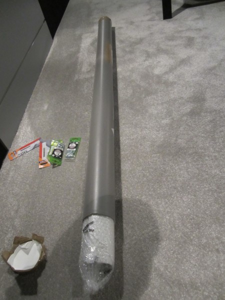

Tout d'abord, réception du colis: très bien emballé et protégé: plastique bulle et roulé dans un tuyau PVC, donc pas de risque de dégradation pendant le transport. Le tout à une notice de montage envoyée au préalable par mail, ce qui m'a permis d'anticipé pour l'achat des vis auto-foreuses :wink:
