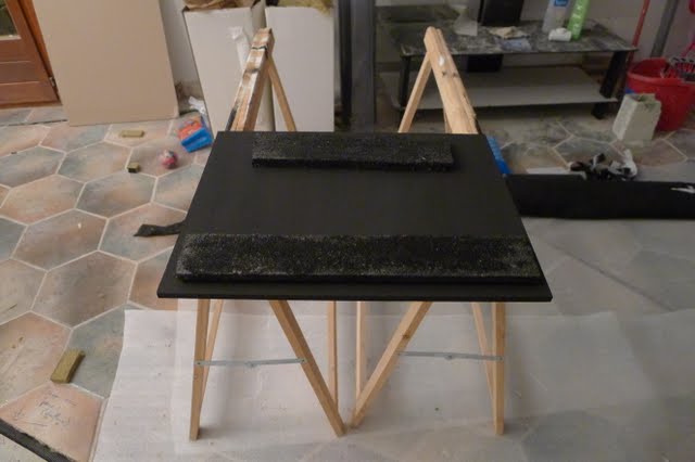

3eme étape : la porte
La serrure annihile tous mes efforts d'isolation acoustique, il faut s'en occuper :
Je vire le mécanisme
Je découpe dans une chute de bois dense un morceau à la dimension du trou, qui est maintenu par de la colle à bois
Je termine avec de la pâte à bois
Qui sera poncée une fois sèche
La serrure est bourrée de laine minérale, puis du scotch
J'en profite pour peindre la porte (deux couches mini):
- le côté extérieur sera de couleur lin
- le côté intérieur est laissé tel quel, en attente du traitement acoustique à venir
- le chant qui s'ouvre dans le HC est en noir
- le chant au niveau des gonds en lin
Reste à poser les poignées : J'ai pris le modèle utilisé sur toutes les autres portes de la maison :
Un serre-joint maintient la plaque pendant que je perce.
Et voila le travail !

La niche du Vidéoprojecteur
Au départ je voulais suspendre le VP au plafond, mais quand il a fallu augmenter la profondeur du mur du fond pour encastrer mes enceintes, je me suis dit que finalement, poser l'engin sur une étagère ne serait pas si mal que ca : plus de facilité de tirer les câbles, moins de bruit car plus éloigné des oreilles, pas de découpe des dalles du plafond et un support bien stable.
La niche en soit est assez simple : une planche en bois aux dimensions du doublage acoustique, la plus large possible pour s'adapter à tout modèle de VP, un traitement acoustique autour pour absorber au maximum le bruit du VP et ne pas offrir de réflexion au son venant des enceintes avant, et une second tablette sur mesure, adaptée au VP du moment.
Découpe d'une planche en CP aux dimensions de l'espace disponible à l'arrière
Utilisation d’équerres ultra résistantes, bien alignées avec l'horizontal
La Planche sera juste au dessus des enceintes arrières, distribuée par les câbles et la VMC pour évacuer la chaleur
De la laine minérale comble le vide entre les enceintes et la planche, pour éviter toute résonance
Des dalles de faux plafond sont découpées pour le fond, le dessus et les cotés de la niche. Cela permet de faire le noir autour du VP, de limiter le bruit perçu du VP en éliminant les réflexions acoustiques, et de mieux traiter la pièce vis a vis du son venant de l'avant de la salle.
Les côtés sont facilement déplaçables pour s'adapter aux dimensions du VP. l'espace vide derrière peut être rempli de laine minérale
J'en profite pour mieux traiter le dessus du diffuseur convexe, en fabriquant des petites cales sur lesquelles seront posées des dalles de faux plafond
Avant
Apres
Je passe à la seconde tablette, faisant les dimensions exactes du VP; j'ajoute les restes de mon résilient de lave linge (cf VMC)
Comme elle déborde (heureusement que j'ai pris le Pana et pas un Sony), je la visse sur la première pour éviter tout accident
Travail terminé, le cadre en tissu tendu offrira une ouverture pour le VP et cachera les tranches des dalles, offrant un mur parfaitement noir.
