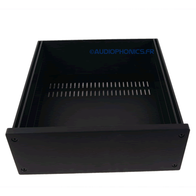

pour info, le boîtier que j'ai acheté pour mon switch m'a coûté 24€ chez audiophonics mais tu n'es pas obligé de prendre un si grand et en plus celui que je voulais devait avoir la face supérieure avec des ouïes d'aération pour l'alimentation (que toi tu n'as pas).
c'est de la très belle qualité et si tu comptes te fournir quand même chez eux pour certains composants, c'est l'occasion d'en profiter.
je cherche la référence et je te l'envoie d'ici quelques minutes.

hé hop, me revoilà déja
celui-ci c'est celui que j'ai acheté
http://www.audiophonics.fr/hifi-2000-bo ... -1118.html

Merci, j'étais tombé dessus en fouinant sur leur site cet après-midi.
Pour moi celui-là pourrait être bien (boîtier noir, agrandir photo en haut à droite) ;
http://www.audiophonics.fr/hifi-2000-boitier-10mm-gx143-40x124x73-facade-noire-p-5363.html
Il fait 104 mm de large en interne et le module à 2 relais fait 50 x 50, donc ce sera tout juste puisque j'en mettrai 2 dedans.
Vu qu'il y aura 9 câbles à l'arrière (6 cinch et 3 mini jacks pour trigger) et rien à l'avant, ça risque de le faire basculer, alors je me disais que je pourrais le lester à l'intérieur avec un peu d'acier.

je crois que tu seras étonné du poids du boîtier nul besoin de le lester sauf si tes cables sont monstrueux et pèsent dix tonnes
