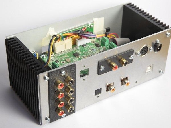

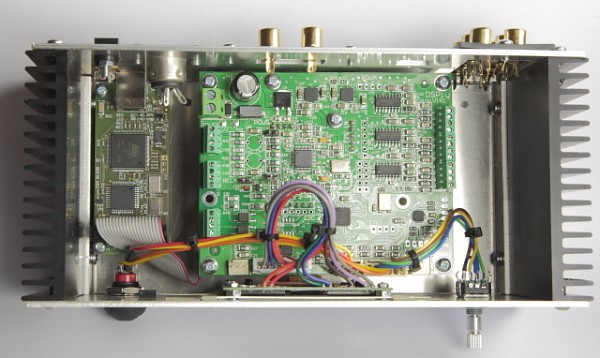

thierryvalk a écrit:
L’arrière : 6 sorties+ 2 de réserve, emplacement si je décide de mettre l’USB du DSPiy en face arrière, entrées analog, une DIN pour synchroniser plusieurs DSPiy, l’alim, l’USB de l’Amanero, entrée/sortie coax et optique.
L’écran est monté sur une tôle support qui sera simplement collée à la face avant.

mtf a écrit:thierryvalk a écrit:L’arrière : 6 sorties+ 2 de réserve, emplacement si je décide de mettre l’USB du DSPiy en face arrière, entrées analog, une DIN pour synchroniser plusieurs DSPiy, l’alim, l’USB de l’Amanero, entrée/sortie coax et optique.
Apparemment oui !![]()
Faut juste qu'il continue de pleuvoir en Belgique et hop ...
C'est pas ce que je souhaite.....mais c'est mal barré
