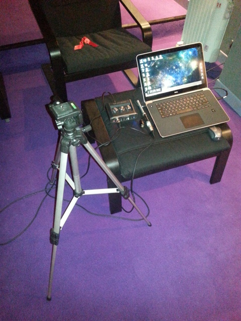

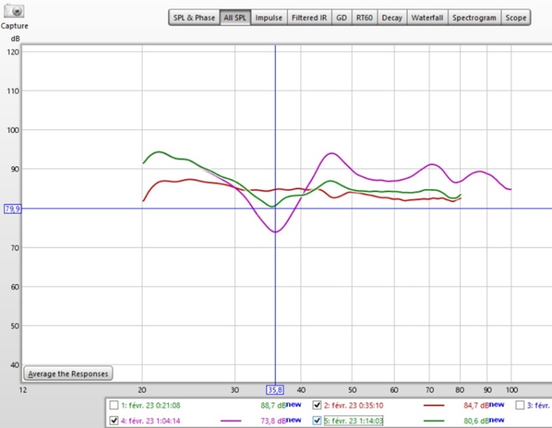

Me voilà prêts pour la phase de réglage des différents éléments DIY.
En effet, après pas mal de difficulté pour obtenir ma carte son externe (je n'en fait pas le détails on s'en fou
), j'ai reçu hier ma FastTrack :

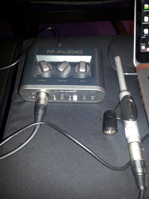

Du coup le matériel : FastTrack, EMC8000...
... pied + câbles (XLR => RCA 2M + XLR => XLR 15M) + Portable (c'est un radiateur)
C'est partie pour apprendre à se servir du logiciel REW!
Je précise que je n'ai jamais fait ce genre de travaux auparavant (comme beaucoup de chose depuis plusieurs mois...

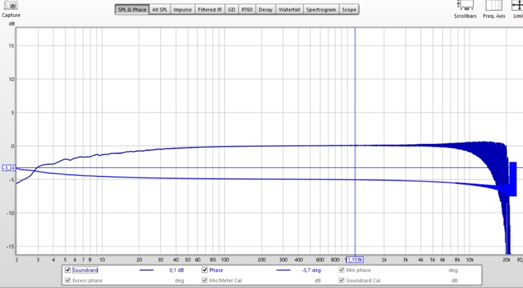

Pour la calibration de la chaîne :
- EMC8000 = le fichier générique fournit par REW
- FastTrack : calibration comme détaillé dans les tutos.
On voie que, pour la plage d'utilisation du sub, les écarts sont vraiment très faibles... (vraiment utile
Donc je commence par la calibration du SUB. J'ai placé pour cela le micro vers le hauts à 1M du SUB. Prise de 20 à 80Hz
Les niveaux ne sont pas réels, je n'ai pas calibré avec sonomètre (je ne l'ai pas encore) mais c'est les différences de niveaux qui m'intéressement...
Après pas mal de prise de tête sur les réglages des entrées sorties, j'ai ma première courbe.
Au début je ne réussissait pas à avoir assez de niveau (potard max sur le Output). Je crois que TBB à eu le même problème...
La solution se trouve dans Windows, la sortie composant était en mute...

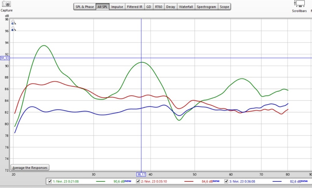

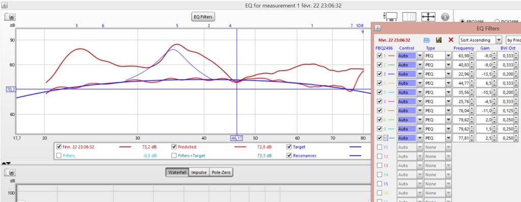

Donc j'ai commencé par faire exécuter le calcule des filtres para par REW.
En fait ce n'est qu'un début, j'ai du ré-affiner quasi tout les filtres sur tout les paramètres !!
Au bout de pas mal de test j'arrive à ces résultats :
- Courbe verte = courbe initial sans calibration
- Courbe Bleu = Courbe avec les 10 filtres paramétriques (résultat pas trop mal car courbe dans 3db...
- Courbe Rouge =Courbe avec les 10 filtres paramétriques + les filtres graphiques pour ajuster à la house-curve voulu (légèrement descendante)

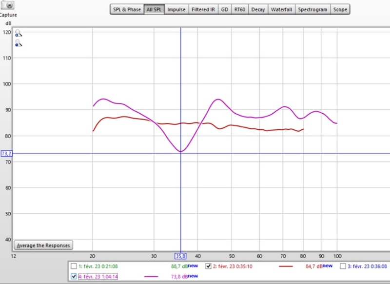

Je suis donc content du résultat et je me dit; une autre prise à la zone d'écoute...
Et là, c'est le drame
, une grosse baisse vers 36 hz

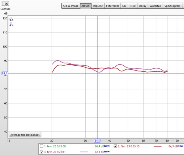

En fait, j'ai fait d'autres prises à d'autres positions et le résultat change grandement à chaque fois (je comprends mieux certains post maintenant...)
Donc je me suis attelé à corriger à mon point d'écoute principal (pas facile vu le trou
La courbe verte représente la correction aux paramétriques
Enfin le résultat :
En rouge = à 1M du Sub
En rose = au point d'écoute principal
Au final je trouve le résultat pas trop mal même si je préfère la courbe à 1M !!

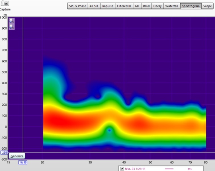

Voilà le résultat en spectrogram.
Je pourrait mettre le waterfall mais je ne sais pas comment l'interpréter...

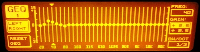

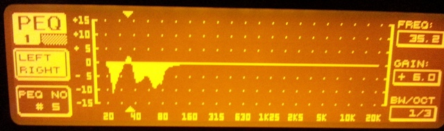

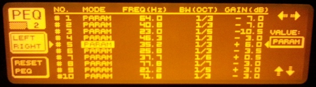

Voilà les paramètres finaux du DEQ2496 :
J'ai fait attention à ne pas mettre de filtre au dessus de +6db pour ne pas détériorer le signal
S'il vous plait, si certains d'entre vous on des commentaires ou des aides sur ces points je vous remercie d'avance !!
Je trouve le résultat plutôt bon mais je ne sais pas jusqu'ou m'on 18LX60 pourrait me satisfaire !!
Je vais m’occuper de mes sur round, là c'est une autre histoire...
Enfin le résultat :

Bonjour ,
Pourrais tu poster sans modification ( sans EQ) en 1\6 octave une courbe qui prend le caisson et la centrale de 0 a 20000 Hz
Se serait plus facile de voir déjà .

wxcvbn1 a écrit:Bonjour ,
Ok je posterai cette courbe dés que j'aurais mes LCR.
En fait, je devrais être livré demain de mes HP pour le DIY avant
Il faut donc que je finisse les enceintes (ça devrait aller vite, j'attend ça depuis...)
Après je poste la courbe.
Au points d'écoute le micro ou à 1M de la scène avant ?

Salut
A la position d écoute du chef
Je suis en plein test aussi.
A bientôt et encore félicitation pour le boulot accompli
Ps : pour être sûre toute les valeur que tu as rentrer dans ton dcx sont bien par rapport a des mesure au niveau du siège principal !!!
