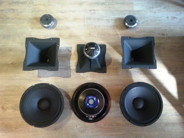

Voilà les BB une fois déballé pour la photo de famille
. Pour rappel :
- MC = DE250 de chez B&W
- Pav = HF64 de chez RCF
- Boomer = 12G40 de chez Beyma

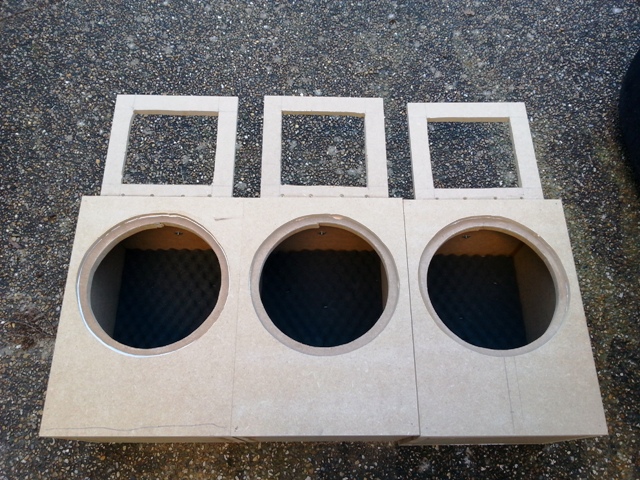

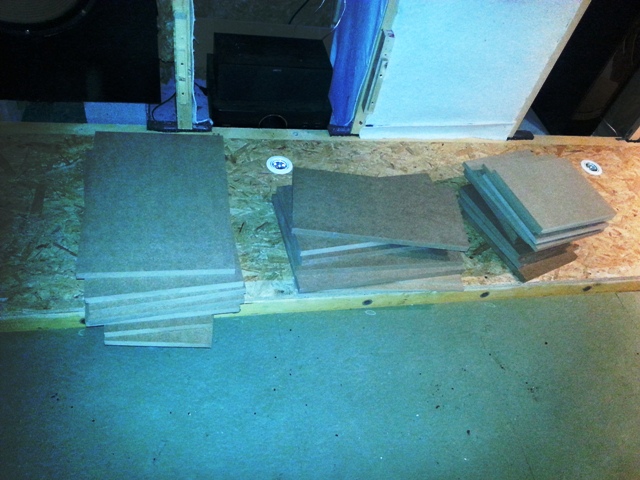

Du coup j'ai foncé pour réaliser les caisses...
... voilà le travail presque fini...

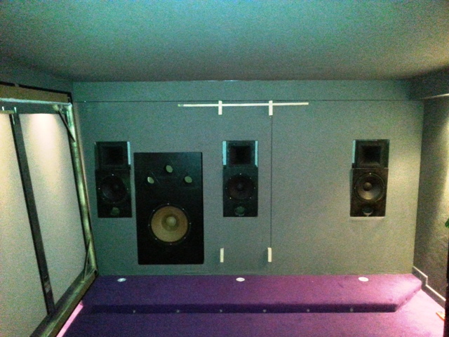

... une fois les HP montés, j'ai enlevé les Jamo S606, puis positionné les Front dans leurs emplacements...
... Je suis vraiment content de les voir enfin à leurs place !!

Cool que ça fonctionne bien.
En effet, la sensibilité des surrounds avec les multiples 10cm équivaut à celle du 30cm !
Mon choix de départ que tu as mis en pratique de la plus belle des manières.
Côté caisson, idem puisque j'ai 2 18lx60. Caisses de 500 litres accordées à 25Hz (mon mode axial principal)
Côté 30cm, très proche puisque j'ai des beyma 12k200 qui seront également accordés à 60Hz dans 35 litres.
Pour des raisons pratique (hauteur de caisse minimale), 2 évents de 80mm. Résonance d'évent vers 1kHz mais je filtre vers 500Hz.
Déjà une bonne marge par rapport au besoin réel avec ce matos.

En effet, il y a certaines similitudes dans nos installe
les 12K200 sont filtrés à 500Hz ?! tu doit avoir des MC de folie alors ! ou peu être des 3 voies...
Sinon j'en profite pour vous dire que j'ai réussi la première chose qu'il fallait absolument que je traite, le souffle de mes MC.
C'est donc chose faite en réduisant le niveau de mes ampli puissance et en augmentant le niveau de sortie de mon Yam.
Ceci s'explique que le matos pros fonctionnent avec des tensions de sortie plus élevé que le matos public (enfin je crois

Super boulot, et super rapide, comme d'hab
- Zoro_kun76
- Messages: 114
- Inscription Forum: 10 Avr 2013 21:08
Bienvenue au club du DIY à base de HP sono. Je t'imagine bien en train de faire tes premières écoutes, je me revois aussi le faire. C'est se prendre une put..n de claque dans la tête. Et comme tu dis, le son devient "cinéma" d'un coup d'un seul.
J'aimerais comme toi passer à la bi-amplification mais les finances font que je serai patient.
Allez, profite bien, c'est fait pour.

Pour les 12G40, c'est de bon HPs, mais par contre ils sont un peut cour dans le grave, surtout au début (je les utilise en surround et ils sont coupé à 80Hz). A mon avis tu vas être dans ces fréquences là en coupure pour tes LCRs.
VaTeK a écrit:Sinon j'en profite pour vous dire que j'ai réussi la première chose qu'il fallait absolument que je traite, le souffle de mes MC.
Ceci s'explique que le matos pros fonctionnent avec des tensions de sortie plus élevé que le matos public (enfin je crois).
J'allais te le suggérer justement
Tu as fait des essais pour la fréquence de coupure et les pentes pour tes LCRs ? en tout cas, ça annonce des heures de réglages en perspectives :thés:.
Bonne continuation
