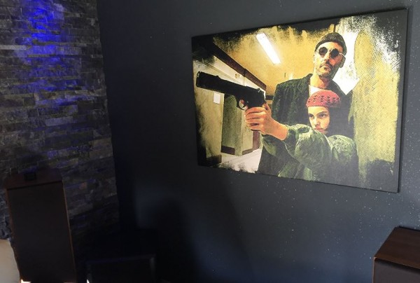

Déco et Finitions
Nous avons prévu sobre.
Seul ajout, 2 tableaux peintures fouinés sur internet.
Leon et Mathilda surveillent qui rentre dans la salle
Ajout de nez de marche en aluminium anodisé afin de bien fixer la moquette épaisse.

Tu as peint tes murs latéraux en gris ou noir (je me méfie des photos qui font parfois passer le noir pour du gris)?
- DTSman
- Contributeur HCFR 2022
- Messages: 31049
- Inscription Forum: 08 Juil 2000 2:00
- Localisation: Territoire de Belfort
Noir paillette
Mais c'est un noir plutôt anthracite

Très sympa le rendu noir paillettes
je me souviens avoir hésité à peindre les murs avec ça ....
- jejedu710
- Messages: 917
- Inscription Forum: 11 Nov 2012 17:10
- Localisation: 83910
Laquiho a écrit:Noir paillette
Merci pour l'info.
C'est malgré tout considéré comme une peinture Mat à ce que je vois sur le descriptif. Je vais réfléchir à cette solution pour ma salle.
