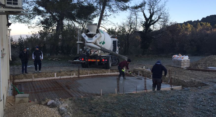

Le Gros-Oeuvre
Contactez moi si vous avez des questions car je ne vais pas m’appesantir sur cette partie, ce n'est pas forcément spécifique à une salle de HC.

Énorme le gros œuvre
, c'est sympa j'ai l'impression d'apercevoir la crête de la st victoire au dessus des pins je me trompe
- jejedu710
- Messages: 917
- Inscription Forum: 11 Nov 2012 17:10
- Localisation: 83910
Ça ne va pas bouger.
Au niveau du raccord des murs avec l'habitation, c'est du polystyrène ?
- JIM
- Modérateur Installations
- Messages: 7166
- Localisation: Toulouse
Bonjour Jim
Effectivement les murs anciens et nouveaux ne se touchent pas. Il y a 10cm entre les deux, comblés effectivement avec du polystyrène.
La toiture du HC vient se raccorder sur l'ancienne et couvrir ce vide. L'étanchéité a du être refaite 2 fois avec 5cm d'eau sur la dalle à chaque fois

Une question, je trouvais la dalle super renforcée mais c'est un radier en fait.
Une raison particulière à ce choix ?

JIM a écrit:Une question, je trouvais la dalle super renforcée mais c'est un radier en fait.
Non pas de raison particulière. C'est le maçon qui a décidé ca.
