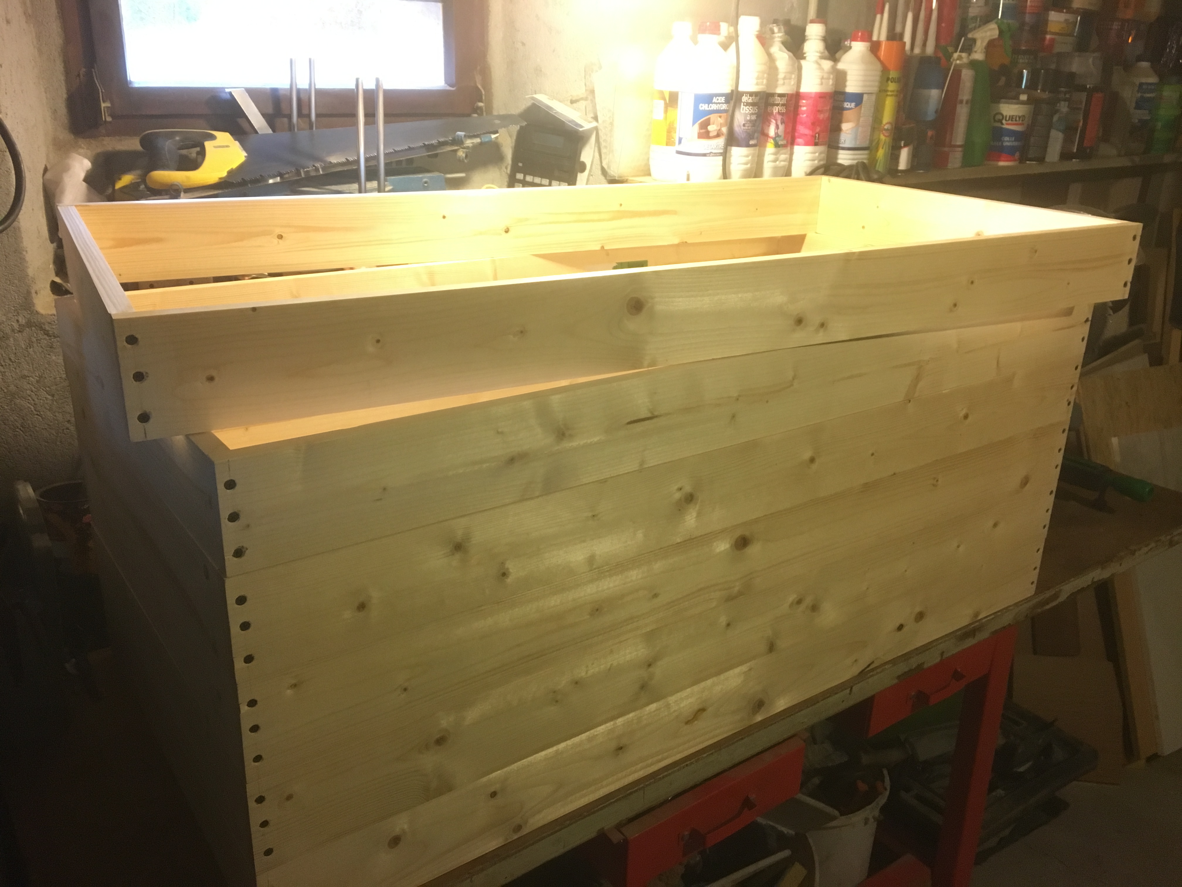

Première étape, la découpe et assemblage des panneaux en lame de sapin raboté.
Chaque panneaux mesure 60x120 cm.

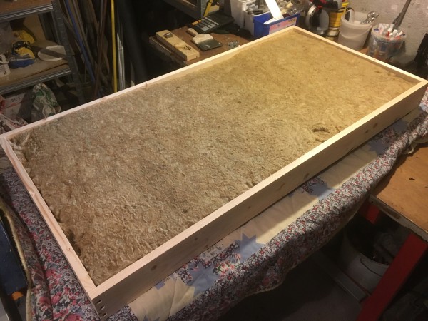

enlever le pare vapeur et Insérer la laine de roche,

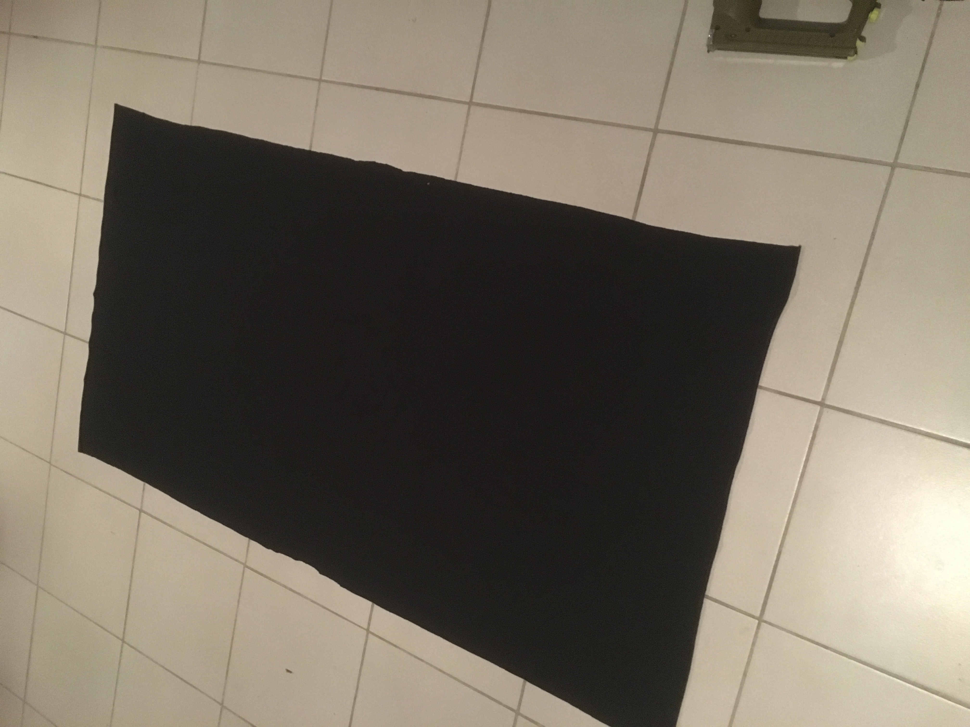

Sur une surface propre , préparer le tissu pour le coté face.

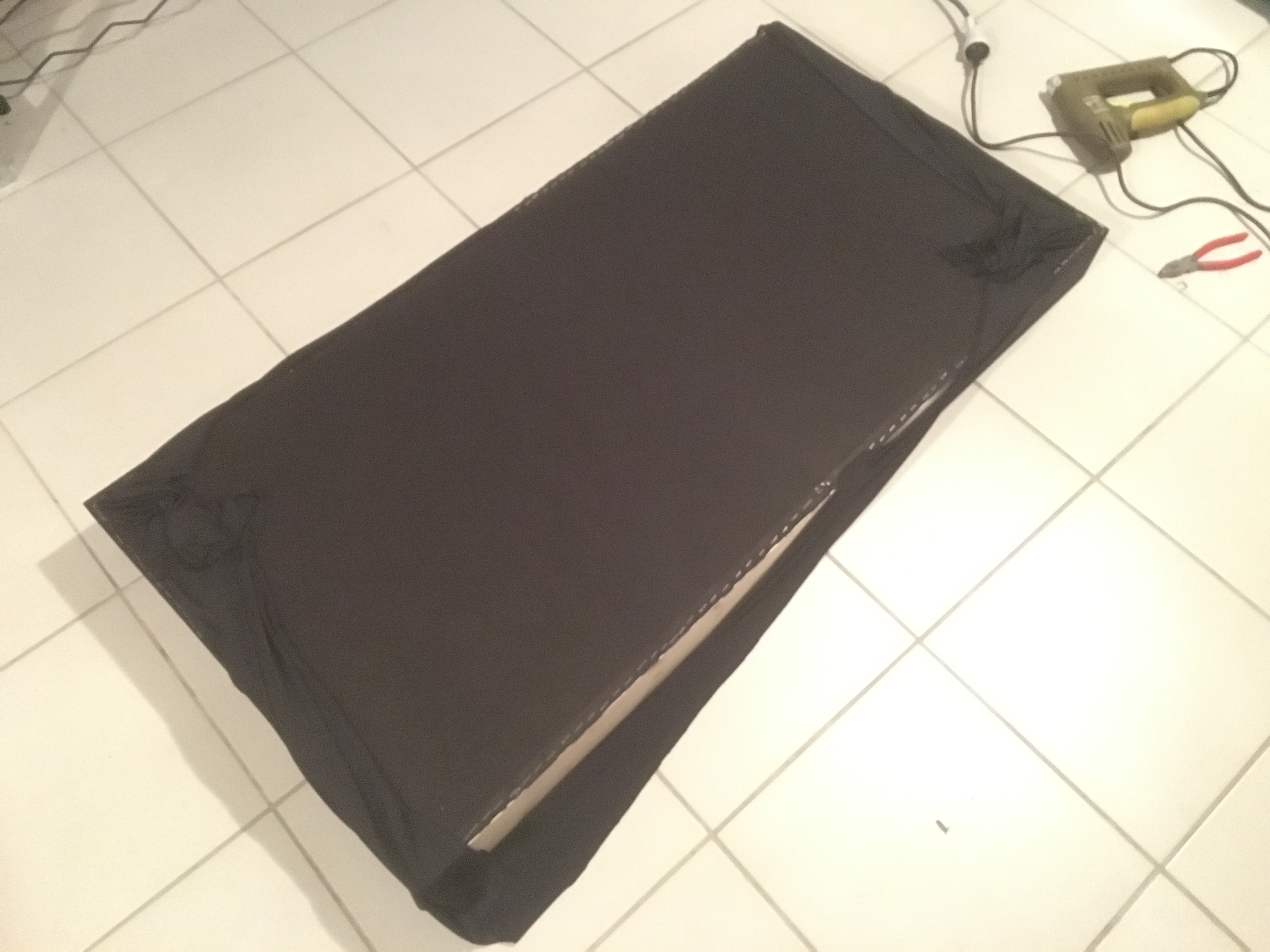

retourner le cadre sur le tissu préalablement déposé.
recommencer le travaille d’agrafage en exerçant une légère tension sur le tissu.
couper au plus près des agrafes.
utiliser un ruban adhésif voleur pour la finition
Voici un panneau Bi-face terminé.
