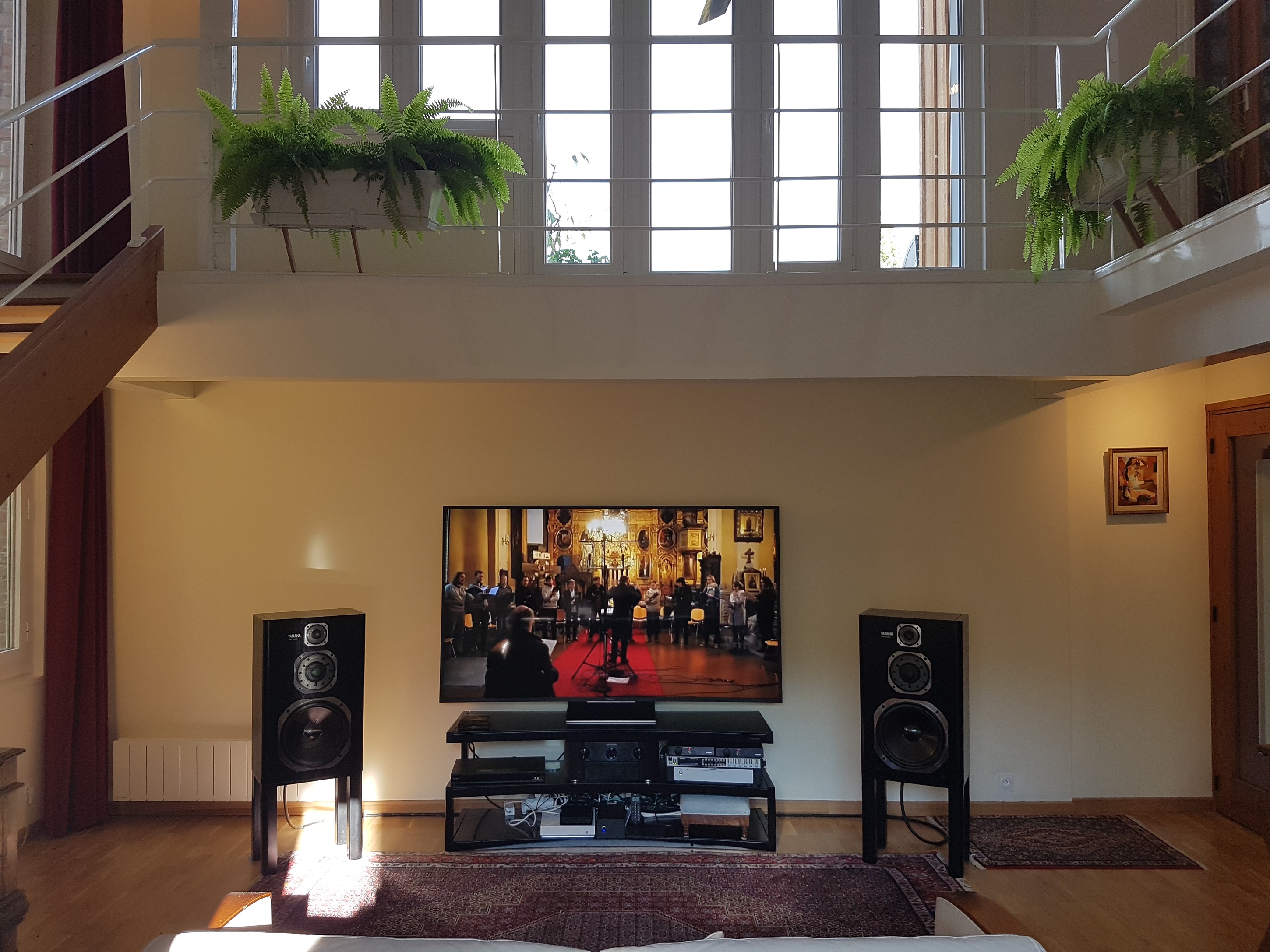

Nexus.6 a écrit:ohl a écrit:Attention, la mesure simultanée des deux enceintes ne doit pas se faire en sinesweep monopoint, trop d'anomalies en résulteraient. Il faut faire du MMM ou du multipoints (et avec suffisamment de points !)
Tiens? Il ne faut pas égaliser les enceintes une par une? Quel sens a la mseure des deux ensemble? Si les deux sortent le même signal en phase, c'est je pense normal que cela s'additionne en basse fréquence, comme au studio pendant le mixage. Donc quoi à corriger sur ce point?
La correction "both" donne des résultats pas mauvais..... voir courbes jointes ( sans et avec ), en notant que les nouvelles mesures de Ohl sont en 1/10ème d'octave et non plus en 1/6 ème d'octave, et la mesure du grave sous 200 Hz passe de 1/20 ème d'octave à 1/50 ème d'octave (pas de subs en position Griesinger pour les mesures non corrigées, coupure: 60 Hz et 24 dB par octave)
Mesure en stéréo MMM sans aucune correction
Mesure en stéréo MMM avec correction "both"
- Igor Kirkwood
- Messages: 10344
- Localisation: Briare
Igor, concernant cette correction "both": tes enceintes sont disposées comment dans la pièce, c'est à peu près symétrique?
Moi j'ai la gauche vers un coin et la droite plutôt vers le milieu, c'est pour ça que je me (et te!) pose la question, car en mesure indépendante il y a un bon écart entre les deux.

Salut ssebs
Les enceintes frontales sont assez symétriques par rapport à la salle d'écoute,2,6m x 2,65m x 2,65 m (voir courbe non corrigée en 12ème d'octave.)
La position des 2 subs Griesinger est moins symétrique, et la courbe de réponse moins bonne car ils sont en opposition de phase, et difficile d'obtenir une courbe excellente dans ce cas.
D'après Ohl une certaine symétrie des enceintes est nécessaire pour obtenir un "bonus" avec la both correction.
Nota: mes enceintes surrounds ,un peu moins symétriques que mes frontales sont également meilleures en both correction qu'en correction stéréo
- Igor Kirkwood
- Messages: 10344
Merci Igor pour la précision
Faut que je me motive pour prendre et poster les photos de mon salon
J'avais tourné ça dans tous les sens, pas trop de possibilités mieux que ce que j'ai choisi comme agencement, vu les contraintes (fenêtres, porte, tv à caser entre les hps...)

[Edit] je vous mets aussi enfin les photos de la pièce, montrant les emplacements et le petit traitement acoustique.
Pour rappel, voici le plan: https://ibb.co/fWEh7q
Vous voyez aussi du coup la bidouille que j'ai utilisé hier pour faire la mesure: j'ai mis plutôt un mini-pied vertical (+dû ajouter une boite dessous, dans laquelle j'ai mis un coussin pour minimiser les résonnances).
Auparavant, j'utilisais un pied de micro, mais le bras était alors vraiment proche du micro, je pense qu'il y avait trop d'interférence avec la mesure (masquage). Vu que le canapé est contre le mur, je ne pouvais pas mettre le pied derrière...

De ce que je vois de tes photos, il faut aussi que tu tests 2 types d'égalisations à l'écoute, la mono et la stéréo.
Ton enceinte dans le coin à son grave amplifié d'environ 5 à 10dB de plus par rapport à la gauche sous les 70Hz, la question porte plus sur ton niveau d'écoute, car sur une correction stéréo, faire le demande de cette différence sur le HP de grave qui n'est pas dans l'angle peut solliciter le Woofer au dela de ces capacités, avec un début de disto, voir une excursion à la limite de ses caractéristiques mécaniques (bobine hors champs, ou pire, risque de talonnage.
La correction mono laissera le gain asymétrique naturel de la pièce amplifié de grave sur l'enceinte gauche, comme c'est dans les basses fréquences, cela peut de ne pas etre réellement audible.
L'autre solution alternative, c'est de la faire en stéréo et de gérer le gain supplémentaire dans le grave sur l'enceinte gauche, en ne réduisant la bosse de grave que d'un tiers puis, au dessus de 100 Hz, de corriger normalement car le gain agit aussi au dessus de 100Hz, il faudrait voir les mesures superposées.
