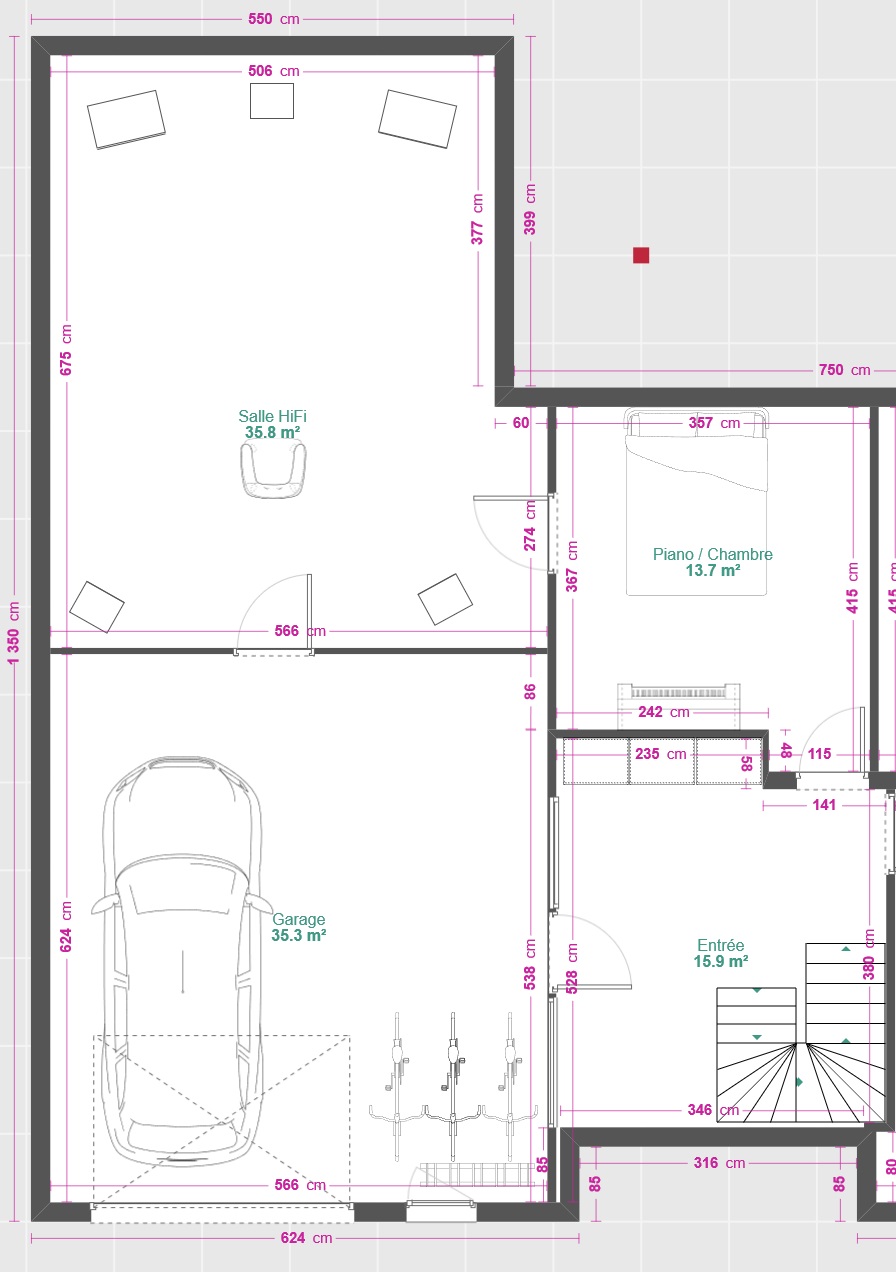

Je pars quand même sur l'idée d'une cloison avec absorbants et sans composant rigide. Je suis très curieux d'essayer et assez confiant. La question maintenant c'est quelle solution, dans la détail.
Ci dessous les plans avec côtes.
Avant
Après
La simulaton est faite à 6.75 mais on sera plutôt à 6.5 max brut.
Dans ce contexte le calcul des modes est plutôt celui de la pièce incluant le garage je pense.

Plusieurs questions:
Je comprends qu'il g=faut absorber lourdement dans les basses fréquences. Je souhaite accorder 50cm à cette absorption, 60 si c'est vraiment intéressant. Naturellement j'aurais privilégié le mur avant, coté enceintes. Mais je me demande si dans mon cas c'est délirant de privilégier le mur arrière. Je pensais à :
- A l'arrière une couche de 10cm de Basotect + Plenum de 10cm + Basotect 10cm. Une porte coulissante s'insère dans le plenum. L'ossature est en bois.
- A l'avant plenum de 10cm puis couche de 10cm de Basotect.
Est ce qu'il y a une répartition plus intelligente à faire pour maximiser l’absorption des basses par ces 2 murs sachant que l'essentiel de la cata est en dessous de 100Hz
En dessous de 40Hz, je compte utiliser un caisson pour essayer d'ajuster si possible. A l'époque des mesures il n'y en avait pas.
Par ailleurs, dois-je m'inquiéter du déséquilibre gauche-droite généré par la "niche"?
Merci de votre aide.
Avant
Après

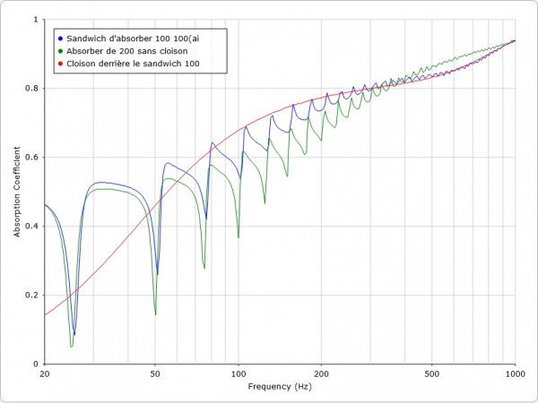

En attendant, j'ai fait une simulation sur acousticmodelling. Je m'intéresse surtout à l'efficacité relative des différentes solutions et le résultat est intéressant. Le résultat des modèles est très intéressant. Je n'anticipait pas cette efficacité en 'peigne' de la cloison souple avec un mur à 6.5m derrière.

J'ai posé une cloison en BA13 sur Rail avec isolant de 5cm à l'intérieur. Double peau croisée coté pièce pour le moment.
Sur vos conseils j'ai choisi la laine Métisse M+
. J'ai réalisé une absorption sur 50cm de profondeur sur le mur derrière les enceintes. Résultat spectaculaire. J'ai ensuite posé 30cm à gauche et à droite jusqu'à la première réflexion latérale directe (1m80 depuis le mur derrière les enceintes).
Ci dessous l'évolution du RT60 sur l'enceinte de droite.
A ce stade, un truc étrange : Alors que le RT60 a baissé partout après l’absorption du mur avant, j'ai de maintenant un pic à 62Hz après absorption latérale. Le même phénomène se produit à gauche à 78Hz.
En étudiant les graphe d'impulsion je crois détecter un regain d'énergie vers +12ms soit +4m. Ce qui me semble provenir des premières réflexions sur le mur opposé.
Je décide donc de disposer ce qui me reste d'absorbant sur 30cm de profondeur pour voir ce que cela donne avant d'envisager de poser proprement.
Résultat : Le phénomène sur le RT60 s'accentue.
Est ce que quelqu'un a une idée?
Je constate bien une baisse de 3db sur cette réflexion.
Par contre j'ai un pic à 6,1m, ~2m que je ne sais pas identifier. Si quelqu"un a une piste, je lui serai très reconnaissant de la partager (Pièce L*l*h : 6,9 * 5,1 * 2,2. Triangle équilatéral de 3m, auditeur à 3,9m du mur avant.)
Je réfléchis maintenant au plafond. Je ne vois que de la mousse mélamine de 10cm à coller. Je réfléchis pour voir si 15cm c'est soutenable esthétiquement et financièrement?
Merci de m'avoir lu.
Le litige a été rapidement résolu et j'ai entrepris de faire un minimum de traitement par moi même.
