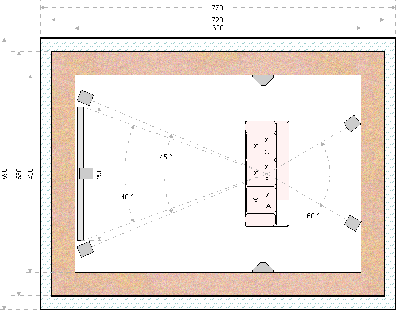

Non même pas mal ;) Tout çà est assez logique. Je rajouterais qu'un espace généreux doit être prévu pour le traitement acoustique. Y compris sur les murs latéraux... même au détriment de la largeur de l'écran... je vais me faire tuer :-?
La largeur de l'écran en valeur absolue n'est pas la valeur à prendre en compte. Le nombre et la largeur des sièges, l'angle de vision et l'emplacement des enceintes acoustiques déterminent les dimensions intérieures. La largeur de l'écran en découle.
Par exemple prenons comme base un canapé de trois places comme celui-ci, les recommandations THX et Dolby TrueHD pour les surround arrière :
  • largeur canapé : 2.3 m
  • espace latéral 1m de chaque côté
  • traitement acoustique : 50 cm de chaque côté
  • structure et doublage : 30 cm de chaque côté
  • largeur totale : 5.9 m
  • largeur écran : env. 290 cm
  • Surface visible : 26.6 m2
Ce qui donne schématiquement :
Ce plan simplifié ne prend pas en compte la ou les portes, le local technique, la ventilation, climatisation, etc... (ni même le bar...)
