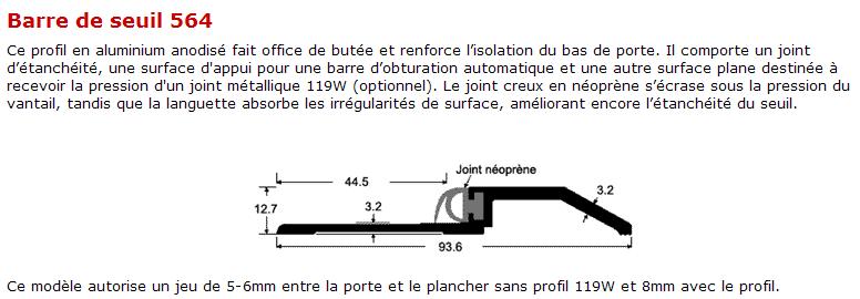

Voici ce qui m'avait été conseillé il y a qques temps :
Compte tenu de la faible épaisseur et de la matière (bois) de la cloison (est-elle d'ailleurs bien étanche au niveau des raccords?), il me semble inutile d'investir dans du lourd pour isoler les ouvrants: des seuils du style que tu as proposé (barre seuil 564) et un joint périphérique (de type creux que l'on trouve en magasin brico pourrait même faire l'affaire) et puisque ton choix est fait d'une porte en bois: la prendre en bois plein et d'un bois de qualité ou, peut-être mieux, d'un assemblage-collage de bois (qui "travaille" peu car comme le dit Igor attention aux futures déformations des portes en bois). Après reste à bien régler les portes pour qu'elles compressent au mieux les joints (avec les charnières actuelles, le réglage est plutôt aisé). Ce serait une solution très abordable et surtout cohérente avec le reste de la structure intérieure de ta maison.
OO7livier.

Je pense m'orienter vers une solution : berre de seuil + joint étanche :
Barre de seuil :
http://www.akustar.com/tech/113_p_kits.htm#k3
OO7livier.
Barre de seuil :
OO7livier.

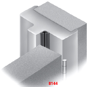

Pour les joints, je dois vérifier si le 2ème est posable sur ma porte...
Joint souple 8144
Économique, efficace et discret, le joint 8144 procure une excellente isolation par l'écrasement de deux languettes situées sur des plans différents.
L'épaisseur du profil extrudé s'adapte pour obtenir une pression uniforme et une étanchéité constante.
La pose est instantanée et durable, sur support sain, grâce à la qualité des films adhésifs.
Joint fixe 8878
De construction simple, le joint extra-plat 8878 offre une bonne étanchéité sans restreindre l'embrasure. Il est constitué d'un profil creux en néoprène souple, serti sur un support en aluminium. Un couvercle en PVC noir, dissimule les vis de fixation...
OO7livier
