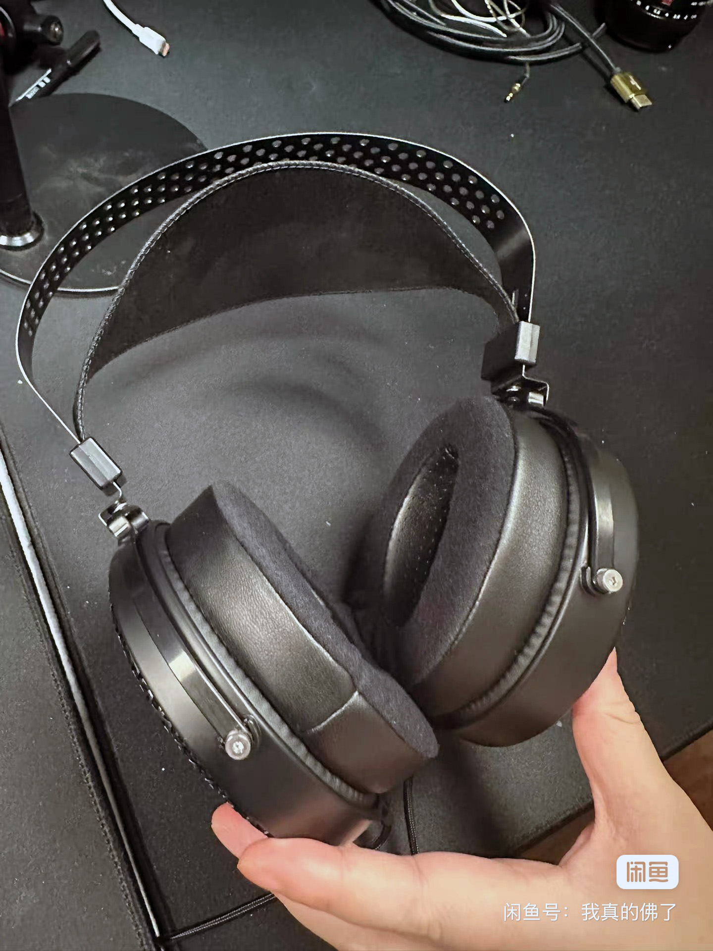

Pour les pads de l'HORIZON, ils sont manifestement hybrides, microperforés en interne, tous comme les excellents pads hybrides du PARA (que j'utilisais jusqu'à il y a peu comme pads d'upgrade de ... mon COSMO).
En photo (ci-dessous) : Moondrop HORIZON, côté pile (côté pads) et face.
