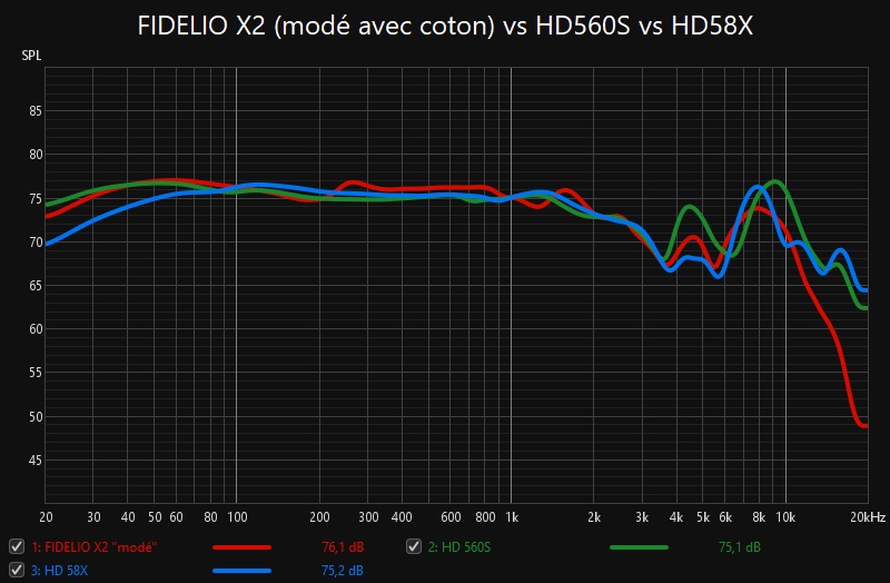

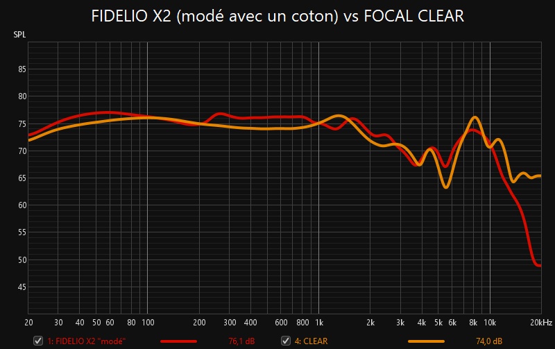

Message » 12 Déc 2025 12:16
le coton démaquillant n'a pas bougé depuis ? :wink: :bravo:
renecito a écrit:Qu'est ce qu'il est bon, surtout depuis que je l'ai "modé", avec son grave et son aigu lissés amenant un équilibre presque parfait, tenu par un SMSL SP200, ou rien ne bave .......
Presque un casque idéal avec un confort, pour une tête de référence comme la mienne, qui écrase la concurrence.
Maintenant que j'ai goutté à des propositions plus chères, le seul défaut de ce casque est son prix, qui m'amène à chercher la petite bête qui devrait le ramener à sa place ........
Bien sur, ma modification est la cerise sur le gâteau, comme celle que j'avais fait pour le LCD2-F, pour les rendre plus "évidents".
Il n'y a pas photo entre la légèreté du X2 face au lourd Audeze, qui a du prendre la porte, car je ne vais pas rajeunir et mes vertèbres sont à préserver.
Ce brave Focal Elear a souffert aussi d'une telle concurrence en étant moins équilibré, moins rapide, un peu monochrome et avec un confort perfectible par la raideur de son réglage.
Les Sennheiser HD 600, 650, 660S, dans une veine proche, m'ont paru dépassés sur le plan de l'image .... adieux les petites références !
Mes AKG, K240 monitor, K340 et K702 sont sympas, typés, pas chers, donc la, je peux dire sans scrupules qu'ils sont largement dépassés sur le plan de la définition.
je me retrouve assez bien sur tes impressions de l'époque (les K les HD), sauf pour l'Elear, que je trouve plus neutre et surtout avec une aération et une image bien meilleure.
je vais donc tenter le petit coton ou la gaze... :bravo:

Message » 12 Déc 2025 13:18
À moins de se (dé)maquiller les oreilles, pas de raison que ça bouge. Mais comme je suis du clan de la Gaze Médicale, et non de la tribu du Coton Hydrophile, j'ajoute que la Gaze ne bouge pas non plus.

Message » 12 Déc 2025 20:10
Le 560S, ça vaudrait la peine d'essayer de lui mettre du coton aussi.
dub
Messages: 38902
Message » 12 Déc 2025 21:11
Bonsoir,
J’ai également employé de la gaze médicale après le coton démaquillant.
Son avantage est qu’elle se découpe aisément à la dimension souhaitée et qu’elle permet une utilisation plus facile du nombre de couches nécessaires selon le ressenti personnel.
Bonne soirée.
ajr
Messages: 35003
Localisation: 06400
Message » 17 Déc 2025 10:12
ça y est, le Philips à reçu sa petite couche de gaze. en comparo direct avec le Elear, c'est différent mais je le met au même niveau. sacré affaire que ce X2HR.
