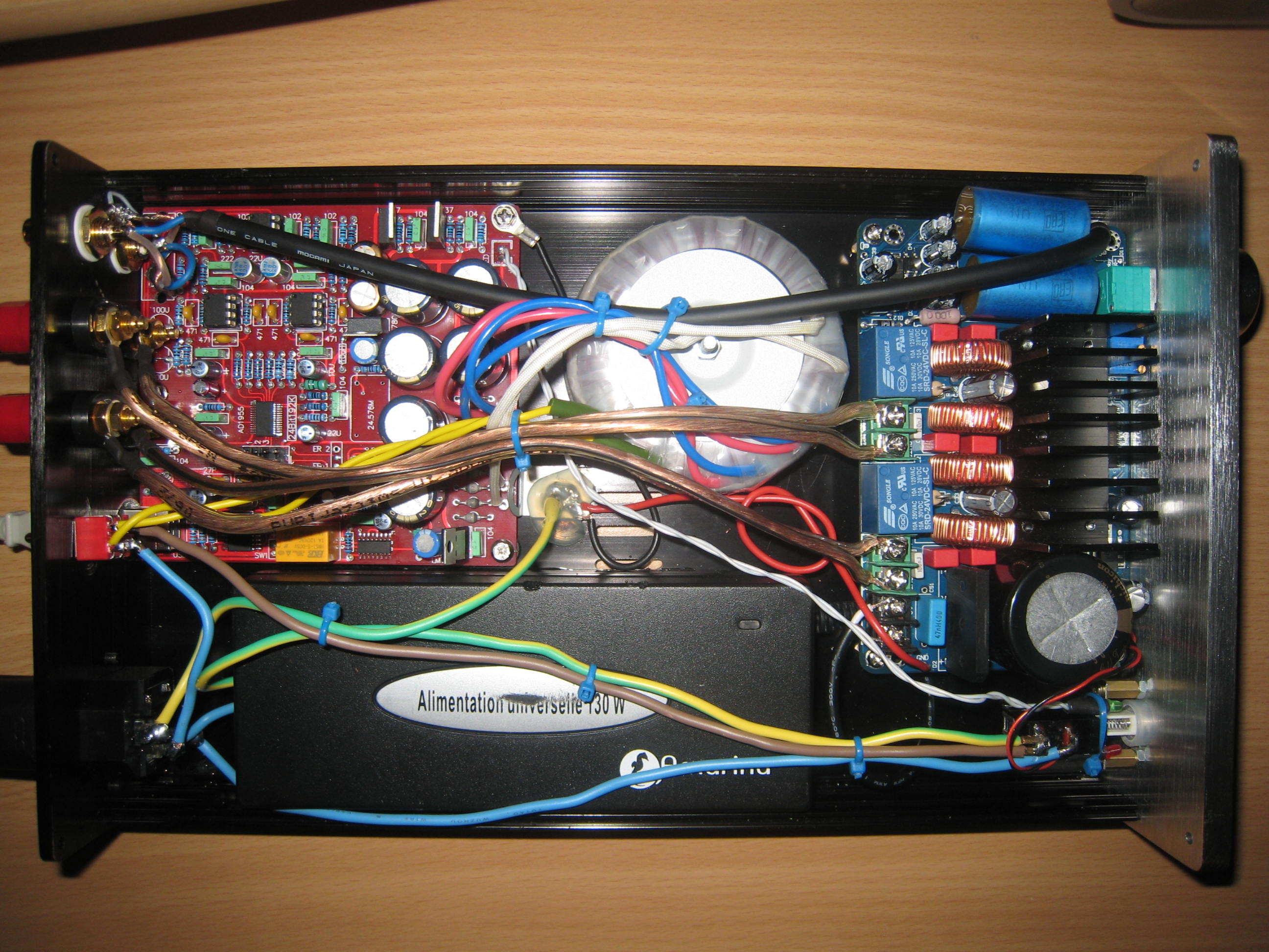

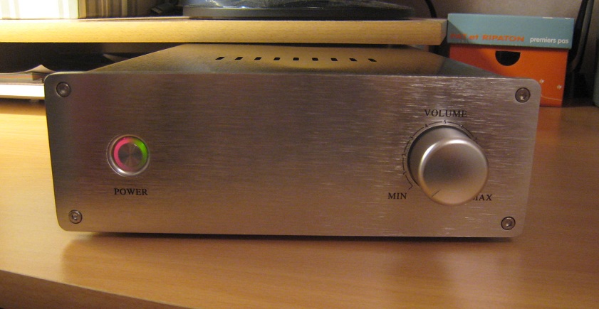

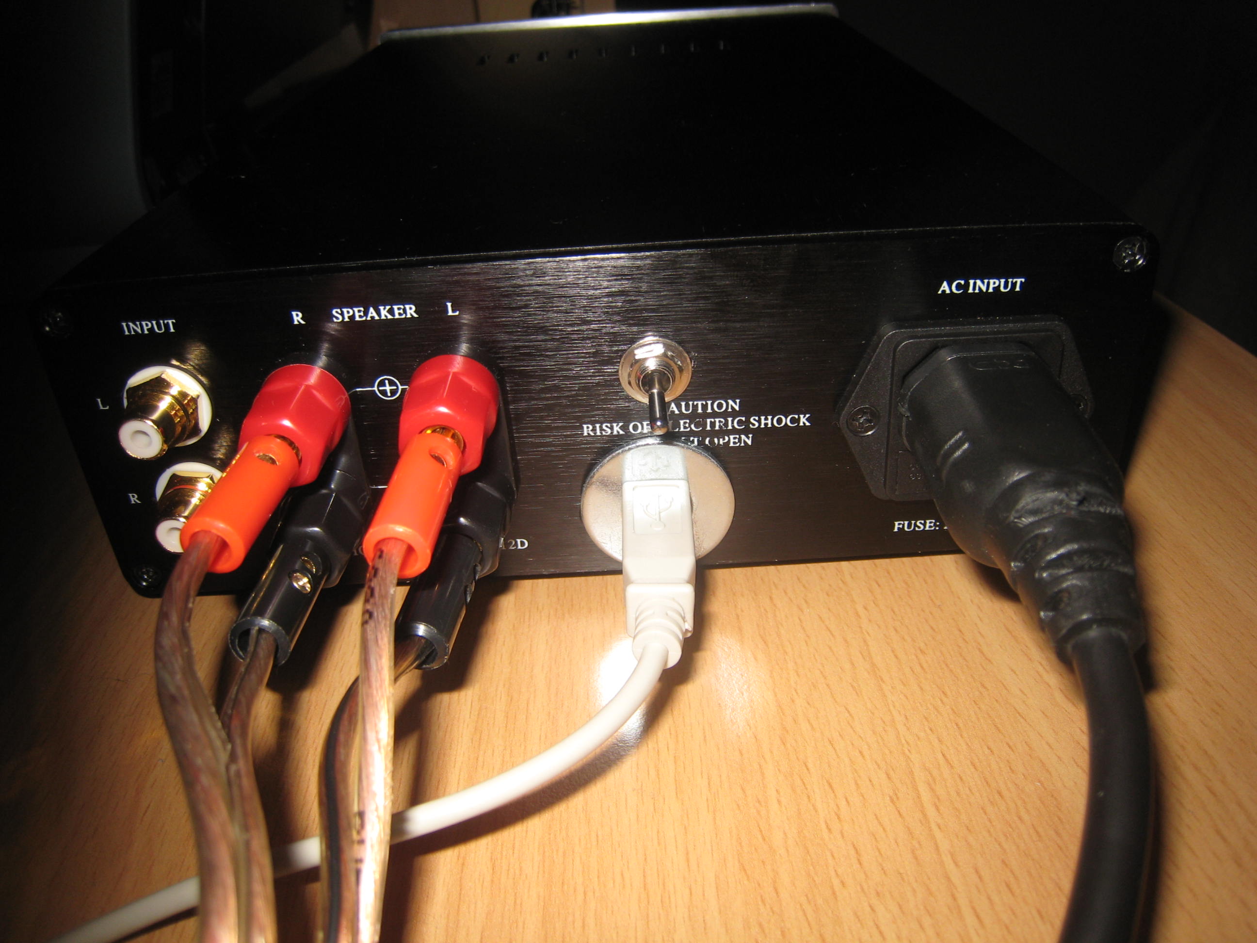

Moi j'ai déporté la LED verte du DAC et la rouge du T2, comme ça je sais si il sont bien allumé (on croit qu'il y a plus de rouge mais c'est juste l'angle qui donne ce rendu) :
J'ai mit un interrupteur pour pouvoir couper le DAC en cas d'utilisation du T2 seul, donc mon intégré peut faire DAC USB seul (16/44.1 en Wasapi), ampli Tripath avec contrôle de volume ou les deux en mêmes temps
Il donne à manger à des Highland Audio AIngel 3201 pour le compte de mon PC de jeux qui est dans ma chambre, c'est pas donner de la confiture à un cochon ça ? (sur la première photo on voit qu'il passe pile sous l'écran j'ai du changer les pieds par contre)
