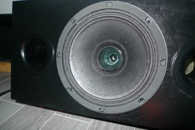

androuski a écrit:Tous les coax n'ont pas de cache poussière :
On peut imaginer que pour un usage pro c'est sensible, mais sinon ?
Tant que personne ne s'amuse à lancer des vis ou des clous au fond, pas de problème.
Pousse au crime !

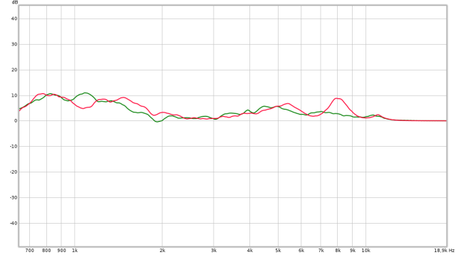

Une petite mesure vite fait.
Même conditions que précédemment : mesure au point d'écoute, puis normalisation par le signal fenêtré et lissage 1/6:
Rouge : avant, vers : après 8)
Pas le temps de faire un jeu complet de mesure, mais, on va dire qu'il y a du progrès.
Merci a J.C.B et JIM pour l'analyse et aux autres pousse au crime ...

Message » 17 Avr 2013 19:35
La FS a pas trop bougé du fait d'enlever de la masse au niveau membrane ?

Message » 17 Avr 2013 19:56
Sacré Cobrasse,
Un calcul rapide du rapport entre la masse de l'équipage mobile et celle du cache poussière t'aurais vite permis de savoir que l'incidence est infime.

Message » 17 Avr 2013 21:15
Beaucoup mieux en effet, le reste, c'est certainement le profil de la membrane.
A l'occasion, une mesure en RAW pour voir si le filtrage en peigne a disparu ?

Message » 17 Avr 2013 21:37
JIM a écrit:Beaucoup mieux en effet, le reste, c'est certainement le profil de la membrane.

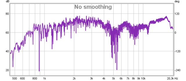

A 9K oui, a 4.5K non :

Je crois bien que c'est une mesure de la compression seule
Kro
Messages: 29463
Localisation: Isère (38)
Message » 17 Avr 2013 21:58
Tes accidents étaient plutôt à 5 et 8k. Soit environ 68 et 42mm de longueur d'onde. Y a des choses à ces distances ?

Message » 17 Avr 2013 23:20
J-C.B a écrit:Sacré Cobrasse,
Je m'en doute, mais j'aimerai juste connaitre le ratio pour avoir un autre d'idée, c'est toujours sympa d'avoir une estimation et voir si elle est négligeable (c'est certainement le cas !).

Le diamètre d'ouverture au niveau cache poussière ? Le défaut serait du à la gorge ou il y a une rupture entre sortie de compression et arrivé sur le profil de la membrane ... mais c'est une supposition ;) .

Kro a écrit:Tes accidents étaient plutôt à 5 et 8k. Soit environ 68 et 42mm de longueur d'onde. Y a des choses à ces distances ?
En fait , si tu regarde ma 1ere mesure raw, on vois clairement que les pb à 8K ont été très atténués, mais que dans la zone 4-6K les choses ont "changé" sans vraiment s’améliorer et effectivement maintenant sont de 4.5K a 5.5K.
Le dome avait a sa base un diamètre de 73mm et la sortie du mini pavillon 50mm.
Cobrasse a écrit:Le diamètre d'ouverture au niveau cache poussière ? Le défaut serait du à la gorge ou il y a une rupture entre sortie de compression et arrivé sur le profil de la membrane ... mais c'est une supposition ;) .
on est dans ces ordres de grandeur

Message » 17 Avr 2013 23:57
Eh ben, belle amélioration.
Même visuellement c'est plus zoli sans le cache je trouve :mdr:
