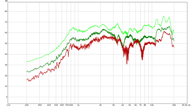

Tcli, je ne comprend pas pourquoi tu as encore ce qui ressemble a du filtrage en peigne a ces fréquences.
A quelle distance tu fais la mesure ?
Tu peux essayer en collant le micro en sortie de gorge et en mettant l'enceinte un peu en hauteur ?

Message » 18 Avr 2013 21:19
J-C.B a écrit:Généralement, ce type de mesure se fait en court circuitant le boomer.
J'ai essayé, il y a effectivement une interaction, mais sensible qu'en dessous de 600Hz.
JIM a écrit:Tcli, je ne comprend pas pourquoi tu as encore ce qui ressemble a du filtrage en peigne a ces fréquences.
bingo !
Toutes les mesures précédentes on été effectuées à 80cm.
En mesurant à quelques cm il n'y a plus de pb de filtrage en peigne a 4.5K, et aussi moins de bosse vers 2K :o
En fait, suivant la distance , la courbe varie énormément. Ce n'est pas trop surprenant, le baffle entre en jeu , mais je trouve que les fréquences où cela se produit .. 4.5K sont élevées ...
Je suis dubitatif... :-?
Eh ! c’est pas cochon, dubitatif. C’est en une seul mot, hein, dubitatif.Ca veut dire que je suis dans le doute, voilà.Tiens ! le doute m’habite
Mesures raw à diverses distances (~5cm, 15cm, 25cm) :
La question subsidiaire étant, laquelle prendre pour le simus de filtre. Je pense que vous allez me répondre celles de de proximité, mais ...

Message » 18 Avr 2013 21:26
J'aurai dit la fenêtrée à 80cm :wink:

Message » 18 Avr 2013 22:40
Moizaussi : celle qui prend en compte les very early comme dirait l'autre, la diffraction du baffle en fait partie.
