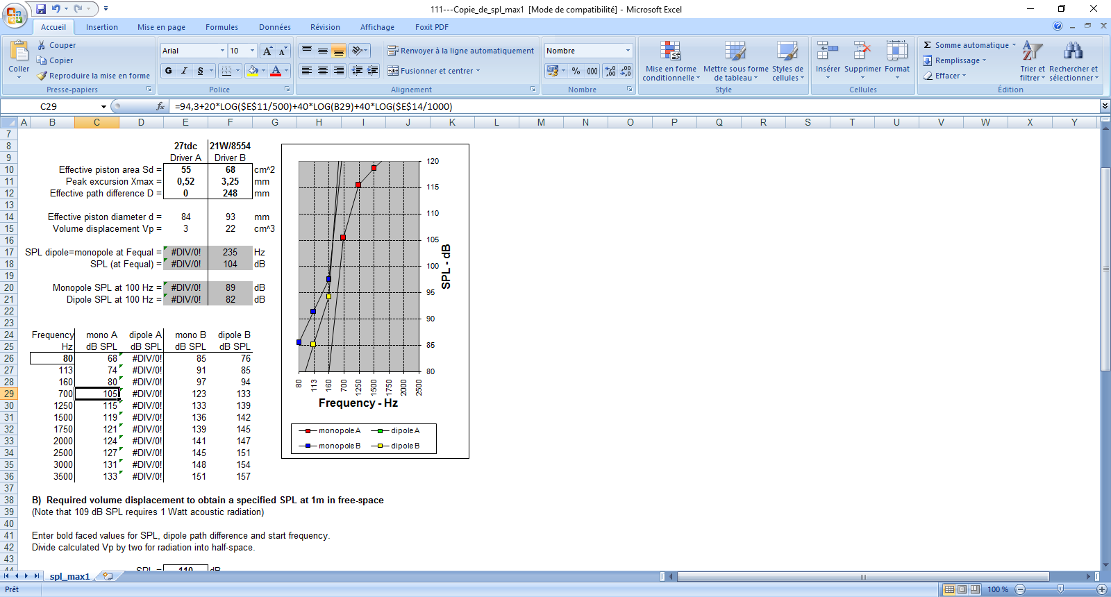

Kro a écrit:Par contre je ne retrouve plus la formule pour calculer l'excursion en fonction de la sd du spl et de la fr. Il me semble que tu as ça dans tes dossiers agno. Ce serait intéressant pour les tweeter aussi.
http://www.baudline.com/erik/bass/xmaxer.html
tcli
Messages: 4088
Inscription Forum: 23 Nov 2009 22:40
Localisation: Complètement à l'ouest
Message » 16 Oct 2016 15:49
pas mal celui-là, facile d'utilisation. :thks:
ce qui donne, pour 108dB (110-2 effet de baffle) à 700Hz: 0.52mm one way; le dôme D7608 (x-max 0.3mm) est donc un peu trop léger pour l'application visée. :wink:
A noter que le calculator de linkwitz: http://www.linkwitzlab.com/thor-design.htm (point3 spl_max1.xls) donne 105dB et non 108 pour la même excursion de 0.52mm à 700Hz:

Message » 16 Oct 2016 17:53
Embêtant ...
A verifier avec ce document pas mal fait (et en Français pour une fois) :
http://www.acommeaudio.fr/documents/Forr_Niveaux%20en%20dB%20SPL.pdf
Edit : j'avais pas vu l'auteur est Forr
