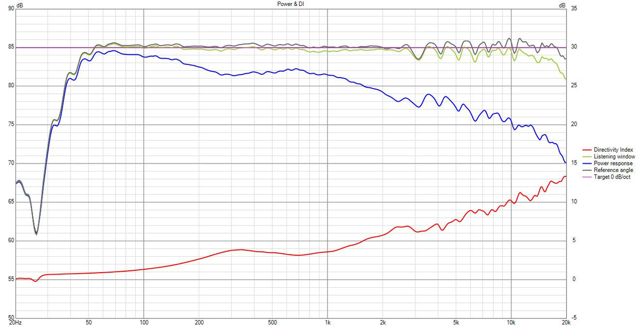

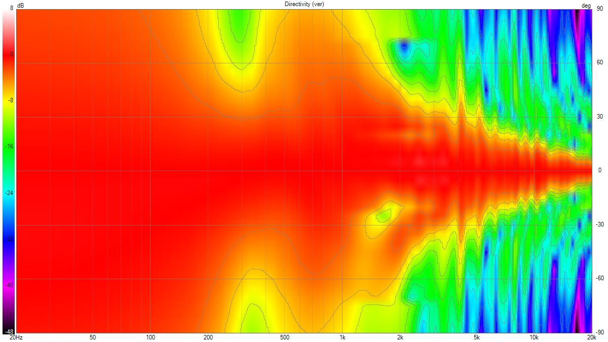

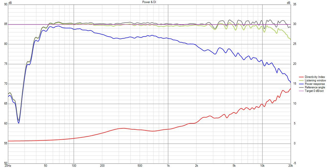

Dans la foulée, j'ai lancé la mesure en V du BATWG01. N'oubliez pas qu'il s'agit sur ce plan d'une mesure à l'air libre et non sur une simili façade. La réponse finale sera forcément différente :
et en simu dans vituix :
(lignes à - 3dB)
Finalement, cela se comporte mieux qu'imaginé...
(lignes à - 3dB)

C''est je pense, le meilleur en terme de cohérence globale
... Enfin si ma mémoire ne me fait pas défaut au regard de tout ce que tu as passé avant
- Esscobar
- Messages: 9376
- Inscription Forum: 27 Sep 2016 18:10
- Localisation: 86 - Châtellerault

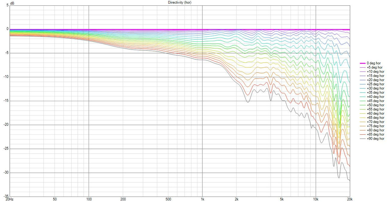

Oui, sur le plan horizontal certes il n'est pas CD jusqu'à 10KHz comme le LWG3, mais il se comporte quasi identiquement que le LWGZ01 et également en V ou il se permet même d’améliorer (un chouïa) la réponse. ça ne se joue pas à grand chose mais c'est suffisant pour le distinguer. Clairement le meilleur dans sa catégorie (départ à 0°) !
cela étant, du coup, je me dis qu'il faut que je regarde quand même ce que donne le LWG60 avec son extension en vertical... car en H c'est un entre deux (LWG3 et LWGZ01) avec une partie plus propre au delà de 10KHz.... s'il faut il réserve une bonne surprise également en V...

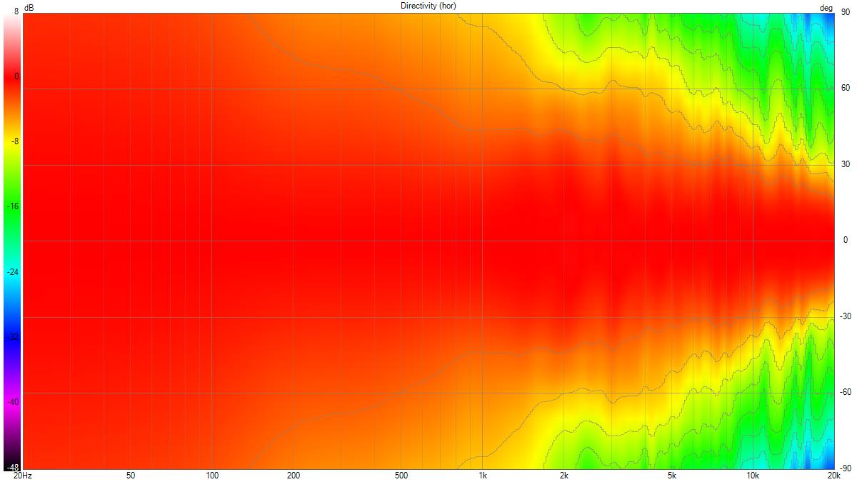

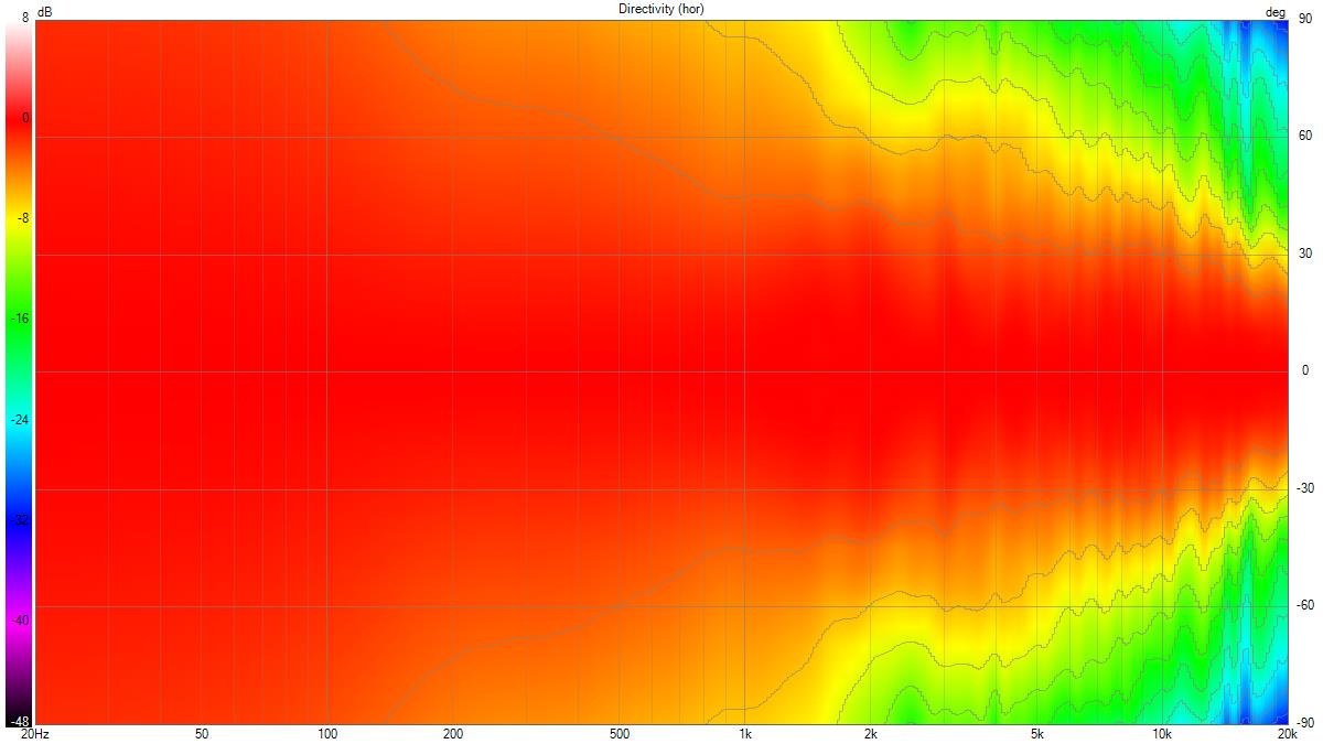

Voilà qui est fait, LWG60 en V (air libre):
Et la sim dans vituix :
Plus resserré en V et un chouia plus clean en H que le BATWG01...apriori déjà détrôné. Mais ça je joue à pas grand chose... ils sont probablement indistinguables à l'oreille...

Ça a l'air sympa tout ça !
En V malheureusement j'ai envie de te dire ne perd pas trop de temps.
- Kro
- Messages: 29463
- Localisation: Isère (38)
Oui, c'est clair, même s'il y a quelques minis gains selon les profils, au mieux on gagne quelques degrés sans accros. Et puis cela sera surtout intéressant une fois en place sur la façade finale. On peut espérer un gain hors axe sous les 10KHz mais pas non plus décrocher la lune.
