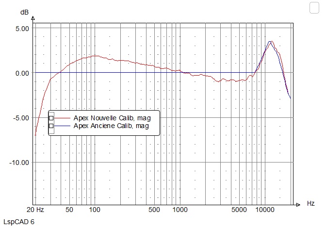

Salut à tous.
Bon je comprends mieux pourquoi chez moi la deuxième option de filtre sonnait mieux.
Je pensais proposer un filtre droit et un légèrement descendant. Loupé.
En fait le filtre de base est plutôt légèrement montant et l'autre à peu près droit. Ca n'empêche pas les écoutes que j'ai faites et les avis donnés mais je vous encouragerait d'autant plus à utiliser le filtre avec la 1.5mH et la R de 4.7 ohms sauf besoin particulier. Il faudra revoir la sensibilité annoncée un peu à la baisse.
Pourquoi cette erreur ? Défaut de calibration du micro
. Pas une question de forme générale mais d'équilibre un peu descendant de la courbe de mon micro.
Les oreilles auront été plus fortes sur ce coup là
Ca ne change rien aux résultats des tests de hp mais pour le fltre de la prima c'est important. Le dossier prima sera complètement corrigé dès que possible.

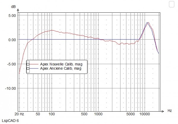

Oui tu as bon.
J'avais la courbe bleue en calib dans arta alors qu'il fallait la rouge.
Du coup quand je mesure quelque chose de droit j'ai quelque chose d'un peu montant.
Pour rappel la courbe du filtre de base était celle ci
Si on corrigeait on aurait quelque chose de plus droit encore voire légèrement montant. Ce n'est pas pour tout le monde.
Ceux qui ont choisis le filtre 2 pas de soucis, je l'écoute tous les jours ça marche d'enfer !

J'ai passé l'après midi dessus. Je publierai bientôt les résultats des nouvelles mesures.
J'en ai profité pour faire des mesures à 30 et 60 ° et des distos et vérifié la bonne mise en phase au point d'écoute. Je suis très content de ce que j'obtiens, et je confirme : prenez le filtre 2 sauf cas particulier avec pièce déséquilibrée.

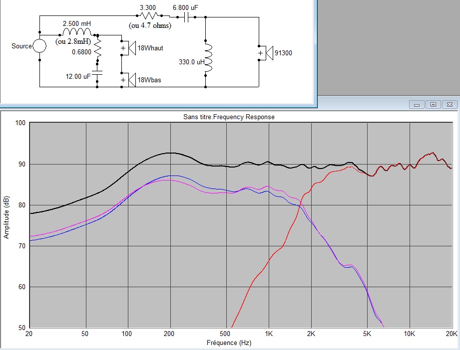

Salut,
Est ce que ton souci de calibrage a un impact sur la simu appolito ?
- jcben
- Messages: 547
- Inscription Forum: 03 Avr 2005 16:24
jcben a écrit:Salut,
Oui du même genre. Choisis les valeurs mises entre parenthéses. 2.8 mH et 4.7 ohms
