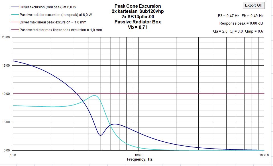

HoberM a écrit:100db c'est arbitraire ? ou c'est le maxSPL ?
Elle va être sympa cette petite enceinte hdg
100dB pour 60w, pratiquement la limite d'excursion maxi des passifs sur toute la gamme de fr (sous-grave inclus) et limite d'excursion maxi (x-mech) des Sub120 sous 33Hz.(un bug d'unibox fait perdre la dizaine, noté 6.0w au lieu de 60w)

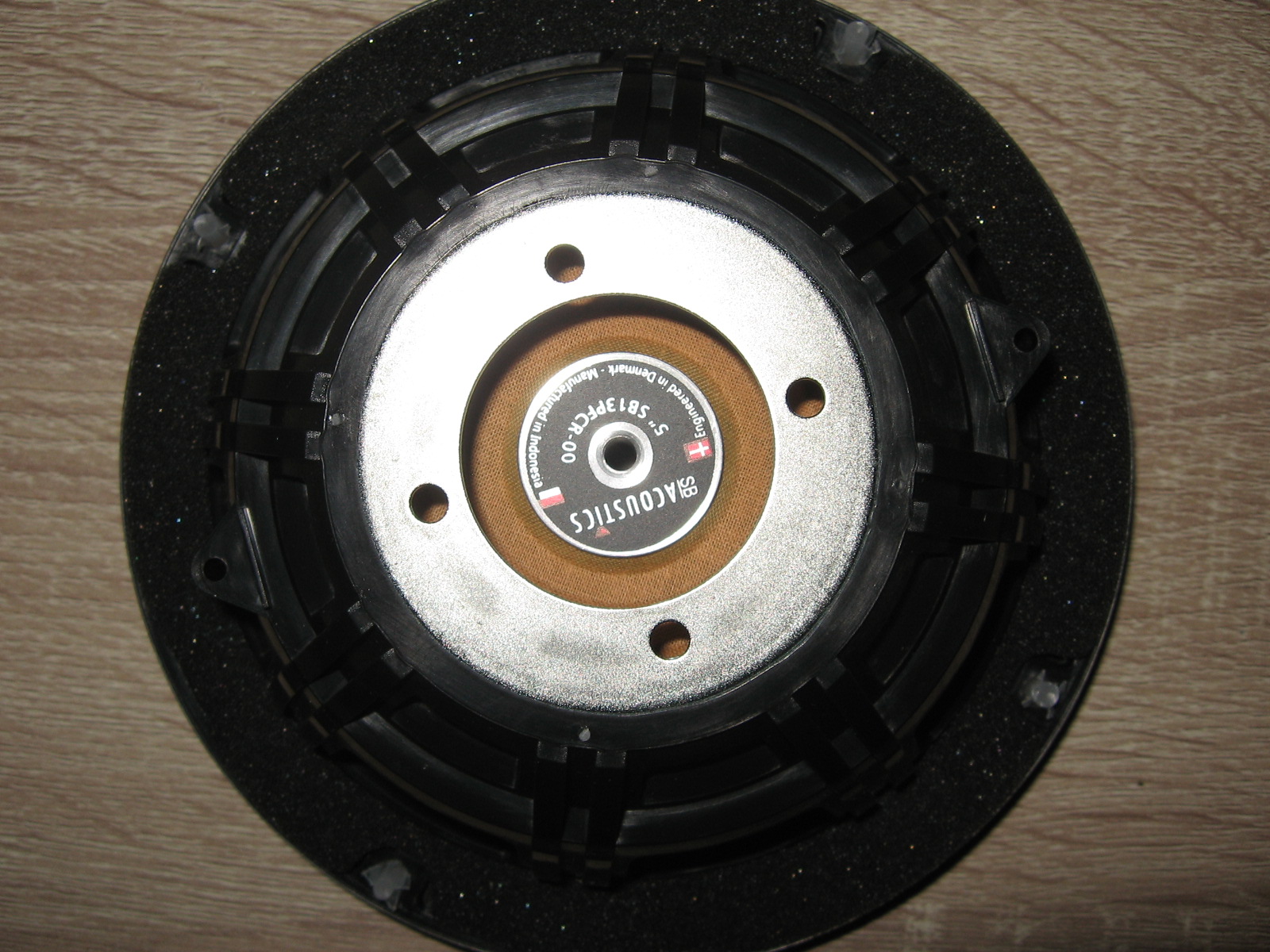

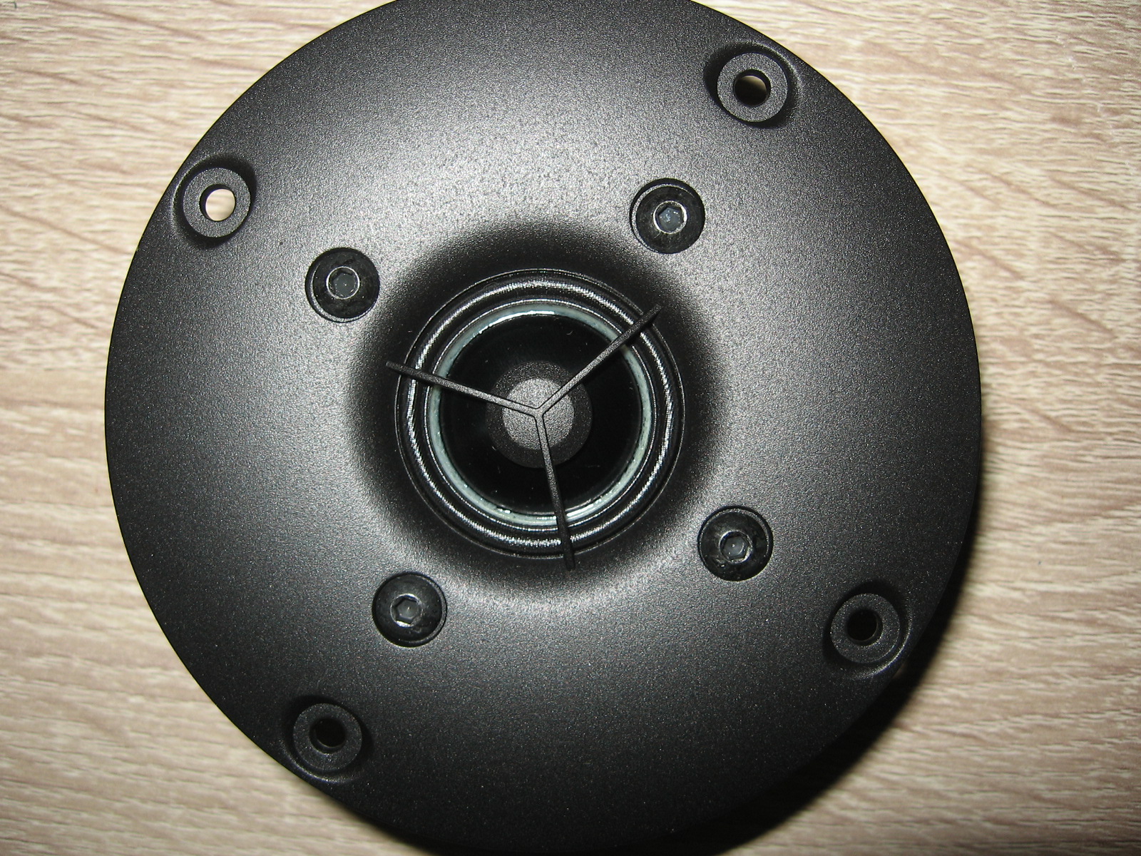

Reçu les 4 passifs et les 2 tweeters: belle qualité de fabrication perçue, malgré les châssis plastoc. Les passifs sont tout légers, ça fait tout drôle (136gr vs 1500gr pour un Sub120) :P
Demain, si j'ai le temps, mesure de la Z des tweeters. :wink:

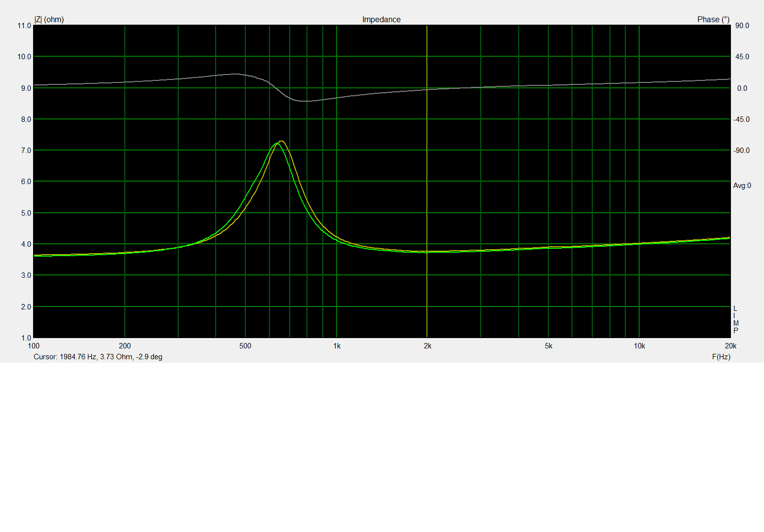

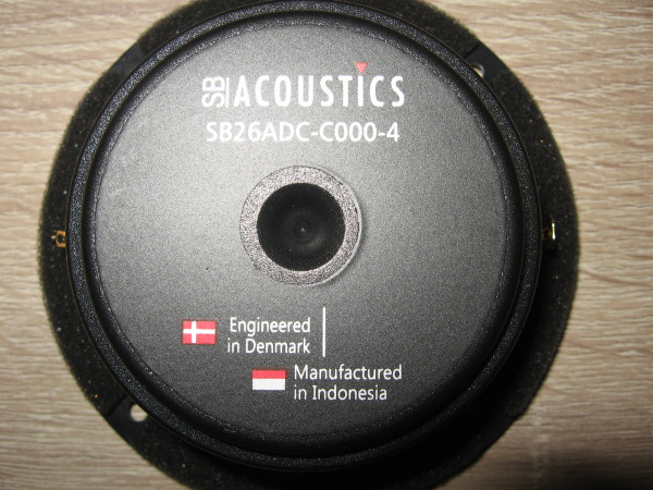

Impédance des 2 SB26 non rodés à l'air libre:
(46.79 Kio) Téléchargé 15 fois
Fs: 630 et 647Hz = 17Hz, soit 2.7% de différence. Fs inférieures aux specs constructeur (680Hz). Les fréquences supérieures sont identiques à la courbe constructeur, avec un minimum à 3.85 ohm vers 2kHz.
Ces deux exemplaires montrent des tolérances très réduites, témoignant, à ce niveau, d'une bonne qualité de fabrication.
Impédance des 2 SB26 rodés à l'air libre:
(46.69 Kio) Téléchargé 14 fois
Aucun changement (mesurés plus de 2 H après rodage), hormis tolérance de mesures. :wink:
