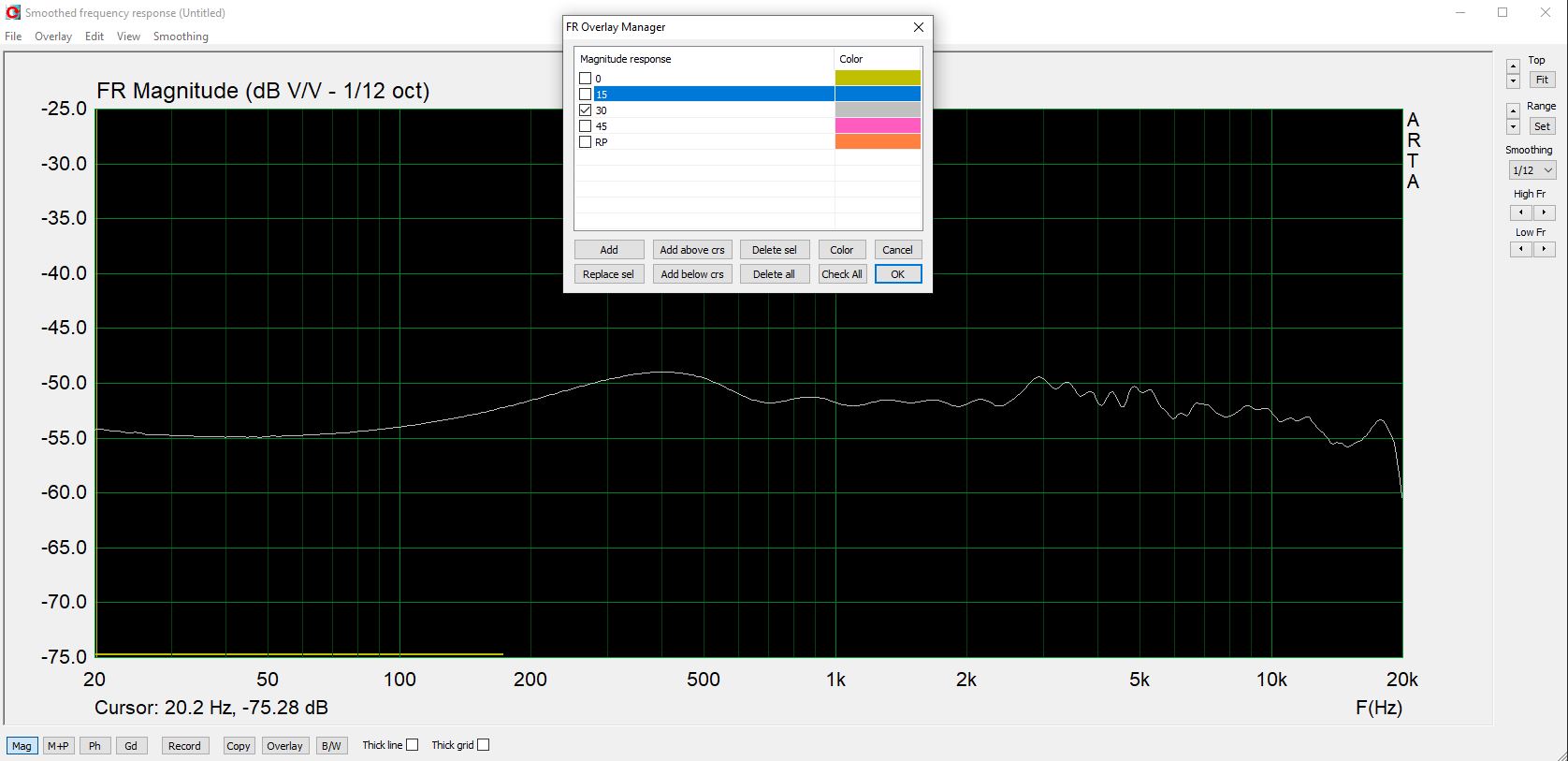

voici maintenant la nouvelle mesure à 1m20 hors axe d'environ 10°.
Ces enceintes ne font qu'évoluer depuis des années et CCC a validé cette dernière version !
Merci à Agno pour son aide précieuse :bravo:

Nouvelles mesures de réponse en puissance: (filtre corrigé,diffraction traitée. :wink:

Message » 07 Fév 2020 0:23
C'est pas mal du tout, hormis un chouia trop d'énergie de 3 à 6kHz; mais c'est pour chipoter... :bravo:

Message » 07 Fév 2020 8:22
Je pourrais revoir l'atténuation du médium en relevant un poil la bande 500 a 3000hz ?
Finalement il y a un léger creux dans ces fréquences ?

Message » 07 Fév 2020 15:27
tracerbox a écrit:Je pourrais revoir l'atténuation du médium en relevant un poil la bande 500 a 3000hz ?
oui, essaie; si pas concluant, tu reviens en arrière; mais ça m'étonnerait... :wink:
