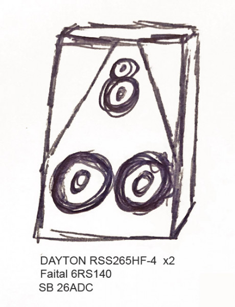

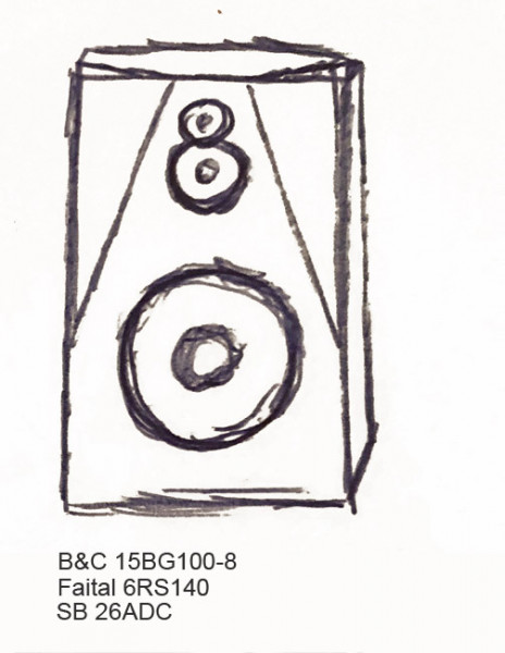

Ce sera radiation directe, SB26 ou équivalent, le Morel est hors budget, tu m'as convaincu.
La doublette de 10" en Dayton RSS me fait de l'oeil, faudra voir la coupure, au dela de 100Hz, voir 200 en fonction du comportement des RSS.
Il y a de quoi hésiter avec le 15BG100, merci pour la découverte !

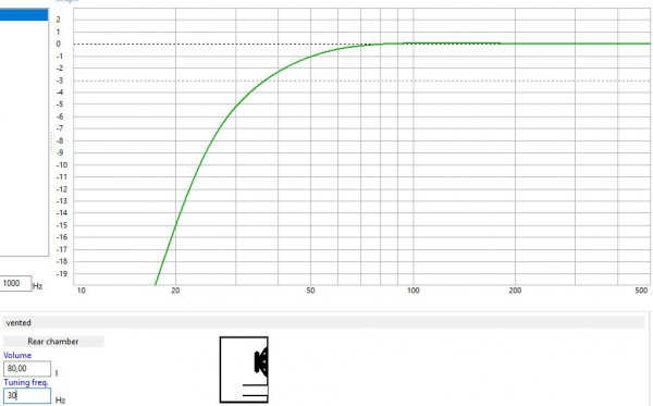

Je sollicite l'un d'un généreux contributeur ayant la maitrise de Winisd pour faire des simulations et voir comment stimuler qqs HP (entre simuler et stimuler, la frontière est faible, juste un petit t, mais ce n'est pas la meme chose... Si ma femme n'est pas stimulée, elle peut simuler)...
Il y aurait 3 HP à comparer et voir quelles seraient les charges optimisées :
- le B&C 15BG100, accordé @32Hz >>> http://www.hifi-stereo.fr/a/BC-15BG100-8.pdf
- le B&C 12BG100, accordé @35Hz >>> http://www.hifi-stereo.fr/a/BC-12BG100-8.pdf
- le Dayton RRS265HF-4 en doublette, accordé @28Hz >>> http://www.hifi-stereo.fr/a/DAYTON-rss265hf-4.pdf
- le Dayton RRS265HF-4 en doublette en clos

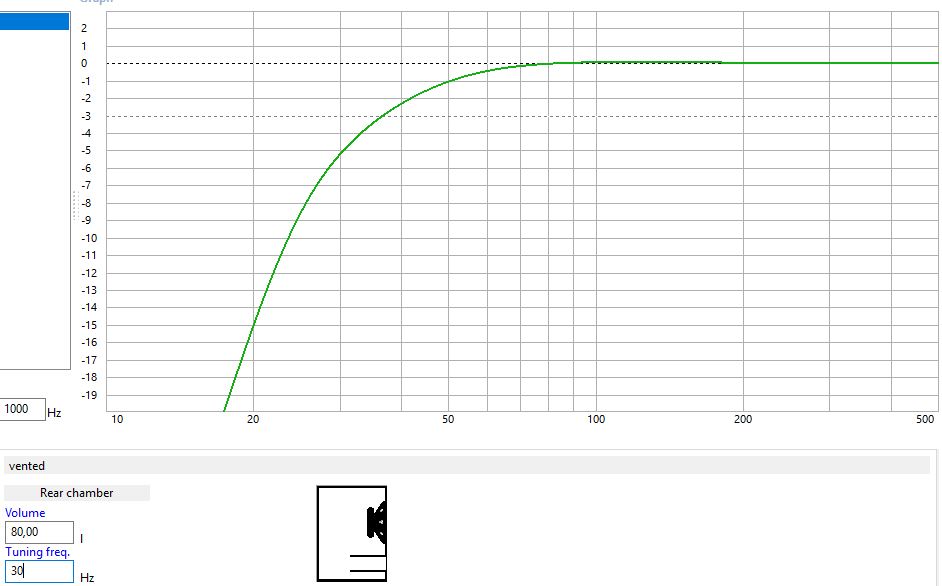

Le 15BG100 est fabuleux : il tient dans 80 litres accordé à 30hz, sans surtension, il donne le 30hz à -5db/40 à -2db le tout avec une magnifique coupure simili clos qui le rend small room compatible. Je refuse de simuler le Dayton : ce serait indigne après le B&C

Il tient même dans 70 litres.

Je ne partage pas cet avis. Le diagramme de Bode fournit par B&C ne plaide pas en sa faveur.Le 15BG100 est fabuleux

Merci Androu !
Il a une très belle courbe en effet, et ça descends !
Tu trouves quel SPL avec combien dessus ?
J'ai installé version 2016 sur un Lenovo assez ancien, Win7 64, WinISD plante à mort, quelqu'un a déjà eu ce soucis ?
Je vais tenter la version 2004, voir si ça marche
Je ne connaissais pas le nom, merci pour le partage ! https://fr.wikipedia.org/wiki/Diagramme_de_Bode
Quelle est ton analyse sur ce HP ?
J-C.B a écrit:Je ne partage pas cet avis. Le diagramme de Bode fournit par B&C ne plaide pas en sa faveur.
