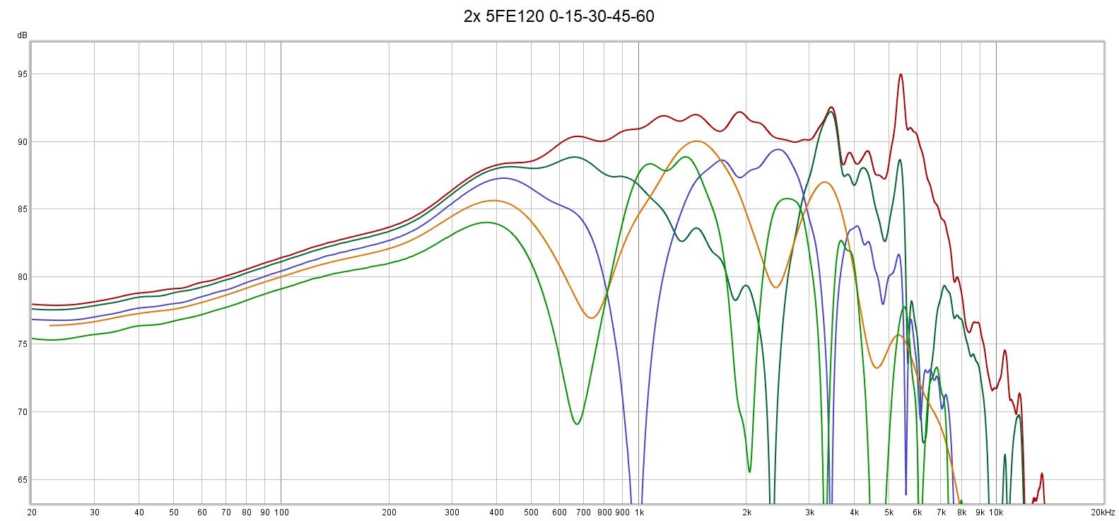

J'ai mais avec une doublette et dans une toute petite boite (diffraction de bord) donc le comportement n'a rien à voir…

Merci GoodNoize, on voit bien les effets des 2 HPs effectivement... Y'a aussi resonnance à 4k qu'on voit bien...
La deuxième est surprenante...

Les mesures de directivité du 5FE semblent correctes.
C'est les montagnes russes dans le bas mais ça doit être le baffle ou je ne sais quel autre phénomène. (changer le fenêtrage change que dalle)
Je mesure à 4m de haut.
içi un set de mesure à prendre avec des pincettes, mais au cas ou ça te sert à quelque chose.
Une mesure nearfield
Mesures de directivité à 1m de 1 5FE (donc au bord du baffle asymétrique : voir goupil), fenêtre 15ms

Merci beaucoup GoodNoize. Je pense que ça va servir. Y'a pas beaucoup de différence selon l'angle...
