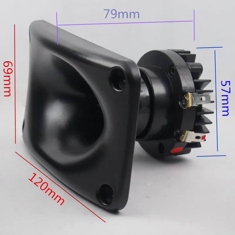

Avec ça:
https://fr.aliexpress.com/item/32400178416.html?spm=a2g0o.productlist.0.0.80c65912BNAV2B&algo_pvid=1ab0066c-9710-45a2-a08f-0c3350f080ea&algo_expid=1ab0066c-9710-45a2-a08f-0c3350f080ea-5&btsid=e9751219-b1ed-4557-b75e-c88a2710144b&ws_ab_test=searchweb0_0,searchweb201602_2,searchweb201603_52
à 17€

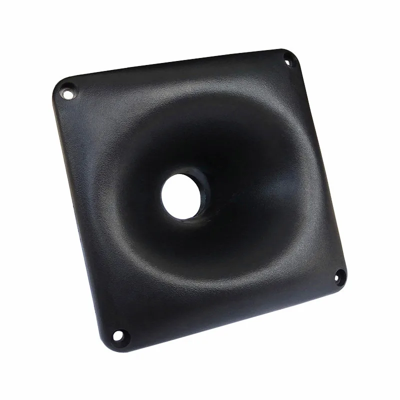

plus ça:
https://fr.aliexpress.com/item/32860572157.html?spm=a2g0o.productlist.0.0.80c65912BNAV2B&algo_pvid=44797a79-c897-4126-9db4-6233a2bde310&algo_expid=44797a79-c897-4126-9db4-6233a2bde310-24&btsid=ab9fb7a8-9148-4541-b55a-a385eceb147b&ws_ab_test=searchweb0_0,searchweb201602_2,searchweb201603_52
à 6,5€
Voir éventuellement un autre mini pavillon au besoin..

Salut, par curiosité, j'ai commandé le tweeter à 17 €, reçu la semaine dernière. Ca fait cher l'achat impulsif pour ce que c'est. J'ai mesuré vite fait à l'arrache entre midi et deux, je mettrai des mesures ce soir, et des photos des entrailles. Ça sonne fort, à cause d'une grosse bosse autour de 2khz, et d'un énorme niveau de distorsion. Ça piquait les oreilles, une sensation très désagréable, alors que le niveau était très raisonnable. Je me demande si la bobine était bien centré vu la construction...

J'ai tenté de recentrer, c'est un peu mieux.
Alimenté par un ampli casque (TheWire avec gain x3) en DC, branché sur un vieux laptop son à fond, mesure directe à l'arrache avec un Umik en face à 50 cm. Ca fait beaucoup de disto, 5 % a 2,9 khz, et 7 % à 8,6 khz alors que le niveau n'est pas si violent que ça...disons, comme quand les enfants mettent l'un la télé, l'autre l'ordi un peu fort pour chacun essayer d'entendre ce qu'il regardent, ou comme le niveau de la télé chez mes beaux parents, mais quand même moins fort que lorsque je suis seul en voiture après une journée bien chiante.
Pour référence, ma mesure du selenium bullet tweeter ST200 exactement dans les mêmes conditions :
