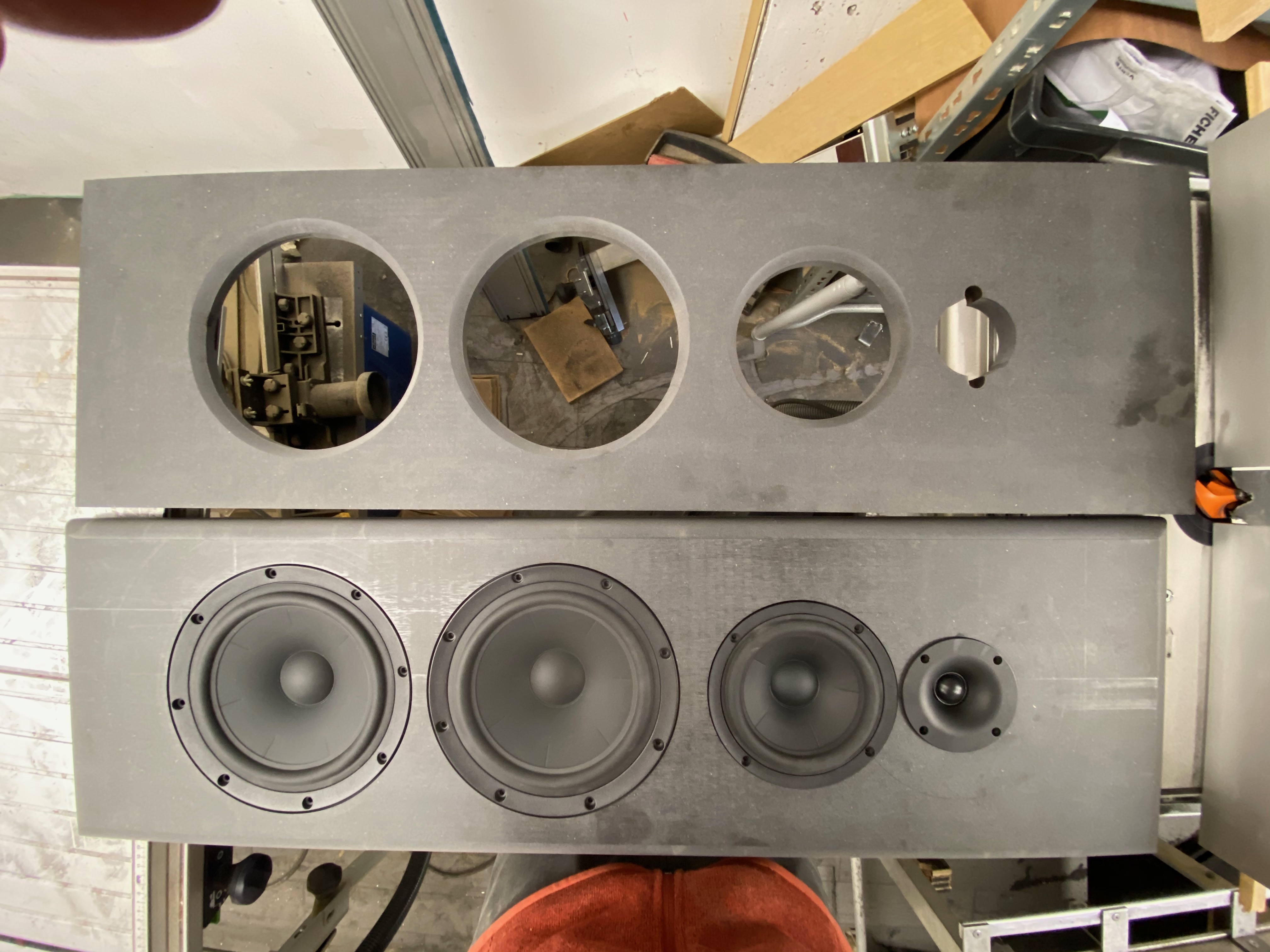

Ce week end, j'ai fait les facades en MDF noir de 30 mm d'épaisseur
Seul petit hic, les HP de grave sont un peu trop au large, sinon c'est pas mal.
Sur la photo le tweeter est saillant, mais c'est parce qu'il n'est pas vissé : la mousse le repousse;

Waouh ! Je trouve ton usinage de haut niveau !
La face avant est superbe. C'est du valchromat ?

Gug42 a écrit:Waouh ! Je trouve ton usinage de haut niveau !
C'est en effet du valchromat noir. C'est vrai que ça se travaille très bien

Joli travail
Je n'ai jamais utilisé de Valchromat, ce sera pour bientôt : j'ai eu la confirmation ce matin de l'expédition des planches pour que je puisse faire la caisse des "single" SB23...
As-tu déjà une idée de la finition sur cette façade ? verni ?

Vernis
Les côtés seront plaqués en noyer d’Amérique
