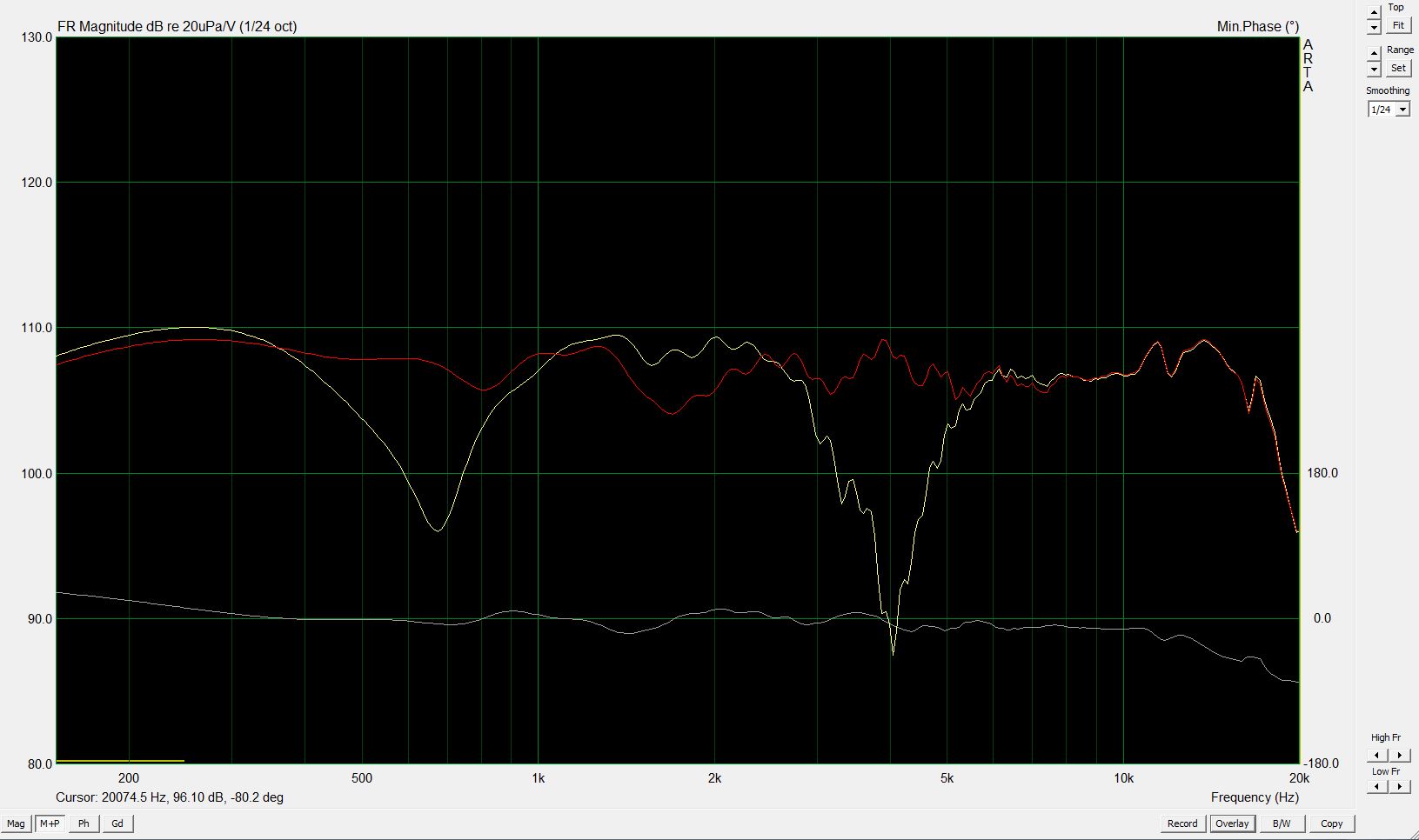

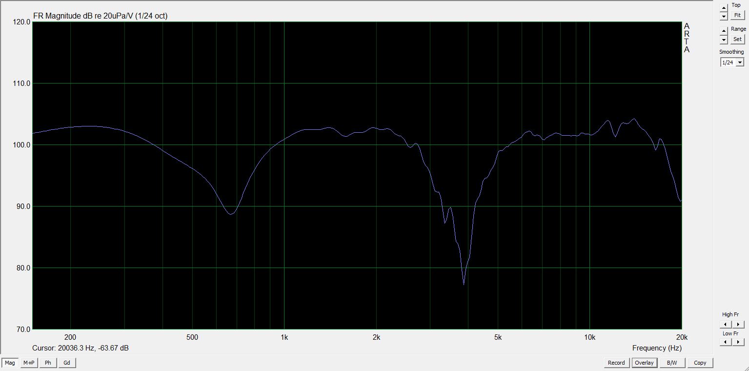

Message » 28 Jan 2018 22:22
J'ai un peu laissé tombé la rénovation du tweeter, on verra ça plus tard.
Par contre je suis revenu sur le RC du médium et ai peaufiné l'amortissant du médium.
La courbe est celle-ci maintenant:
Le reverse lui n'a pas trop évolué:

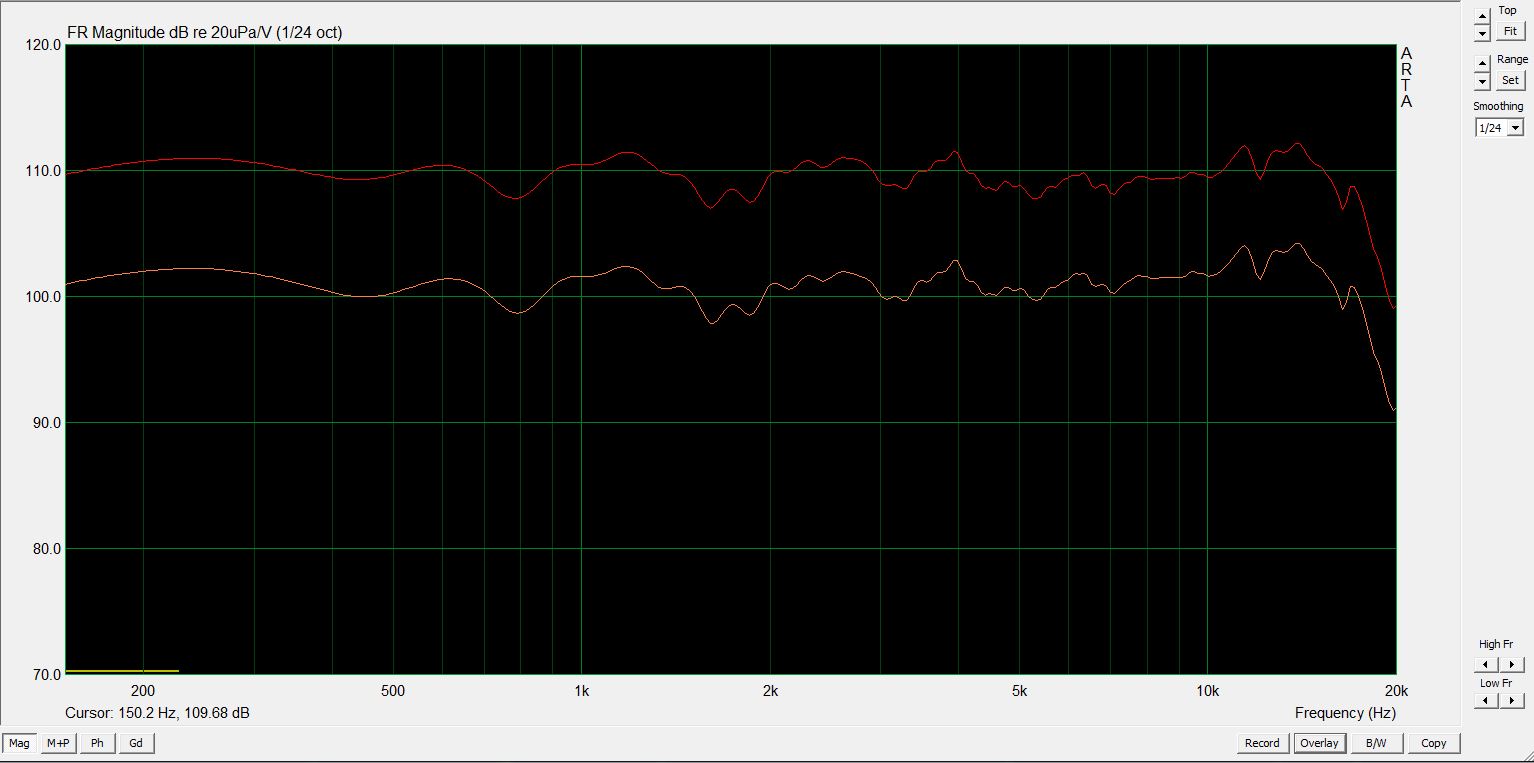

Message » 28 Jan 2018 22:30
Ta courbe est un peu montante tout de même ;)
guyome
Messages: 9029
Inscription Forum: 25 Avr 2001 2:00
Localisation: Savoie
Message » 28 Jan 2018 22:35
je corrigerai cette partie lorsqu'elles seront en place à hauteur d'écoute. :wink:
j'ai une résistance de 4.7 pour l'instant mais j'ai peur que 5.6 soit de trop. :(
tracerbox
Messages: 2253
Localisation: Seine et Marne
Message » 28 Jan 2018 22:39
c'est mieux comme ça ?
résistance de 5.6 = courbe rouge
résistance de 4.7 = courbe orange

Message » 28 Jan 2018 22:40
il faudrait baisser le medium et encore plus l’aigu :P

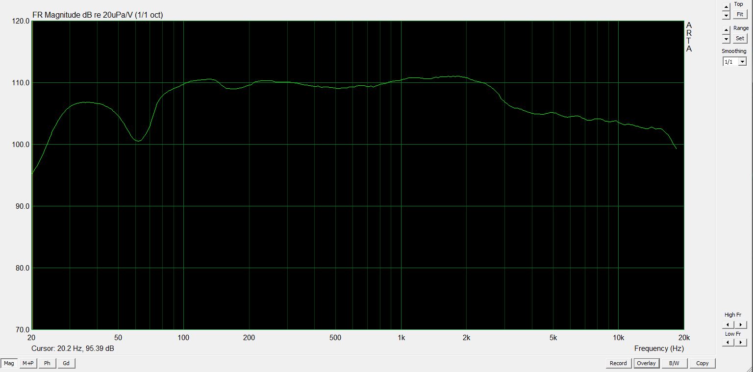

Message » 28 Jan 2018 23:02
j'ai fait une mesure au point écoute car tu m'as mis le doute :wink:

Message » 28 Jan 2018 23:56
Ton maître te dit:
" Mon fils, du médium point trop n'en faut"
courbe des studio3 au point d'écoute au 1/1oct pour comparaison:
:mdr:

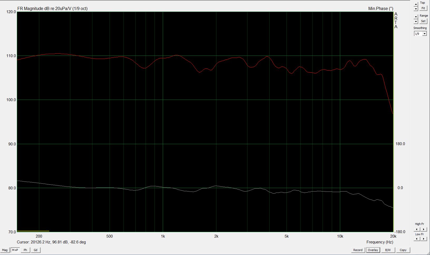

Message » 29 Jan 2018 22:05
J'ai changé la résistance du médium de 1.5 à 2.2 et la R du tweeter de 4.7 à 6.8.
Mesure axe tweeter à 1 mètre:

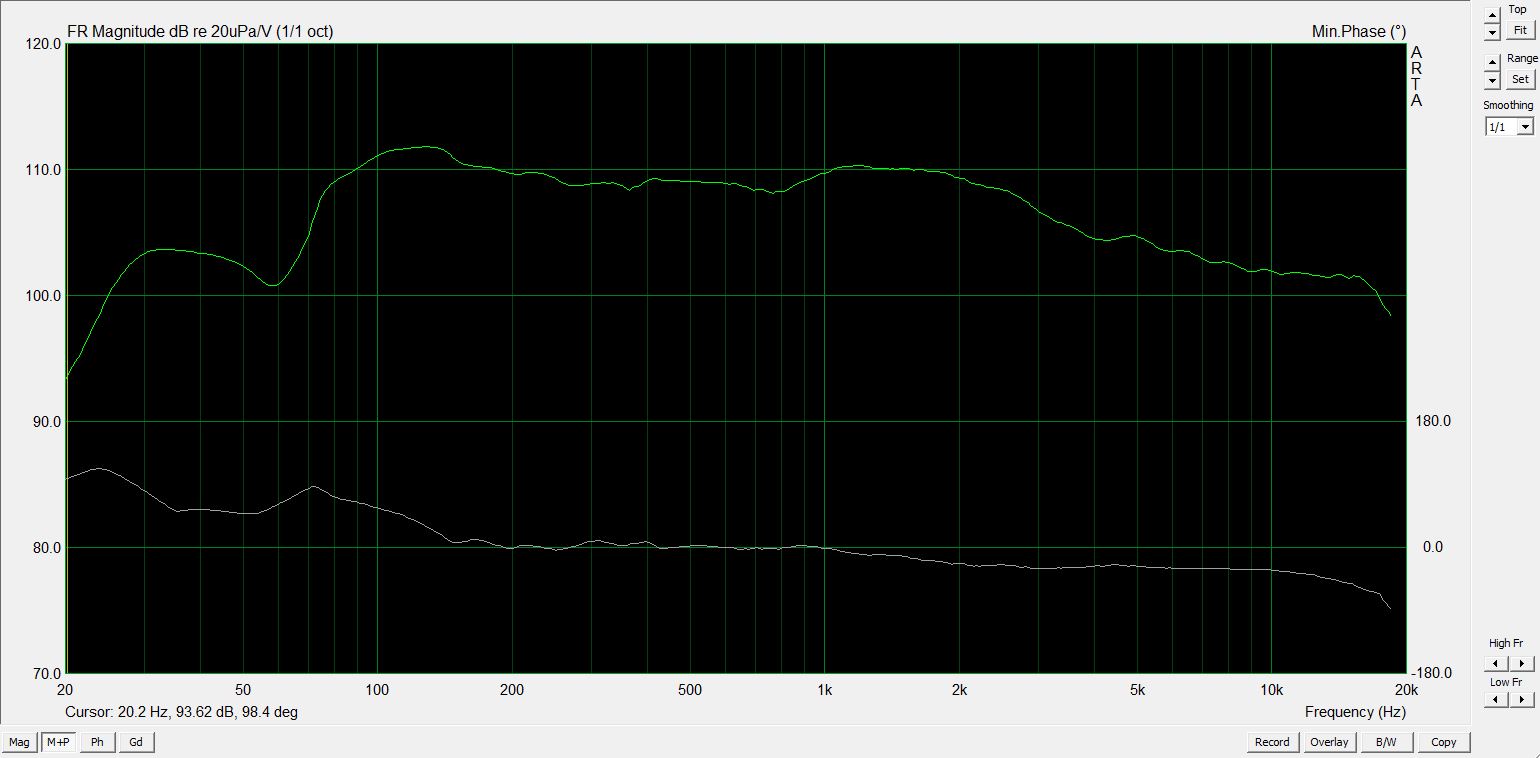

Message » 29 Jan 2018 22:34
une chtite mesure avec une R de 6.8 avant filtre tweeter plus 3.3 après.
point écoute:
