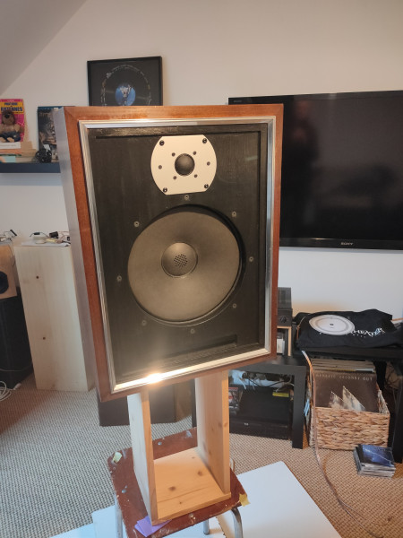

Bon j'arrête les enceintes après demain, un ami me confie ses Pioneer CS-53 à tweaker :mdr:
Ces 2 voies sont équipées d'un 30cm et d'un médium à cône papier.
On enlève le médium papier et l'ami veut ajouter un Audax HD13D34 (déjà acheté en occasion)
il y a une différence de rendement entre le 30cm et le HD13 mais bon on va voir ce que l'on peut faire. :P
La suite a venir....
Et après celle-là j'arrête :lol:

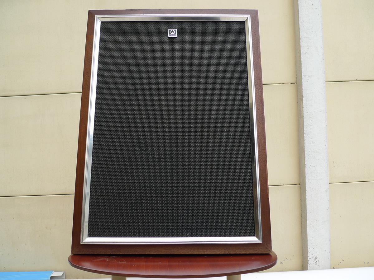

Message » 18 Nov 2024 10:58
J'ai réceptionné les CS53 et je les trouve très belles :love:

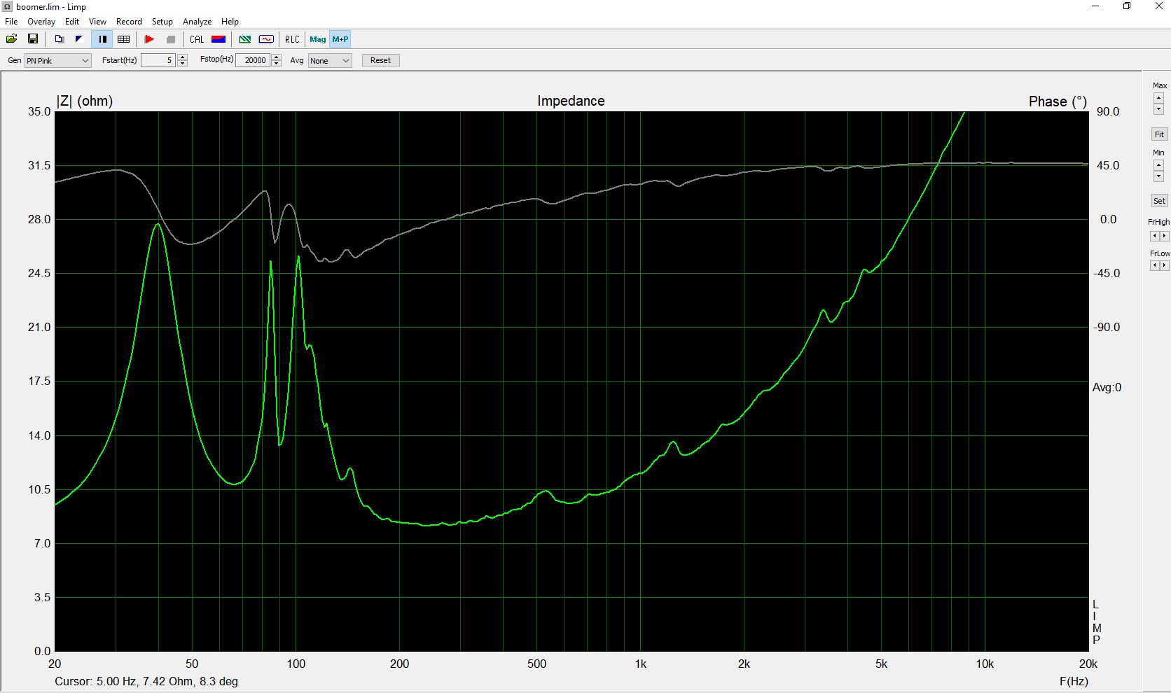

La mesure d'impédance du boomer me pose quelques questions :wtf:
Pourquoi 3 pics ?
Est-ce que le bruitage ne viendrait pas en plus du manque d'amortissant des trous dans le dôme ?

tracerbox a écrit:J'ai réceptionné les CS53 et je les trouve très belles :love:
Pourquoi 3 pics ?
AMHA les trous de décompression dans le cache-poussière ne provoquent rien de tel. Le manque d'amortissant est très probablement responsables des petits pics, mais il ne m'étonnerait pas que la géométrie d'évent soit responsable du 2ème pic principal séparé en 2.
Quoi qu'il en soit, une mesure d'impédance à l'air libre est conseillée pour voir comment le hp réagit intrinsèquement. :wink:

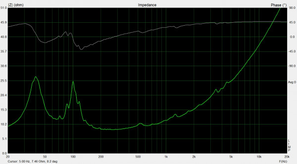

J'ai retiré le fond de l'enceinte et remesuré l'impédance du boomer.
Bonne nouvelle il n'y a qu'un seul pic !
j'ai refait la mesure dans la charge et ça ressemble plus a une charge bass-reflex.
Le 2èm pic a disparu :wtf:
tracerbox
Messages: 2122
Localisation: Seine et Marne
Message » 19 Nov 2024 10:49
C'est donc bien la charge qui fout le boxon. Évent, amortissant, vibrations du coffret...

Message » 19 Nov 2024 11:48
Oui c'est bien ça, nous allons ajouter de l'amortissant car il y en a bien besoin.
