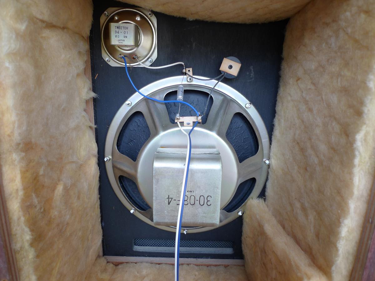

Voilà quelques photos de la CS-53. le boomer en impose avec son aimant alnico.
Sa référence 30-08F-4
