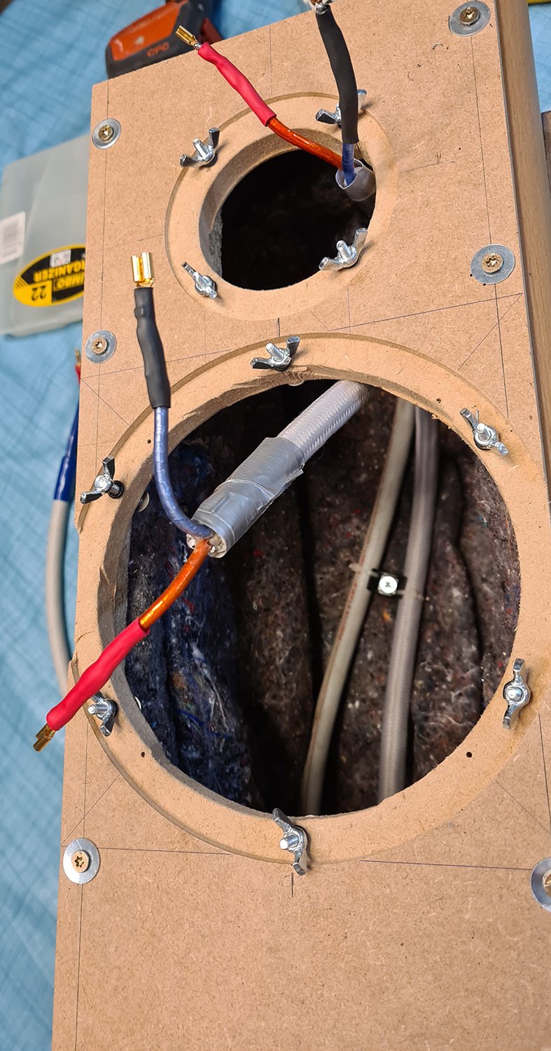

Jour 2.
Vérification de la tenue des flancs.
Perçage des trous à 4mm pour les boulons qui vont tenir les enceintes. Cela va éviter de visser et tout casser vu que j'ai surestimé le trou à faire pour le woofer. Ce sera un boulon, une rondelle en dessous. Comme le trou est juste à la bonne taille le boulon tient parfaitement. Au dessus j'aurai le HP. Une rondelle en plastique de type joint plomberie pour ne pas abîmer le saladier. J'ai coimmandé des entretoises qui iront à la place. Et dessus un écrou papillon pour bien fixer à la main. Pas besoin d'y aller avec plein de newtons.
Ensuite passage des câbles Norma+ qui existaient dans les enceintes Vulcain. Neutres et super isolés. J'ai fixé au fond de la caisse pour éviter que les câbles bougent. La prochaine fois je ferais les fixation pour passer des collier avant de fermer la caisse. Là fallait visser à la main.
Et soudure des cosses à la soudure étain, argent.
Normalement ce sera tout bon pour les essais.
Je mets demain un joint silicone là où j'ai percé pour passer les gros câbles.
Ce sera ok pour mardi et les essais.

Je viens d'ajouter les mesures des résistances des câbles. Sachant qu'ils ont d'un côté une banane (sorties) et de l'autre des cosses soudées. C'est bon. Entre 0.00 et 0.01 ohm. Ce sera parfait. J'ai pas fait de bêtise jusque là. A part les doigts un peu coupés de partout et un bout de pouce cramé avec une pièce soudée que j'ai ramassée trop tôt

Changement pour le tweeter, il ne fallait pas d'écrou vis devant pour une histoire de flux d'air qui pourrait en pâtir.
Donc j'ai du me tordre les doigts pour aller coller des écrous m4 derrière le tweeter. A chaque fois qu'il allait se coller sur l'aimant fallait tout défaire.
J'ai pu découper la peau de chamois pour coller entre les hp et la caisse. Cela se découpe super bien aux ciseaux. Et cela amène un bon petit amortissement. Sur une caisse définitive, j'ignore par contre si c'est à faire et si la peau tient dans le temps. Mais c'est très agréable à poser et plus adaptable qu'une mousse lambda. Par contre mes feuillures ne sont plus parfaites mais ce n'est pas grave.
J'ai pu décaper de l'ancienne soudure les fixations des cosses sur les HP.
Tout est propre.
Le Tweeter 2905/9500 est par contre super pour prendre la poussière. Même en soufflant dessus impossible d'y déloger les micros poussières
J'ai fait un cache en carton pour le protéger pour le moment.
Tout est propre.

J'ignore comment Cédric s'y prend mais il démonte son enceinte plus vite que moi. La jeunesse sans doute
Nous vérifions chaque filtre. Et comparons avec les shémas de l'époque. Tout est bien fixé, les bonnes valeurs, une bonne logique de filtrage. Nous remontons et mesurons à nouveau c'est mauvais. Et comme une rondelle s'est mal remise dans un filtre, cela fait du bruit et nous démontons à nouveau la boîte. De nouvelles mesures quasi au contact du HP montre que le P17 chante comme s'il n'était pas filtré. C'est illogique car tout était bien en place et bien réalisé.
Et cette fois nous tentons de suivre les circuits. Quand soudain Kro trouve un truc anormal.
En fait, quand j'ai refait mes enceintes (ou cela peut dater de l'origine de sa construction) j'ai ma sortie vers les HP qui est directement soudée sur le 'noeud' où j'ai les entrées du filtre. Donc..... le HP fonctionne en bande large depuis .... un certain temps. Puis devait quand même renvoyer des choses avec le filtre et faire des incongruité notées par Kro. Cédric n'avait jamais vu cela
Moi j'étais fier car cela a permis de préserver les composants depuis tout ce temps
Donc je sors le fer à souder, j'en profite pour changer un boulon qui retenait la ferrite. On refait de belles soudures. On refixe pour la 3ème fois tous les colliers pour les plaques de filtre. Et à l'écoute... Ben mince c'est mieux
Cédric repousse le volume à fond. Mon fils revient avec des Pizzas car il est déjà 14h.
Il y a encore un manque de grave sur certains passages mais c'est nettement mieux et les crispations dans les médium ne sont plus là. Tout est plus détaillé.
