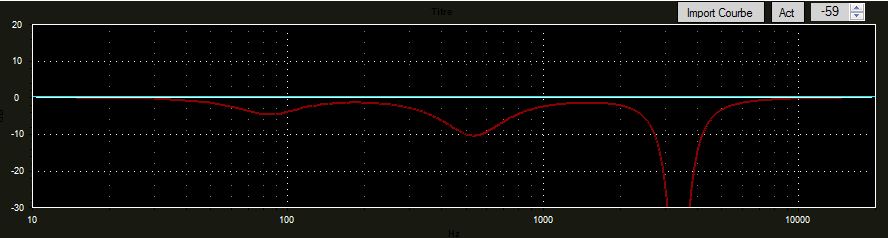

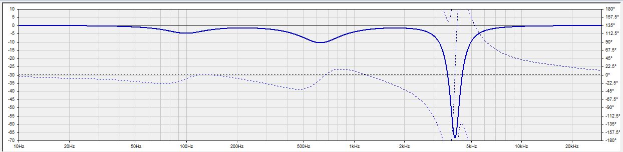

Message » 06 Déc 2014 18:30
Je pense que la FFT est faussée.
il y'a 15% d'écart en Frequence d'EQ entre DStudio et rephase.
tu peux récupérer des lib FFT open,il y'en a pas mal.
les écarts:
EQ rePhase 100-650-4K
EQ DStudio:
85-550-3.4K
thierry38efd
Messages: 1735
Inscription Forum: 18 Sep 2013 7:36
