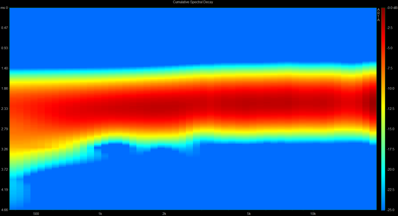

Personnellement j'ai tendance à préférer le CSD en sonogram pour le calage, car on y voit ainsi l'étalement de la bande passante :
Exemple assez moyen :
http://cobrasse.free.fr/images/screensh ... 0degre.png
Mieux
http://cobrasse.free.fr/images/screensh ... erfall.png
Parfait ?
http://cobrasse.free.fr/images/screensh ... nogram.png
:wink:

et comment on passe de l'un a l'autre : on tatonne ? et pis pour moi qui suis daltonien, c'est pas facile a lire ces diagrammes :mdr:
L'avantage de la méthode avec les impulse est la lecture directe du décalage.

alkasar a écrit:et comment on passe de l'un a l'autre : on tatonne ? et pis pour moi qui suis daltonien, c'est pas facile a lire ces diagrammes :mdr:
Avec Arta, il faut bien choisir sonogram dans la partie CS, avant de faire le rendu CSD, une fenêtre demande des infos, notamment la partie "Time-frequency fourier analysis".
Ici je met FFT lenght = 1024, FFT block shift = 15 (mais on peut aussi mettre un peu plus), max number FFT = 200 et enfin apolizing windows rise time = 1
Il faut ensuite déplacer le marqueur jaune pas mal de temps avant l'impulsion (environ 20 à 30 ms) pour pouvoir afficher comme désiré

Message » 19 Aoû 2014 9:14
en pratique,on aligne sur le départ comme ci-dessous.
sinon tu peux faire 2 sweeps à 1/2 Fc et 2 Fc,on voit mieux les impulses communes.(genre Fc à 2Khz--->sweep de 1K à 4K pour les 2HP.
on aligne alors sur les pics en phase linéaire.(sans filtrage électrique et amplitude plate) hors pav.
