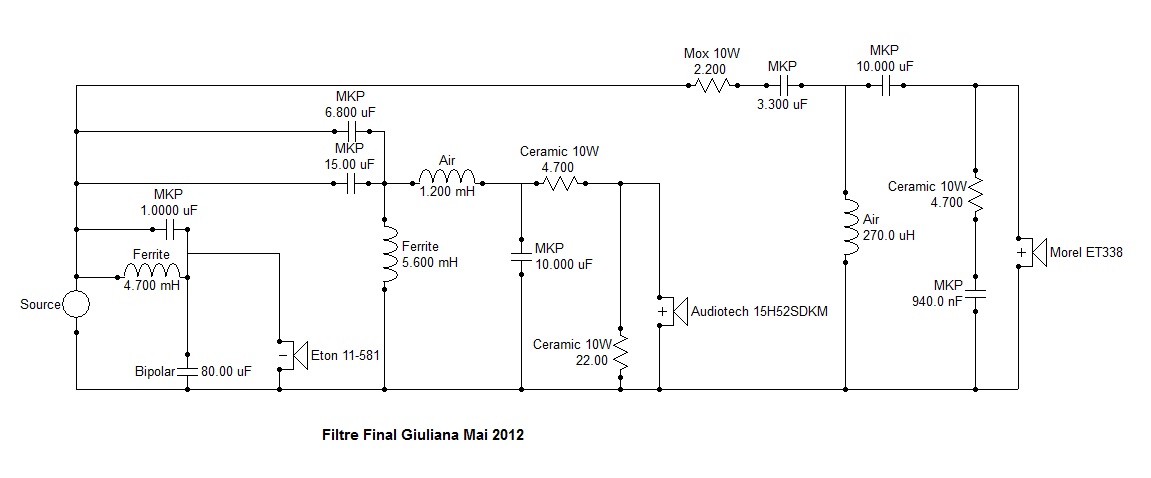

Le filtre final

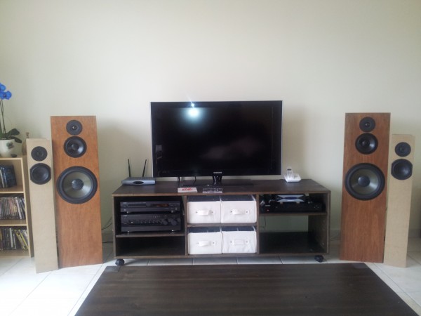

Une photo en situation :
