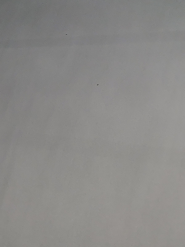

jorgeregula a écrit:See some examples for horizontal lines on my screen. Still need to verify if they will disappear over time -- will test more beginning of december since it is in the new house :-)
Sorry for not being able to reply in french, but I do understand it!
Hi ! Do you still have the lines ? i have the exacr same lines on my daywalker screen from elitescreen. Btw when i see your screen i think they are the exact same model just branded differently....

Mr Hype a écrit:Bon j'ai trouvé l'origine du problème des "trous".
J'ai déroulé la toile à fond (elle est vraiment très très longue) 240 je dirais..
2 put.. de paillettes en plastique..
C'est l'arrière de la toile, on voit clairement les bandes horizontales.

tu as eu un nouvel ecran ? LEs lignes horizontale ont-elle disparu ? j ai les memes sur mon ecran que je viens de recevoir d'ou ma question

mais on a le soucis de ces memory lines (en tout cas au moins 3 personnes) et ca gache un peu .. ben on aimeraient tous savoir si ca part on a plus que une semaine pour le renvoyer avec la "protection" des acheteurs...

Bon, suite à tous ces problèmes aléatoires de "horizontal banding" sur la plupart des toiles techniques ALR quelle que soit la marque et le peu de nouveaux films en raison de l'actualité sanitaire, je pense repousser de plusieurs mois l'achat de ce Celexon Dynamic Slate ainsi que d'un nouveau projo 4K . :(
Peut-être que les problèmes seront réglés ...

Hello, pour vous tenir au courant, les lignes horizontales ont tendance a disparaitre.
En fait je n'en vois plus qu'une seule pendant un visionnage (ça dépend de l'angle de vision) depuis mon canapé, et j'ai l'impression qu'elle est moins "marquée" qu'avant, ou alors je m'y habitue..
En tout cas j'ai retrouvé du plaisir à projeter dessus.
J'en suis a une 30aine d'heures de visionnage donc autant en toile déployée.
Je confirme ce que dit Yakos concernant les bandes noires, passer du 16/9 au 21/9 c'est presque magique !

I have now used the screen for 20+ hours. The horizontal lines have not disappeared and are more less similar as in the first hour of use. Also, the "dirty" screen is also the same as in the beginning. This is most clear when projecting bright coloured images.
I was in touch with the supplier, but they hide behind the safety guidelines, e.g. : I have mounted it in front of a window (north facing, never receives sunlight) and above a radiator (which is almost always turned off, especially when projecting).
What they also hide behind is the fact I do not fully roll down the screen. I could agree if my issue was with tension / flatness of the screen... I have tried contacting Celexon directly now.
Aside from these issues I am happy with the screen, so it's a shame I get this response...
