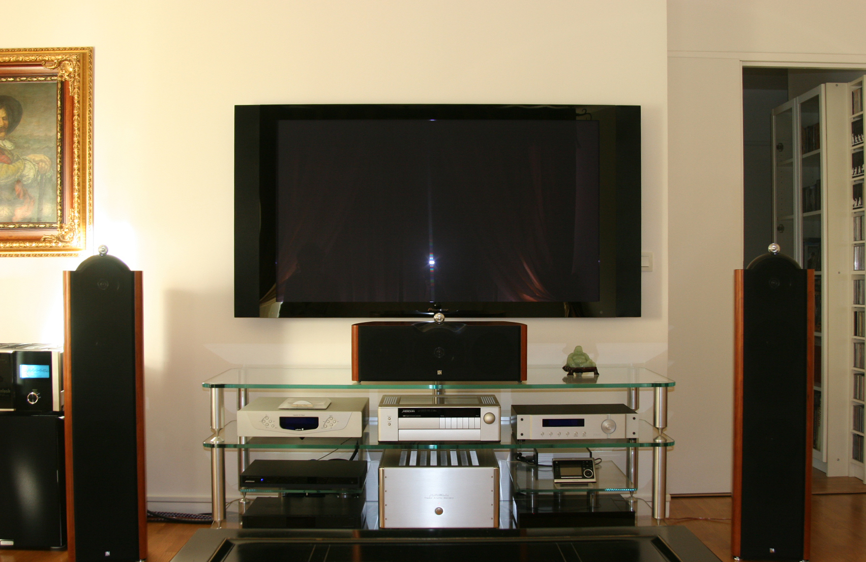

Après quelques mois de procrastination pour rédiger un CR sur la toile transsonore de chris.24 :oops: , je prends enfin le temps d'exposer mon projet.
Pourquoi le transsonore ?
Tout d'abord j'ai abandonné la vidéoprojection il y a bien longtemps, lorsque une fois en appartement je ne pouvais plus prétendre à une image de qualité en raison des contraintes liées à l'usage d'un salon aux murs blancs.
Les meilleurs plasma se sont succédés, tout d'abord en 50" puis en 60" mais rien à faire, la qualité d’image ne pouvait se substituer à l’immersion et l'ampleur du son était démesuré par rapport à la taille de l'image.
La condition sine qua non pour ce comeback était de pouvoir obtenir des conditions de visionnage à hauteur de mes exigences; mes impératifs étant un image à hauteur d'yeux, d'une part pour le confort visuel et d'autres part pour assurer une certaine cohérence son/image.
Etant sur un topic d'écrans acoustiquement transparent, ces propos sembleront logiques mais je rencontre de façon quasi exclusive des installations dont l'écran arrive au ras du plafond et dont la voie centrale est placée bien en dessous de l'écran ... si ce n'est directement au sol. Le pire étant qu’au moins 8 salles dédiées sur 10 font de même ... :roll:
A chaque fois, je me demande comment ces personnes peuvent regarder un film de 2H30 tête en l'air et entendre les acteurs parler avec leurs pieds sans que cela ne les interpelle ?!?
Il m'arrive de temps à autres de regarder un film chez un ami qui reprends traits pour traits ces constatations et visionner des films dans ces conditions est un gâchis car en plus de ces incohérences, l'image délivrée est à mille lieux des capacités de son projecteur. :wink:

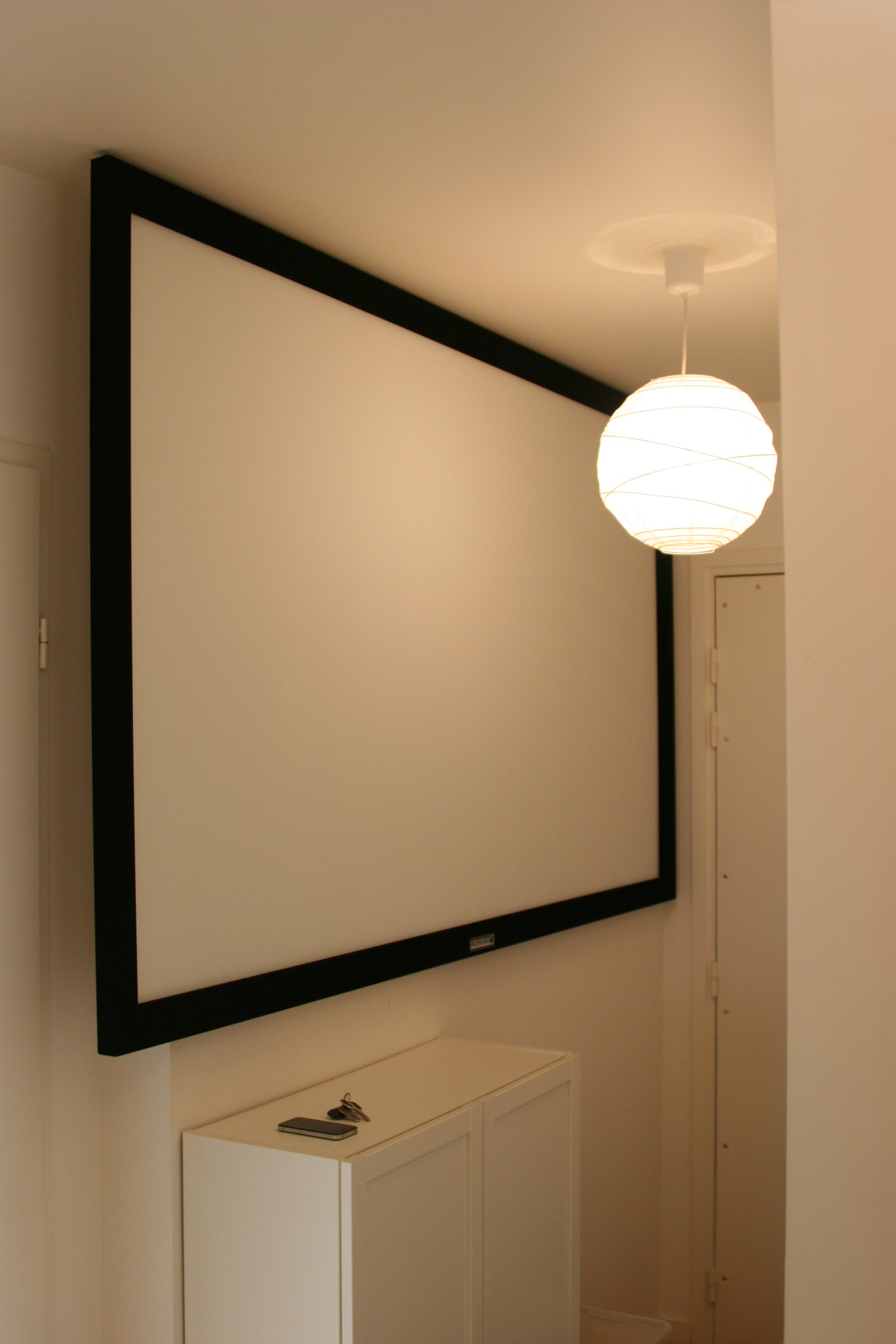

Finalement ce sera un écran fixe !
Certes, c’est une contrainte que de le mettre en place mais une fois démonté, le salon retrouverait son aspect d'origine et ne serait pas défiguré par un énorme carter en plein milieu du plafond.
Après avoir fait le tour de mon appartement, le mur du couloir se trouvait tout indiqué pour ranger l'écran. 8)

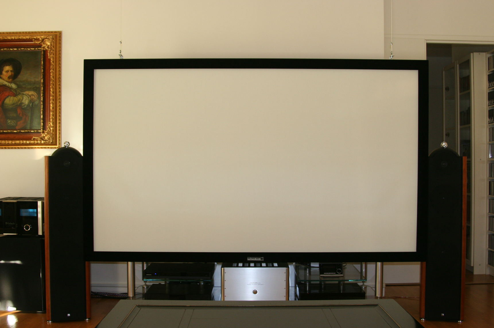

Par rapport à ma distance de visionnage (2.90m) et un angle de visionnage de 43°, un écran de 2,34m était idéal tout en me permettant de placer les enceintes gauche et droite derrière l'écran sans avoir à les bouger de la configuration actuelle (adaptée à un usage Hi-Fi).
Sauf qu'avec le cadre (2.50m hors tout), impossible d'ouvrir la porte des toilettes ou de le placer à la verticale du fait de sa diagonale largement supérieure à la hauteur sous plafond.
Je n'ai pas eu d'autres choix que de voir plus raisonnable (2.03m), ce qui d'un autre côté me permettait avec 39° d'ouverture, de visualiser plus facilement les sous titres vu que je ne regarde que les films en VOST.
Il faut bien trouver des arguments pour se consoler ! En même temps, l'immersion est déjà bonne pour les formats Cinémascope et même supérieure à ce que requiert le Flat Academy (1.85:1).
J'ai par contre du écarter les enceintes G + D pour les placer au ras de l'écran, sinon le cadre passait devant les médium/aigu. Ainsi, l'angle d’écartement des enceintes passe à 45° donc en parfaite concordance aux diverses recommandations. 8)

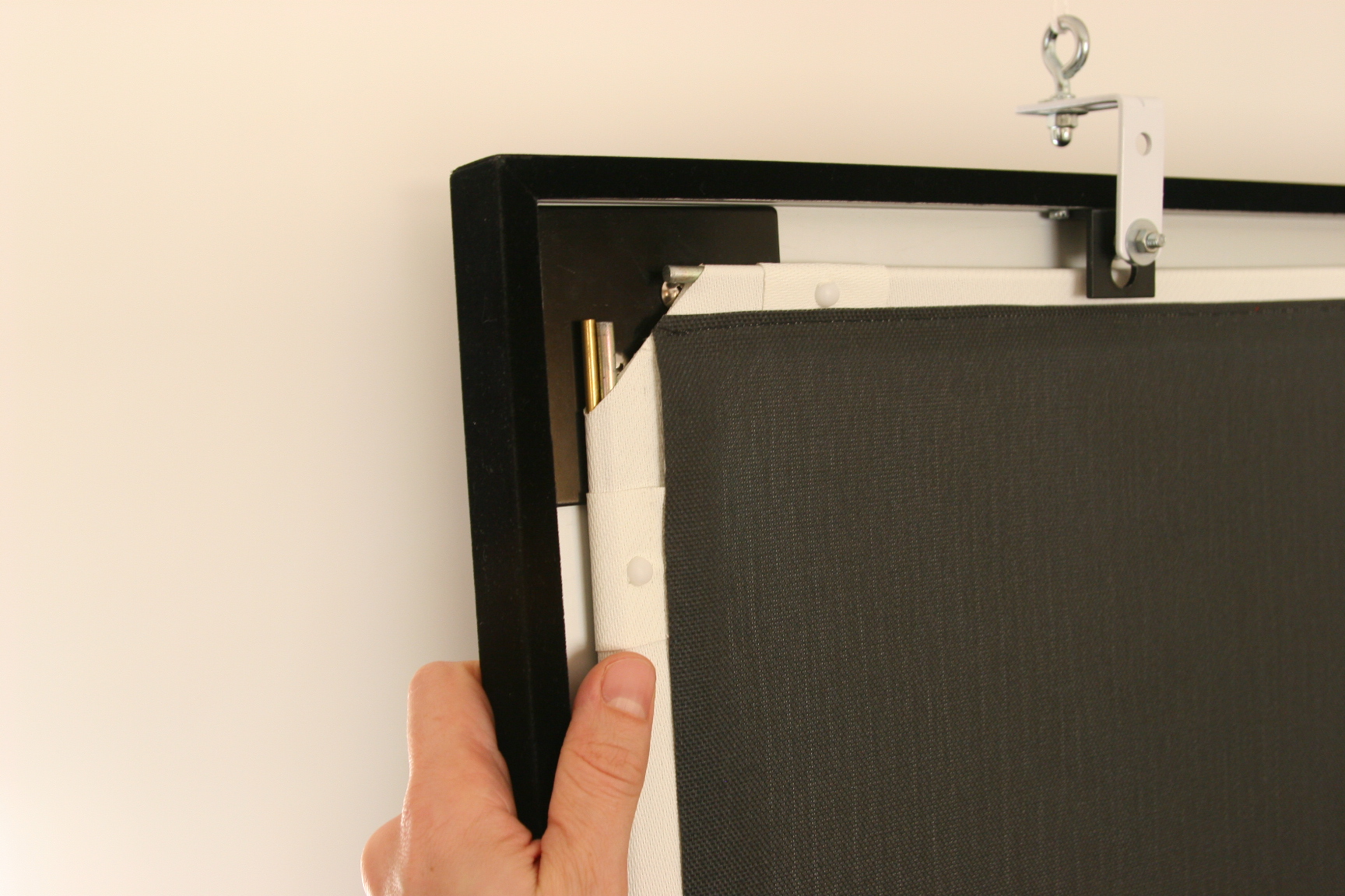

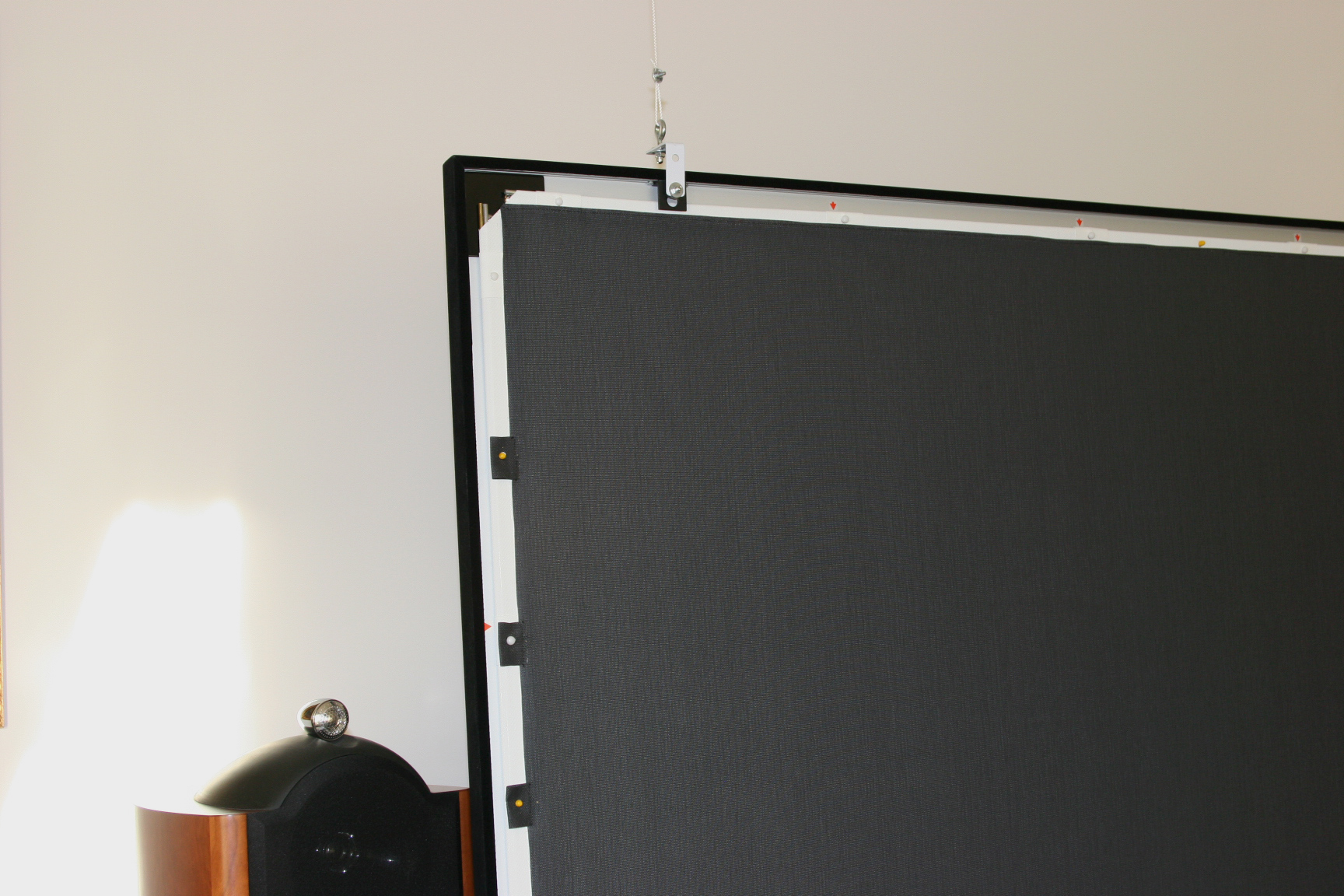

Pour le fond noir, j'ai voulu le coudre sur la toile blanche tendue. Nous avons donc fixé avec des aiguilles les toiles entre elles mais la couture de 2 toiles simultanée provoque un glissement des toiles malgré l'usage d'une machine à coudre professionnelle.
Le fond noir gondolait ce qui en soit n'est pas dramatique mais je craignais que les différences d'écartement entre les toiles ne provoquent des différences d'intensité de lumière à l'image. Vous verrez par la suite que le gain de la toile blanche change selon ce qui se trouve derrière ...
Je n'ai donc conservé que la couture du côté supérieur de l'écran et j'ai cousu de petites pattes pour fixer et tendre le fond noir sur les crochets.
La tension n'est pas extrême comme la toile blanche car il n'y a pas les barres métalliques mais elle est suffisante pour assurer une bonne planéité.
Au passage, le système de barre métallique permet d'utiliser des sections différentes pour parfaire la tension de la toile.
J'ai même pu ajouter 2 barres supplémentaires pour ajuster pile poil la tension horizontale.

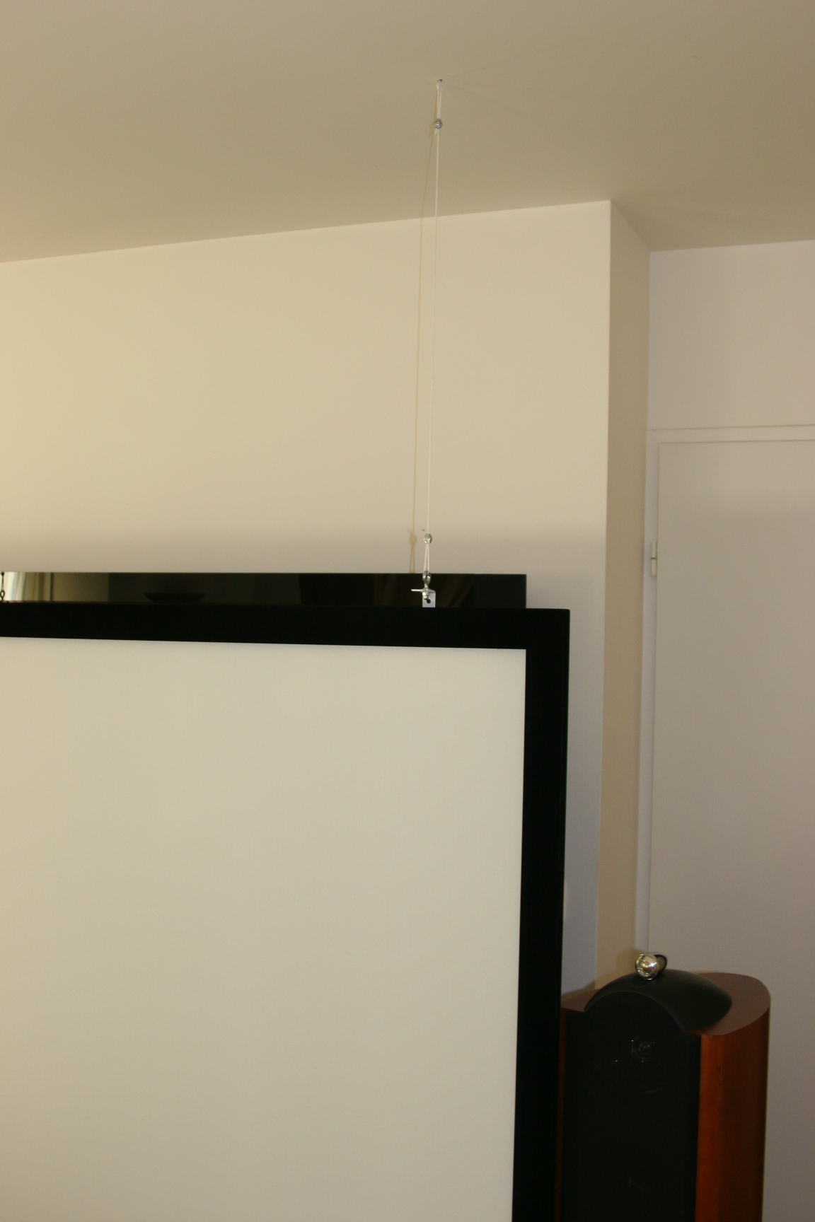

Pour la fixation de l'écran, j'ai fixé 2 crochets blanc au plafond puis avec des élingues (cable + serre cable), j'ai ajusté la hauteur de l'écran.
Le bas de l'écran vient s'appuyer via 2 vis en plastique sur la tranche d'une étagère du meuble. Les trous oblongs des équerres blanches m'ont permis de parfaire la mise à niveau de l’ensemble.

L’installation de l’écran est aisée à 2 personnes. Le temps d’accrocher les élingues, d’aller chercher l’écran dans le couloir et le fixer dans le salon nous prends 2 minutes chrono en main.
Chris ayant pratiqué cette solution dans le passé m’avait informé que cette contrainte viendrait vite à bout de ma motivation et bien que nenni. C’est relativement facile et pratique donc nous ne nous privons jamais de regarder un film. :D

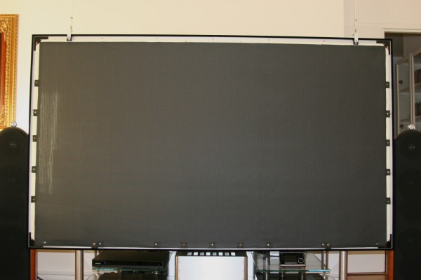

Je dois avouer qu'au premier abord, j'ai été surpris par la transparence visuelle de la toile. Avec la simple lumière du jour (mon salon est très lumineux), je distingue les formes derrière et je vois carrément les objets en étant à contrejour donc je me suis un peu inquiété de la quantité de lumière qui passerai au travers.
Le fond noir, même si il n’est pas vraiment opaque du fait de ses 10% d’ouverture, permet d’atténuer grandement la lumière traversant la toile blanche. La lumière résiduelle, après avoir réfléchit sur le mur, devra encore repasser par le fond noir avant d’arriver sur la toile blanche donc au final, il ne reste plus de réflexions lumineuses pouvant parasiter l’image.

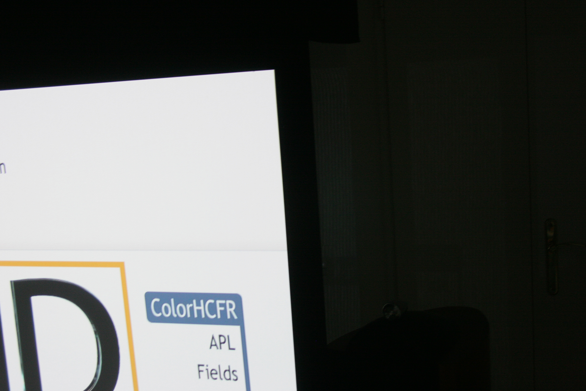

Sans l’usage de ce fond noir, il est impératif d’avoir le mur arrière traité contre les réflexions de lumières sous peine que le contraste intra-image soit altéré. :oldy:
Notez en arrière plan sur le mur la lumière résiduelle issue d'une image très lumineuse (cliquez pour agrandir):

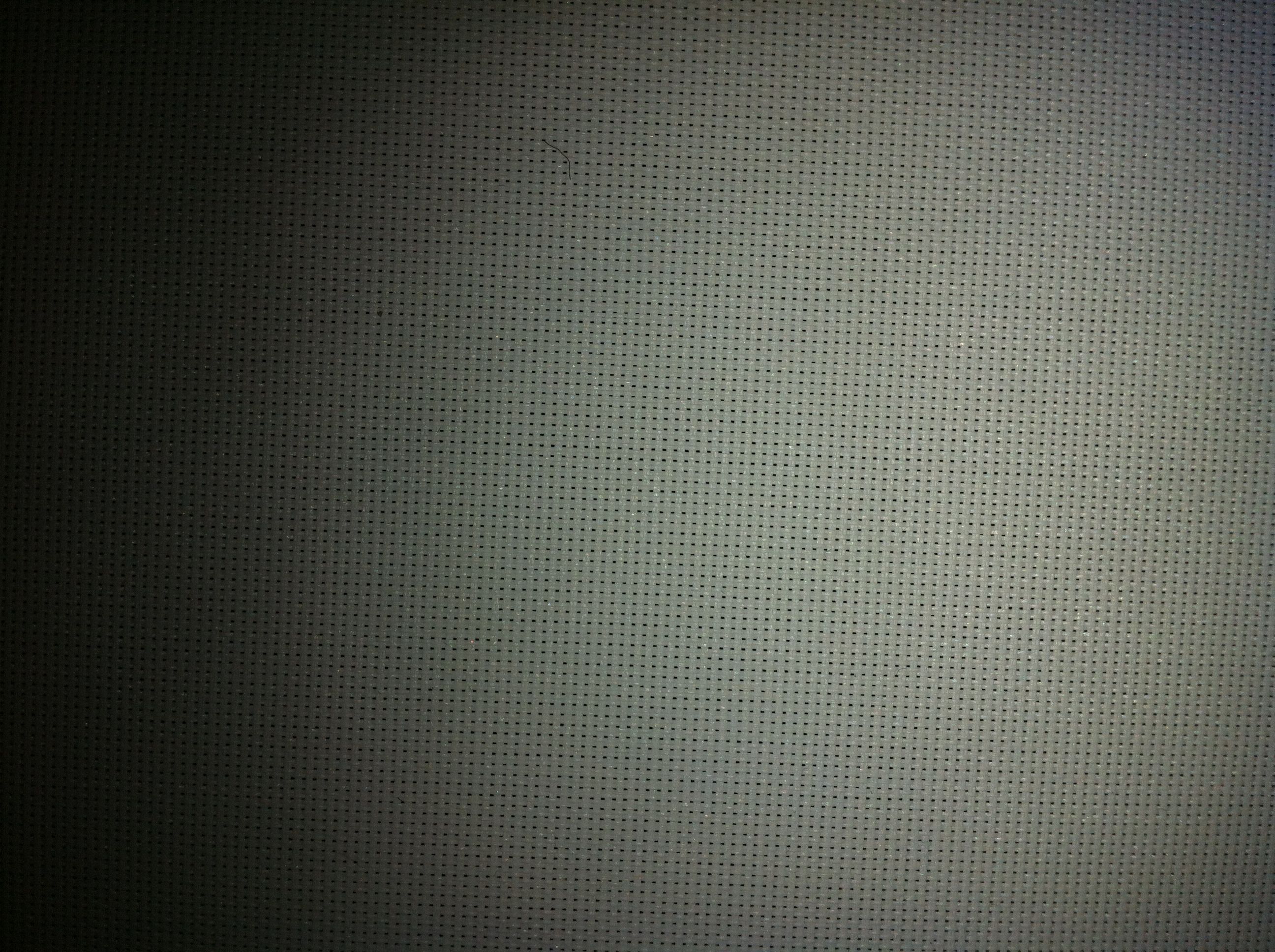

J’ai aussi été surpris par le côté accrocheur et réfléchissant de la lumière par la toile tissée. Dans une ambiance tamisée, on dirait que la toile concentre et réfléchit la lumière sur elle-même alors qu’en comparaison les murs blancs sont comme absorbant.

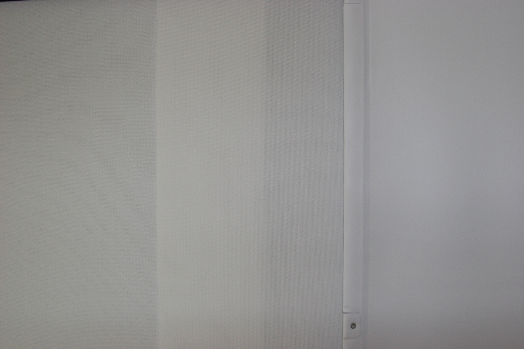

J'ai alors comparé la toile tissée seule avec celle en pvc de l'écran Lumene et sa blancheur est supérieure donc j'ai trouvé ça très positif mais en ajoutant le fond noir derrière, la toile s'assombri nettement. Donc le gain final est à coup sûr négatif mais pas tant éloigné que celui de la toile pvc (gain 1). Fort de ce constat, j’ai poussé mes investigations en ajoutant une chute de toile blanche sur l’écran et le gain perçu s’en trouve fortement amélioré ; à tel point qu’il pourrait être positif. Cette piste pourrait être fort utile pour les grandes bases d’écrans qui sont extrêmement gourmandes en luminosité. :oldy:

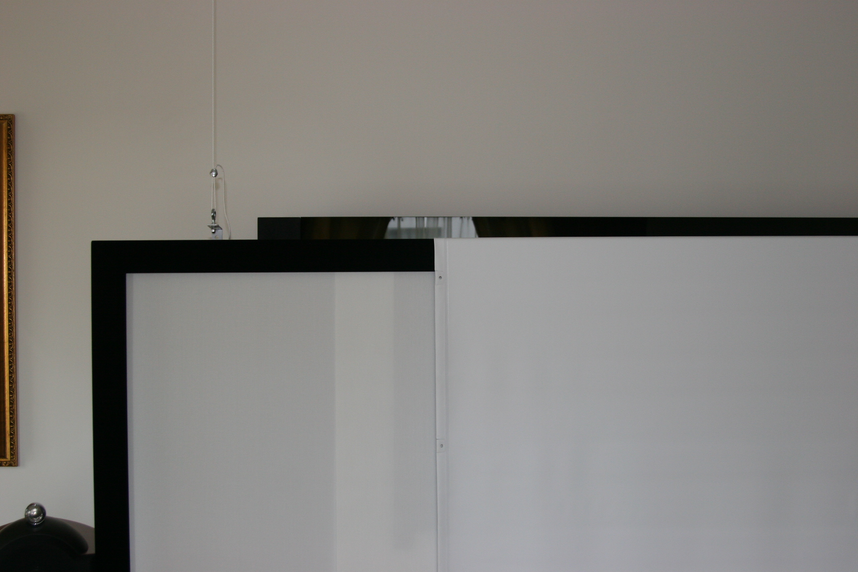

Par ailleurs, la transparence acoustique est telle que 2 toiles blanches superposées ne devraient pas avoir une incidence trop forte sur le son. D’ailleurs côté son, les 300 trous au cm² permettent à la centrale de respirer au point que je ne décèle pas de différences auditives. A la mesure j’ai dû ajouter 0.5dB de gain et en attendant de tester la réponse en fréquence, j’ai enclenché le compensateur d’aigu sur la Kef 202C sur la position «Screen ».
Cette photo parle d’elle-même et d'après mes mesures, le gain serait aux alentours de 0.82-0.83.
Je reste dubitatif lorsque Roland Delacroix annonce haut et fort un gain de 0.7 pour une toile tissée. Je ne mets pas en doute ses mesures mais toutes les toiles tissées ne se valent pas et on ne peut faire d’un cas une généralité. De toute façon, en l’absence de publication de mesures précises et comparatives, une telle donnée n’a aucun sens. Le seul en la matière qui a publié des Tests d’écrans de projection est Jeff Meier de Accucal.
Je ne sais pas si son protocole de mesure est irréprochable mais au moins cela permet d'avoir un avis. Comme je l'ai dis à chris.24, j’aimerai qu’il puisse envoyer un échantillon pour savoir comment se situe sa toile par rapport aux marques prestigieuses. 8)
Autre point super positif, c'est l’extrême finesse du tissage et l’impossibilité de discerner les trous. Il faut mettre le nez sur la toile pour constater que le maillage très serré et sa linéarité n’altèrent en rien le piqué de l’image. A une distance de 40 cm, le tissage n’est déjà plus visible.

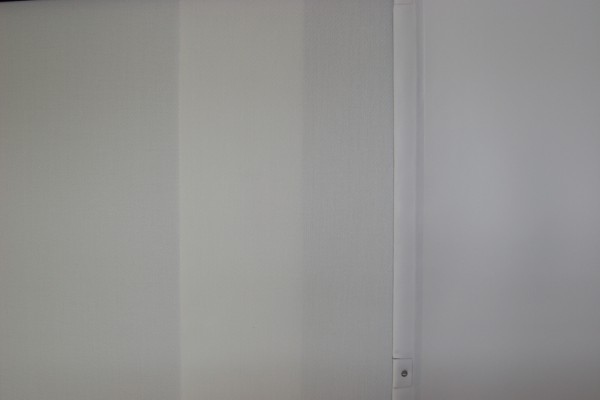

chris.24 a écrit:Très intéressant ce que tu dis par rapport à la disparition de la trame lorsque la toile est doublée ! C'est à creuser ! Cela donnerait un double intérêt à l'utilisation d'un fond blanc du coup...
Les photos parlent d'elles même et il n'y a pas 1 mais 2 avantages à doubler la toile 4K:
- Le gain est significativement plus élevé.
- Le phénomène de trame visible sur des images unies et lumineuses disparait.
J'ai eu du mal à faire des photos correctes car l'appareil n'arrivait pas faire de mise au point donc les textures et les teintes ne sont pas respectées.
Cela permet au moins de se faire un avis.
De gauche à droite:
1. la toile 4K + fond noir
2. une chute de toile 4K positionnée sur les 2 autres
3. un fond noir a été placé derrière la chute pour bien mettre en évidence le surcroit de gain apporté par la supperpostion des 2 toiles 4K.
4. la toile Lumene PVC de gain 1

j'ai comme un doute, quelle modèle ai je de chez Chris, est ce le dernier modèle ou bien ?
Je vous met une photo, désolé pour la qualité, la photo a été prise de près avec mon phone. :oops:

non, désolé, je l'ai bien acheté à Chris, désolé de te contredire 8)
Attention la photo a été prise de près :wink:
