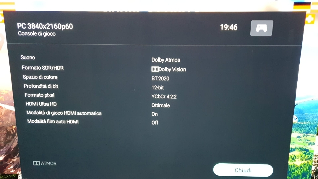

Je suis sur le port 1 de la TV, tous les réglages semblent acceptés par la Box. J'ai mis la sortie couleur en 12 bits. Dès que j'active le 4K l'image disparaît et un message d'erreur s'affiche.

Plusieurs pistes possibles :
- Tester avec la sortie en 10 bits, car il me semble que la dalle est en 10 bits et pas 12 bits
- Dans les paramètres de la TV, as-tu activé le réglage suivant : "paramètre généraux" -> "HDMI ultra HD" -> "HDMI 1" -> "Optimal" ?
- Peut-être que ton câble HDMI est en norme 1.4, auquel cas il faudrait tester avec un câble HDMI 2.0. Pour connaitre la norme de ton cable, parfois c'est écrit le long du câble.
C'est bien la Xbox One S que tu as ? Et non la Series S ? Car quoiqu'il arrive, la One S ne peut pas lire de jeu en 4k donc si tu la laisse en 1080p ça ne changera pas grand chose.
Donc essayes les 3 pistes que je t'ai donné, on sait jamais.

Merci des infos.Cyberomain a écrit:Plusieurs pistes possibles :
J'ai essayé en sortie 10 bits et l'image est bruitée.
Les paramètres de la TV sont correctes et j'ai testé plusieurs câbles au cas où.
Je voulais utiliser la Box surtout pour son lecteur 4K.
Elle fonctionne parfaitement (sauf DV) sur une TV LG.
J'ai aussi contacté Philips car le problème est peut être récent suite à une mise à jour.
J'attends une réponse.
Envoyé de mon KB2003 en utilisant Tapatalk

Au cas où tu as essayé sur un autre port de la TV ?
Par contre c'est pas normal qu'en 10 bits sur la console, le rendu soit bruité.
- Cyberomain
- Messages: 13
- Inscription Forum: 02 Aoû 2021 19:49
- Localisation: France
Le problème de sortie bruitée en 10 bits à déjà été signalé (discussion 948) plus haut sur ce post.Cyberomain a écrit:Au cas où tu as essayé sur un autre port de la TV ?
J'ai aussi essayé le port 2. Seuls les ports 1 et 2 sont compatibles UHD.

Je reprends un peu ce qu'il se dit dans les messages précédents pour apporter quelques conseils et corriger quelques erreurs.
Pour les série 804 et 854, tous les ports HDMI sont UHD.
La dalle est bien 10 bits, mais ils acceptent du 12 bits en entrée.
Il faut bien sûr un câble HDMI supportant un débit de 18gbit/s.
L'idéal, c'est de laisser le périphérique gérer les paramètres vidéo, il communique avec le téléviseur et applique automatiquement le meilleur signal. Parfois quand on force, ça ne fonctionne pas même si c'est compatible, parfois certains lecteurs réagissent bizarrement.
Pour que le 4K 12 bits fonctionne, il faut surtout mettre le réglage sur optimale dans le téléviseur, sinon ça ne fonctionne pas.
Pour lire des vidéos en réseau, le branchement en ethernet est très limité, c'est nickel pour du Netflix ou des vidéos réseau en 1080p, mais sur un gros fichier 4K haut débit, c'est mort.

ouranos09 a écrit:Si quelqu'un a branché une Xbox One sur un téléviseur 804 et pouvait m'expliquer la marche à suivre, je l'en remercie d'avance.
Ah bah du coup je découvre que je suis pas tt seul, j avais tjrs pense que c était la console qui déconnait.
Du coup je l'ai passe en HD et coupe le HDR (qui posait aussi soucis?
