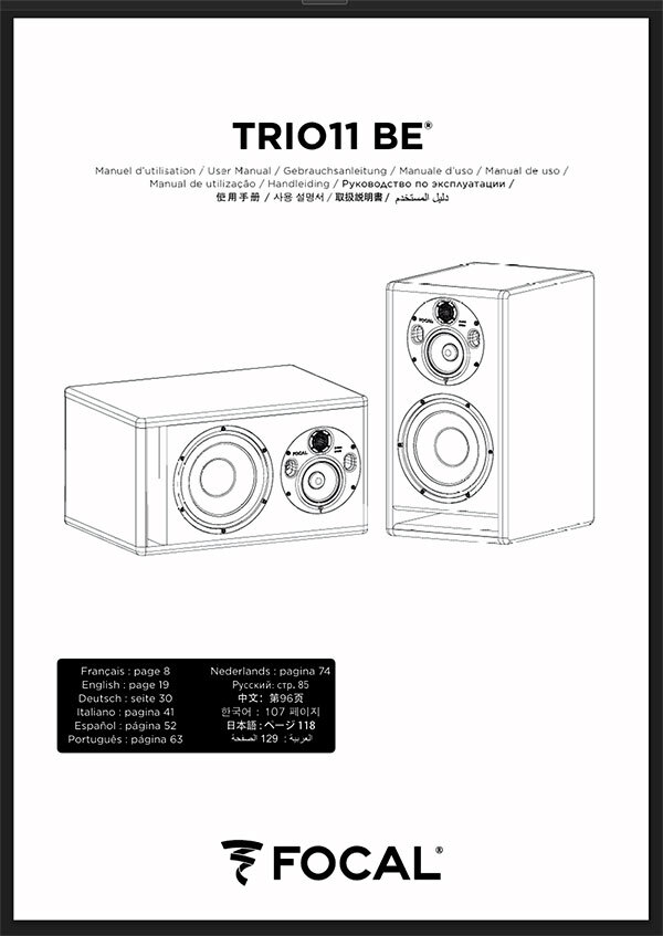

Je m'interroge sur les TWIN ST6 et les Trio ST6 OU 11 (n'importe quoi !)
Je constate qu'elles sont souvent placées à l'horizontal plus qu'à la verticale. Or chez moi, elles risqueraient d'empièter sur le passage....
Est-ce vraiment grave si on les laisse en vertical ?
Par alleurs, il est possible d'utiliser les Trio en mode 2 voies : quel est l'intérêt ?

J'ai trouvé Trio 11 (pas Trio ST11) sur le site Focal :
La platine en aluminium intégrant le tweeter et le woofer s’oriente sur 360° par pas de 90°, de façon à pouvoir utiliser l’enceinte à la verticale ou à l’horizontale, mais aussi de positionner les graves au centre ou à l’extérieur. Cela offre à l’enceinte de monitoring une grande souplesse d’intégration, même dans les pièces les plus exigües.
Et j'ai même l'illustration :

Le mode deux voies ne me paraît intéressant que pour un ingé son dans une utilisation pro, pour une écoute hifi, à moins de vouloir drastiquement diminuer le niveau de grave pour ne pas perturber le voisinage par exemple, je n’en vois pas un grand intérêt.

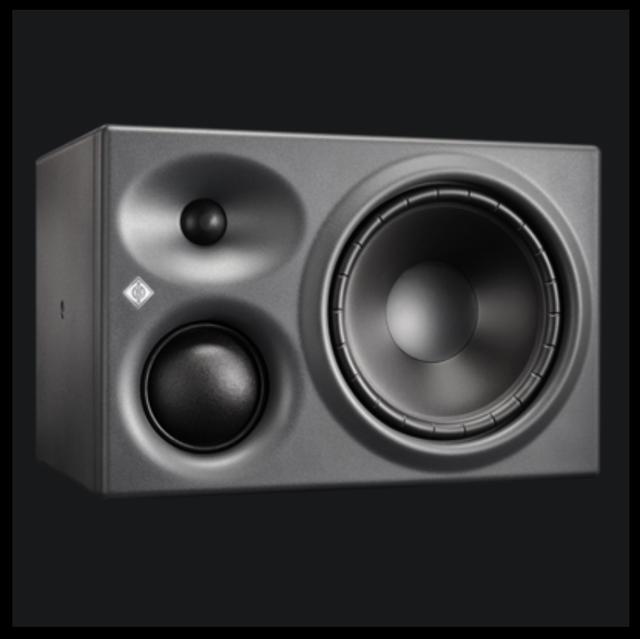

On peut s‘étonner que ces enceintes moniteurs ne semblent pas suivre la tendance du moment concernant la "directivité controlée" limitant aussi les diffractions…
wuwei
Messages: 6773
Message » 09 Nov 2025 23:26
Ah bon : et donc quelles sont ces enceintes qui ont une directivité controlée ?
yijing
Messages: 15480
Localisation: Versailles
Message » 09 Nov 2025 23:59
Genelec, KH, Adam etc.. etc..
