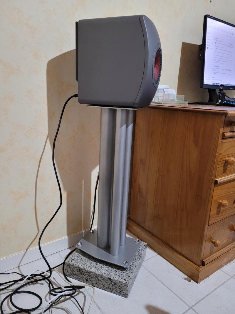

Merci du conseil! Les Kef sont posées sur des pieds que j'ai acquis il y a 25 ans. ils sont sablés (les tubes sont remplis de sable sec) et pèse dans les 15 kilo chacun. chaque pied est découplé par des pointes qui est posé sur un bloc de granit de 20 kilo que j'ai fait réaliser il y a 35 ans déjà ! cela permet d'avoir un grave propre, articulé et dégraissé et un bas médium intelligible ! (voir photo)
je dispose d'un caisson de grave clos , un audience A8 que je n'ai pas encore installé.
comme j'utilise un PC et que l'horloge n'est pas ce qui se fait de mieux en terme de Jitter, je vais investir dans une interface numérique de qualité USB --> Spdif pour attaquer les Kef en coaxiale ou optique et non en analogique comme je suis branché actuellement.
Actuellement
PC USB --> DAC externe --> Aux ( Kef)
le signal est donc numérisé 2 fois
ce que je veux
PC USB --> interface Spdif --> Coaxial( Kef)
interface numérique USB/Spdif avec reclock de l'horloge sur laquelle je lorgne sérieusement :mdr:

Un "petit système" bien pensé, bien abouti ! :o :idee: :bravo:

Superbe, tu va te régaler, lorsque tu mettra le caisson de basses dans un angle, tu pourra essayer un égaliseur de basses type Anti mode DSPeaker 8033 ou autre système d’égalisation des basses, tu entendra une grande différence après calibration de ta pièce, c’est une certitude, et avec le caisson, les KEF se révèlent vraiment.
En tout cas c’est ce qui. est passé dans ma pièce de vie/ d’écoute, après chaque pièce à son acoustique particulière évidemment.
