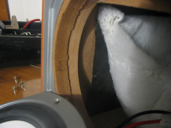

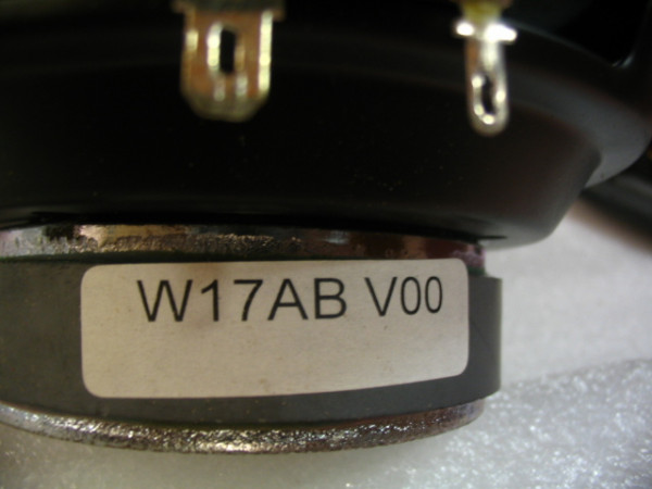

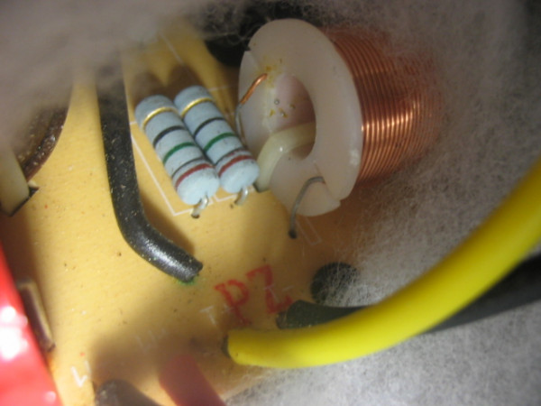

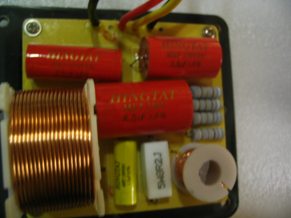

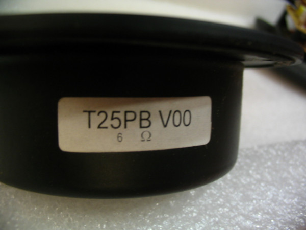

J'avais pris en photo l'intérieur de mes Studio Lab 102 se à leur sortie.
Vous en pensez quoi?
Je découvre ce topic aujourd’hui. :oops: :oops:
