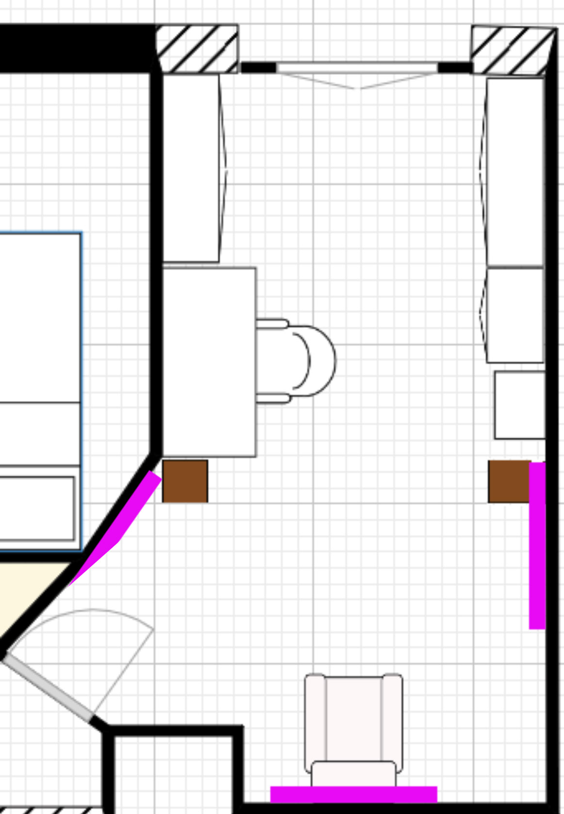

Pour ma deuxième installation dédiée dans mon bureau, je cherche le meilleur moyen de placer un ampli Sansui AU-555 alimentant deux Cabasse Goelette M2. Ci-dessous un plan de la pièce :
Sur le plan, le mur nord (avec la fenêtre) fait 2,38m, l’est 4,58m et le sud 2,87m.
J'aimerais que l'ampli soit placé près du bureau pour pouvoir aisément faire de l'écoute au casque et relier un dac (relié à mon ordinateur) qui sera la source principale. Derrière le bureau, c'est une enfilade d'armoires Besta de chez Ikea, qui font 2m de haut.
Du coup, c'est un peu le casse-tête pour placer les enceintes. Vous auriez des suggestions ?

Du coup, quand tu parles des murs devant les enceintes, c'est des murs marqués rouge sur le plan ci-dessous dont tu parles ? Les panneaux doivent couvrir tout le mur sur la hauteur ?

Hello jolikiwi,
Bosser face au mur, je trouve ça très embêtant, pour pas dire plus (je parle pour moi :lol: ).
Attention les yeux, j'ai refait ta déco avec paint en 10min donc à prendre avec recul, mais l'idée est là :mdr:
Avant <=> après.
Vu que les étagères côté fenetre font 2m... c'est haut, donc pas trop le choix de les laisser là.
Bouger 2 dans le coin sud.
Bouger 1 (plus petite on dirait) à gauche. Il y a la place. (à plaquer contre le mur... j'ai pas trouver la fonction rotation sur paint :lol: )
Bouger le bureau à une bien joli place : face à la lumière de la fenetre (sympa) et pour profiter de la vue magnifique ET avec le plan des enceintes à une distance quasi-idéale. Là ce sera plaisant pour taffer.
Placer ainsi c'est plaisant pour taffer, cool.
Mais le rendu sera nul (sans doute) à cause des 2 murs "vides" devant chaque enceinte.
Solution : panneau acoustiques sur les murs. 1 panneau devant l'enceinte gauche (sur 1ère reflexion) & 2 panneau à droite (1ère et 2e reflexions), ainsi qu'un diffuseur sur le mur sud.
Les panneaux permettront de calmer le rendu montant qui aura lieu si mur vide. Et surtout, tu pourras placer les enceintes relativement près des murs latéraux 30-50cm, pour libérer l'espace mais surtout pour élargir et stabiliser la scène sonore au centre. Les enceintes étant tout près des panneaux latéraux l'action néfaste des murs sera maté. En plus, comme visuellement on a un champs "profond", on profite ainsi bcp mieux de la profondeur donné par le rendu ; on a ainsi un rendu plus naturel où la profondeur de la scène sonore peut s'étaler vers la fenetre et au-delà, bien plus "naturel" visuellement que de "voir" la scène sonore s'étendre au travers d'un mur quand les enceintes sont près du mur arrière (trop svt le cas je trouve).
Si tu veux d'autres conseil déco n'hésites pas, je n'ai pas fait les bö-zarts (j'crois que ca se voit) donc je ne fais pas payer (pas payé donc pas de plaintes si client pas content :ane: )
Cdt

jolikiwi a écrit:Du coup, quand tu parles des murs devant les enceintes, c'est des murs marqués rouge sur le plan ci-dessous dont tu parles ? Les panneaux doivent couvrir tout le mur sur la hauteur ?
Non, devant les enceintes, sur le mur à toucher les enceintes, pour absorber les réflexions précoces / immédiates, les plus perturbatrices, sur la hauteur des enceintes et 1 metre de long vers le siège d'écoute

Pour ma part, mon dernier mot c'est : pousser plus loin ma proposition précédente :ane:
les 2 armoires de part d'autre de la fenetre => une armoire n'a pas besoin d'être vu => faut parquer ces armoires sur le coin sud. Ya ligner les 2 si le mur est aller long pour contenir les 2 grandes. Si non, y mettre 1 grande et l'étroite, et l'autre grande sur le mur est mais collé à celle qui sera sur le mur sud.
Ainsi : on dégage de l'espace aux max. Une bonne chose vu que la pièce est de taille assez réduite.
Et on peut jouer avec le triangle bureau-enceintes en l'avançant vers la fenetre.
On aura là un espace de travail et de réflexion idéal avec vu sur les pti oiseaux et la perspectives infinie vers l'extérieure :mdr:
Si qqun rentre dans la pièce, il aura vu sur le popotin du travailleur sur son tabouret, mais le travailleur s'est tape car trop occupé par ses pensées, il aura devant lui : une jolie vue et un placement nickel enceinte-oreilles.
Sur ce, traitement acoustique de rigueur pour résultat plaisant : 2 panneaux GIK sur chaque mur latéraux + diffuseur sur mur sud.
Si on veut pousser le bouchon : à quelle fréquence le taffeur va chercher des trucs dans les armoires ? n'y a-t-il pas moyen d'en mettre 1 ou 2 dans une autre pièce pour libérer en plus l'espace ?
