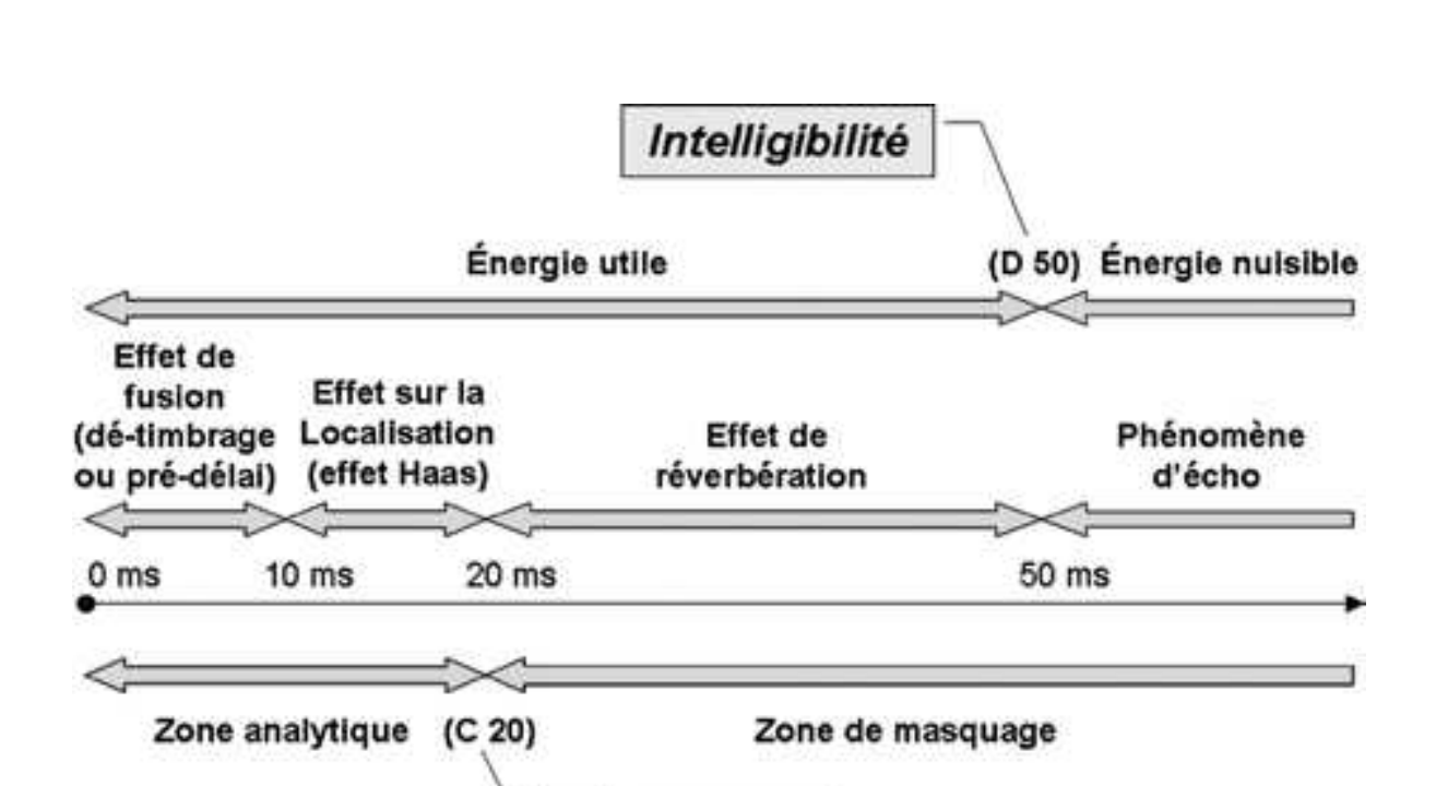

La zone d'analyse maximale du cerveau est donc la zone critique (500 / 4 kHz)
Si les sons de retour des murs sont symétriques, il est possible d'utiliser les murs pour créer des effets supplémentaires qui peuvent être agréables, comme ce qui s'apparente à une sorte l'enveloppe sonore.
Les sons de retour des murs enrichissent les sons directs des enceintes, donnent la sensation d'élargir la source sonore, mais cela ne fonctionne que si ces sons réfléchis reviennent sur la zone d'écoute, dans un délai supérieur à 10 millisecondes.
Toutes réverbérations inférieures à ce délai de 10mS sont perçues par le cerveau comme un événement unique, les sons de retour des murs sont fusionnés à ceux des enceintes.
C'est donc une catastrophe auditive car le son est déformé (réponse en peigne), il perd de son impact et retrouve "coloré", le son est lourdement dégradé.
Cette règle des 10mS est pondérée par la fréquence. Les basses fréquences ont des délais tolérables plus longs et les aigus plus courts, 60mS à 100Hz pour les basses, 6mS pour 2 kHz pour ce qui est des aigus.
Entre 10 et 20 millisecondes, les sons de retour des murs peuvent, s'ils sont symétriques entre le mur droit et gauche, enrichir l'enveloppe sonore.
La localisation des enceintes semble s'élargir car le cerveau réussi à séparer légèrement les sons direct des enceintes à ceux de retour des murs, nous sommes dans l'effet de Haas, moment ou l'intensité sonore et le temps permettent une légère séparation psychoacoustique.
Entre 20 et 50mS, c'est la réverbération, le cerveau différencie avec grande aisance les sons directs des sons de retour des murs
Au dela de 50mS, c'est de l'écho...
Pour un son plus agréable, le temps de réverbération doit homogène en fonction des fréquences...
Conclusion, l'éloignement des enceintes des murs est donc primordial pour éviter la zone des temps de fusion, la fameuse réponse en peigne.
Pour y remédier, il faut freiner les sons de retour des murs, par un traitement acoustique. Ce traitement tiendra compte de la répartition fréquentielle pour obtenir un "champ sonore" dont le délai de réverbération sera homogène.

La réponse en peigne est un phénomène créée par 2 sources sonores différentes qui jouent la même fréquence et qui s'interfèrent.
Celle du son direct produite par l'enceinte et celle de retour des murs qui est en fait une source virtuelle correspondante à la réflexion mais avec un délai trop court.
Elle vient créer des pics et des trous dans le son direct de l'enceinte, car le délai de la réflexion est inférieur au temps de fusion du cerveau.
Pour retarder cette zone sensible de fusion, Il faut avant tout s'assurer d'éloigner suffisamment les enceintes des murs.
Si on fait le calcul entre l'intensité sonore et le temps pour calculer la zone de fusion si nocive en fonction de la fréquence, on s'aperçoit que 1 mètre de distance entre l'enceinte et le mur repousse la réflexion à 10mS au dessus de 500Hz, ce qui est une fréquence acceptable pour une installation domestique, une fréquence plus basse serait la bienvenue !
On peut donc considérer 1 mètre comme étant la distance minimale à conserver entre l'enceinte et le mur.
Si cette distance n'est pas possible, il faut freiner le son réfléchi, un absorbant acoustique qui diminuera l'effet indésirable si on le place entre l'enceinte et le mur.

Aussi tenir compte de l'effet de Haas (precedent effect).
Master Handbook of acoustics (page 81)

Merci Thierry, sympa et très visuel ce graph
Je parlais à la fin premier paragraphe de la zone des 10 / 20 premières mS
Cette zone est considérée par les spécialistes comme la zone de l'effet de Haas en acoustique des salles (effet de précédence, loi du premier front d'onde) comme se situant entre 10 et 20mS, c'est une zone en dehors de l'effet de fusion, ces réflexions tardives ne modifient donc plus le timbre.
Les acousticiens travaillent sur cette zone pour modifier le timbre et la localisation des sources (choix du traitement, choix des directivités d'enceintes ) cette zone participe à l'effet d'immersion.
Le son Multicanal page 68.
