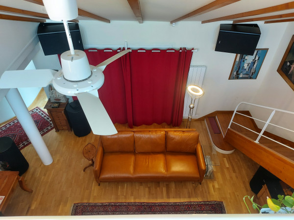

 Par contre vais décrire brièvement l'installation IK/Ohl, pour les forumers qui ne connaîtraient pas:
-Local de 130 m3,  comprenant un traitement  acoustique invisible de 4 m3, un plafond  en cathédrale de  2,72 m à 5 m,43. Écoute en triangle équilatéral de 3 m. Surrounds à 2,50 m de l'auditeur et 2,25 m de hauteur.
Nota: toutes les enceintes sont closes à filtrage et corrections FIR à phase linéaire via le processeur QSC
(sauf les 4 subs, en correction IIR afin d' éviter une désynchronisation son/image.)
- 4 subs SVS cylindriques PC 2000 en Bass Reflex). coupure FIR 80 dB par octave à 85 Hz)
-Enceinte centrale conçue par Ohl :thks: et finalisée par l'indien :thks: à HP coaxial de 21 cm KEF Q 900 filtrage à 2,3 Khz et 300 Hz. les 2 autres HP KEF 21 cm Q 900 situés au centre droit et centre gauche servent de boomer de 300 Hz à 85 Hz et serviront ultérieurement pour l'écoute binaurale.
- 2 Enceintes frontales Yamaha NS 1000x à médium Béryllium de 8,9 cm boomer de 30 cm en fibre de carbone rendement 92 dB + tweeter FOCAL Béryllium de 27 cm (ajout DIY) et surtout "powered by Ohl" , 85 Hz, 390 Hz et 1800 Hz.
-Enceintes surround: 2 Yamaha NS 1000x passives (de série)
-Amplification: 18 amplis, tous en classe D: 300 Watts pour les subs SVS . Ice Power Rotel 150 watts pour frontales .6 amplis Crown  CT 8150 130 Watts pour centrale  . Et 2 amplis HYPEX 100 Watts pour surrounds.
-Préampli HC Marantz 7703 + QSC
-Lecteurs Panasonic 9000 et Sony 700

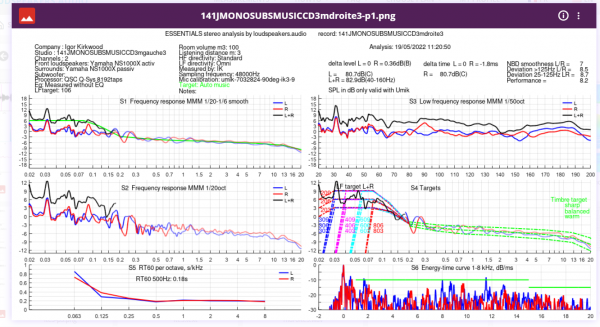

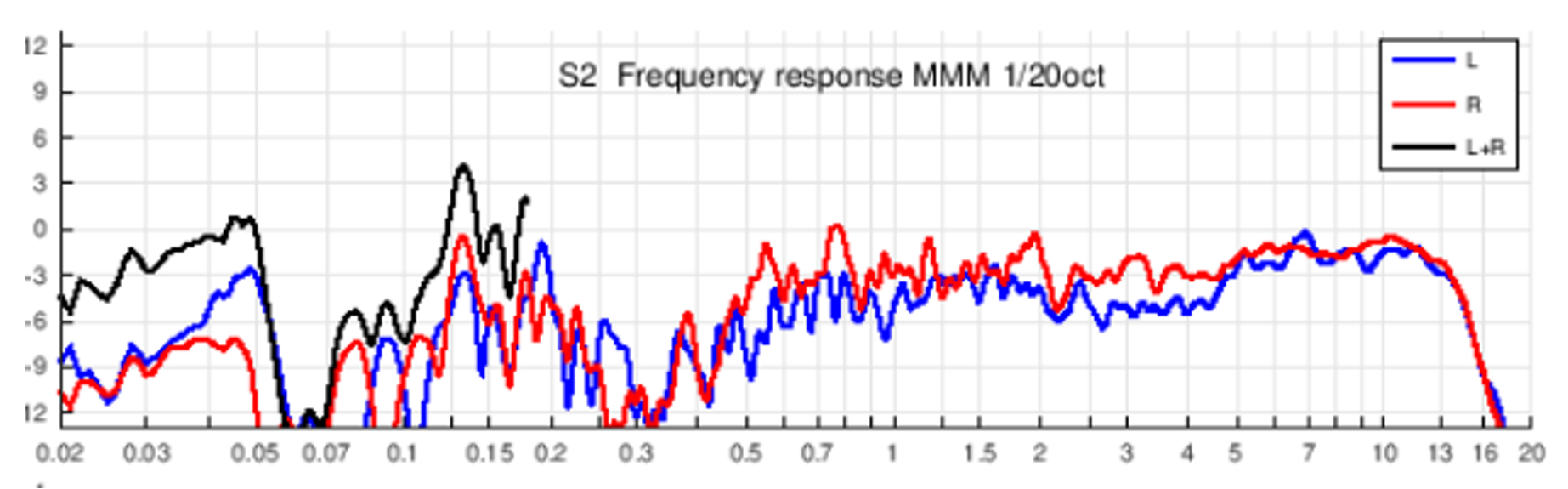

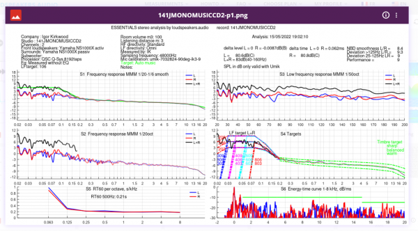

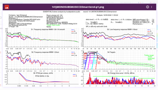

Ecoute Stéréo au Centre à G à D et au Centre arrière
Message » 21 Mai 2022 17:08
La Haute Fidélité a été conçue pour le plaisir quasi exclusif de l'auditeur au centre . :D :D
Les "places latérales" donnant un rendu auditif souvent croupion. :(
Logiquement donc, les mesures des courbes ne concernent que le centre. Il a paru intéressant de comparer aussi ces mesures à la place du centre VS celles des places latérales, selon des critères objectifs, les impressions d'écoute subjectives venant confirmer ou pas les notes objectives.
Un système de notation des enceintes (avec ou sans subs) existe. Celui de l'équipe de Floyd Toole via le Spinorama et en chambre sourde.
Jean-Luc Ohl a adapté une notation spécifique pour le groupe enceintes + local.
Les détails sur cette adaptation en section HiFi ou HC de HCFR....
Ou sur le site Loudspeaker audio qui explique le principe de la mesure MMM et ses compléments pour les mesures impulsionnelles
Cette notation inspirée par Floyd Toole :thks: :thks: n'est toutefois pas parfaite (par exemple la distorsion n'est pas prise en compte.......)
Mais elle a le mérite d'exister...
.....7,9/10.........................................9/10............................................8,2/10
Note pour l' auditeur à Gauche:............Note pour l'auditeur au Centre: ...............Note pour l'auditeur de Droite
.................................................................. 8/10

Voici donc ces 4 courbes correspondant aux 4 notes de 4 auditeurs sur l'installation de IK/Ohl:
Centre
Gauche
Droite
Centre arrière
A mon avis, ces notations correspondent bien aux impressions d'écoute.

Bonsoir à tous,
je ne suis pas un spécialiste apte à juger sur le plan technique de la mise en œuvre d'un tel système, par contre la finalité est appréciable à mes oreilles, même si je ne pratique plus l'écoute sur enceintes depuis longtemps.
Moi et mon frère Olivier (OK3D) avons pu écouter le système d'Igor, essentiellement en stéréophonie 2.1, lors de notre visite pour lui présenter les réalisations de casques électrostatiques d'Olivier.
L'invitation avait été lancé par Igor, curieux d'écouter ces casques en les opposant à ses casques STAX SR-202, puis à son système d'enceintes.
Quelle découverte, d'avoir entendu une restitution de premier ordre, d'une définition sans compromis, d'une capacité dynamique impressionnante et d'un équilibre naturel.
Les musiques utilisées étaient des références sonores bien établies dont une bonne partie avaient été captées par notre hôte.
Notre propre jugement s'est appuyé sur l'écoute simultanée des enceintes et des casques que nous connaissions sur le bout des oreilles.
Quelle heureuse surprise d'entendre une convergence en définition et timbres, à tel point que nous avions le sentiment que chaque système validait l'autre.
Bien sur, une écoute au casque n'est pas équivalente à une écoute sur enceintes, mais les images ressenties convergeaient.
Le point fort du système d'enceintes d'Igor étant une capacité dynamique qu'un casque peut difficilement atteindre, ceux-ci n'ont pas toujours été calibrés au même niveau, néanmoins sur des messages avec des images plus "spatiales", les casques ont montrés une grande précision.
Ce système optimisé, nous a paru "idéal", sans détection de la moindre scorie imputable au fréquentiel, au temporel ou à la dynamique.
Nous sommes rentrés avec le sentiment d'avoir entendu la cible que tout audiophile souhaite atteindre et un peu la fierté d'avoir tenté de rivaliser avec celle-ci.
Merci à Igor, pour cette merveilleuse journée ! :bravo:
