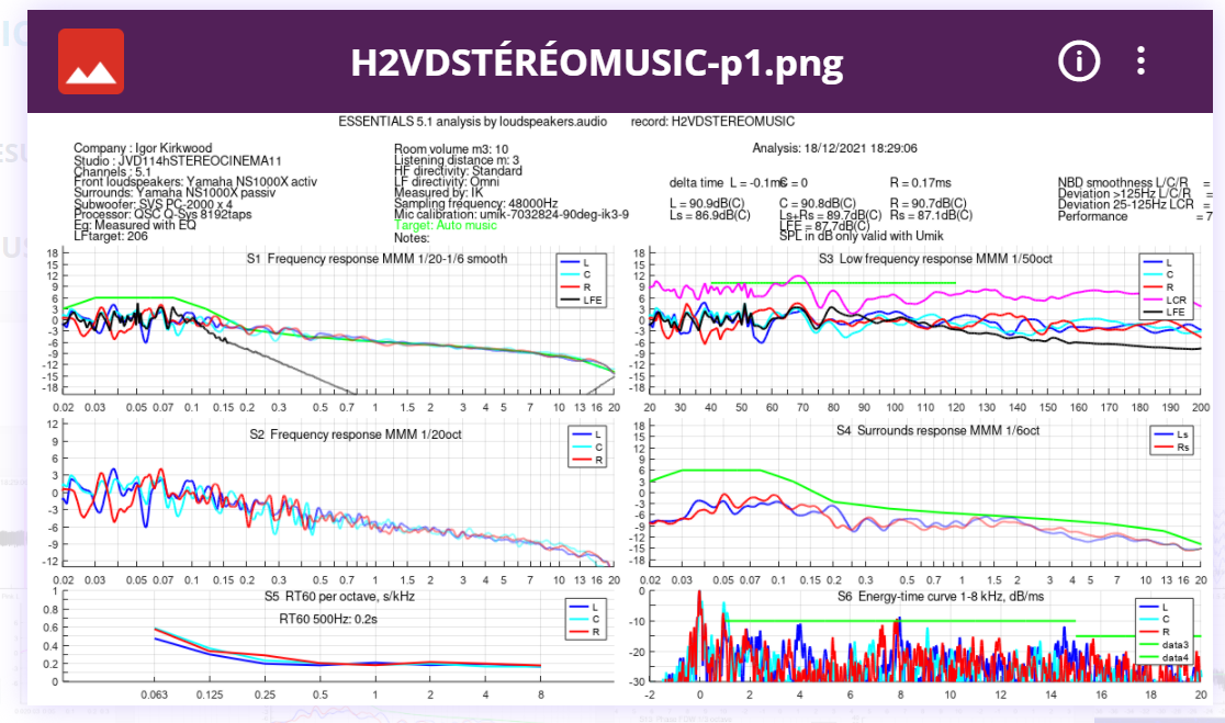

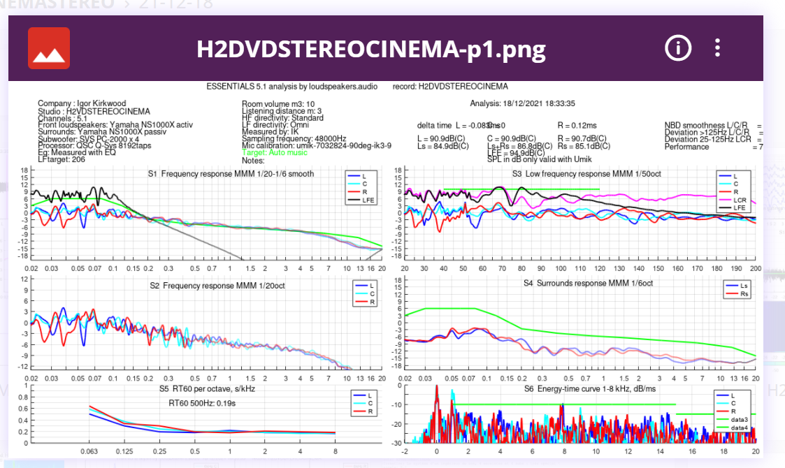

ENFIN....LES MESURES FINALES
Voici, les courbes de réponse finales de l'installation, avec une surprise de taille:
Alors que pendant des mois on avait trouvé que le grave en mono était bien meilleur que le grave stéréo, il aidait en effet à la focalisation des instruments de musique, en particulier au centre de la scène sonore.
C'est l'inverse maintenant, le grave stéréo donnant une scène sonore plus large, et ceci malgré une courbe de réponse toujours meilleure en grave mono qu'en grave stéréo.
Une explication ? Sans doute l'alignement quasi parfait et très récent, en timbres des 3 frontales, comme le conseillait Pio.
-Mesures en mode Cinéma
-Mesures en Mode Musique
-Mesures impulsionnelles en mode Musique
(le rendu du HP central à base de KEF Q900 s'avère légèrement moins bon)

-Mesures en octobre 2021 voir 4 posts ci dessus .
-Mesures finales
Apparaît clairement la corrélation entre le progrès des courbes de réponses et les améliorations à l'écoute.
C'est vraiment la fin de ce fil ! Sauf si d'autres CR ont lieu....
-Mesure lors du premier CR des 4 subs en mars 2019
-Mesures finales
