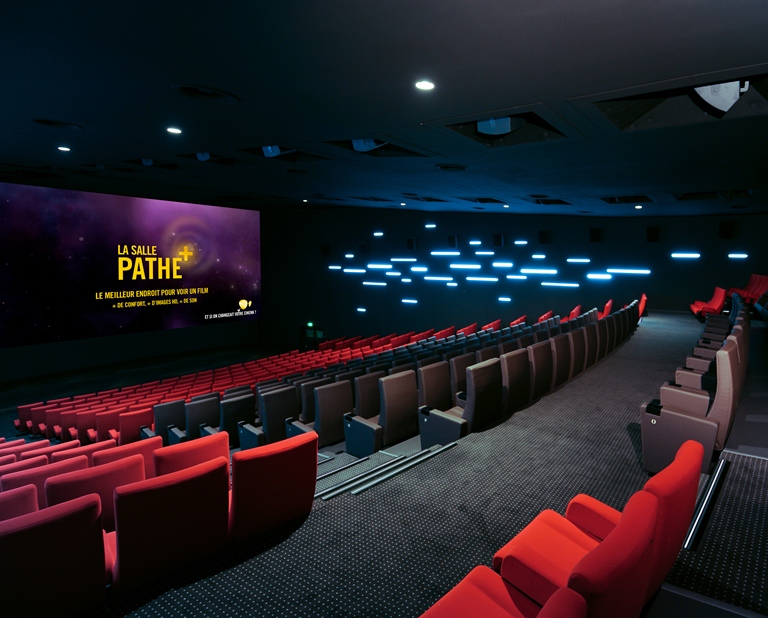

Jean-Pierre Lafont a écrit:la signalisation de sécurité s'éteint pendant la projection et s'allume automatiquement en cas de coupure de courant ou de détection d'incendie. Ainsi aucun spectateur n'aura le regard attiré par autre chose que l'image sur l'écran.
Pourquoi les cinémas ne sont pas équipés d'un tel dispositif ?
Je suis ulcéré par ses enseignes lumineuses placées dans les cinémas qui non seulement sont fortement gênantes pour l'oeil mais en plus pourrissent sensiblement le contraste de l'image.
Le pire est que ces diffuseurs sont si mal conçus que le filtre vert n'est placé qu'en façade du panneau ; et comme nous voyons surtout le côté du bloc, on a droit au rayonnement direct de l'ampoule !
Dernièrement, j'ai découvert la nouvelle salle du Pathé Wepler, place de Clichy à Paris. Elle a été totalement refaite et intègre désormais le Dolby Atmos. C'est la première fois que je vois des signalisations entièrement vertes donc au début, j'étais content de savoir que je n'allais être incommodé que par une lumière verte, moins intrusive qu'une lumière blanche ... sauf qu'une fois le film lancé, la puissance de ses signalisation est telle que c'est aussi désastreux (si ce n'est pire) que les enseignes cheap habituellement utilisées.
A propos de cette salle, j'ai été extrêmement surpris de découvrir des fauteuils en cuir !
Seule une partie de la salle est équipée de ces fauteuils dits "Premiums", qu'il est possible de réserver (moyennant surcoût) à distance via le site web du complexe (ou en borne et en caisse).
Ses fauteuils premiums sont inclinables et plus larges (assise de 65 cm de large contre 59 cm pour les autres). Ils sont aussi particulièrement haut et malgré ma taille (1,86m), mes oreilles dépassaient tout juste du dossier seulement si je me tenais bien droit.
J'imagine que Dolby a certifié et participé à la conception de cette salle (elle n'est pas encore référencée sur le site Dolby Atmos) pour promouvoir au mieux leur nouveau système de diffusion audio mais aussi vidéo 3D. En tout cas côté image et son, j'étais plutôt satisfait alors que les nombreuses déconvenues dans d'autres cinémas parisien m'ont conduit a déserté de plus en plus les cinémas.

J'ai déjà beaucoup écrit sur les fauteuils cinéma. Je rappellerai brièvement l'incidence de ces fauteuils sur le son.
La réverbération est fonction de l'absorption dans la salle. Que celle-ci soit occupée par 50 ou par 500 personnes, la réverbération doit rester la même. Pour cela, un fauteuil cinéma doit présenter des caractéristiques acoustiques constantes, qu'il soit libre ou occupé. Or, les spectateurs viennent habillés de vestes, de manteaux. On connait l'absorption moyenne d'un spectateur et la surface couverte sur le siège. Il est donc facile de choisir ou de concevoir un siège qui possède une absorption équivalente. Un siège en cuir (ou simili) ne le permet pas.
Un siège en cuir voit son coefficient d'absorption à 500 et 1000Hz varier de 0,28 selon qu'il est vide ou occupé. Pour un siège en velours l'écart n'est plus que 0,01. (source: W.J. Davies "Measuring Auditorium Seat Absorption" JASA 96 1994).
Dans une salle de 500 fauteuils en cuir, le différentiel d'absorption équivaut à celui de 135m² de laine de verre de 20cm d'épaisseur.
Les rangées de fauteuils réfléchissants (face et dossier) engendrent l'apparition du "seat dip" qui se manifeste par un trou de 8 à 15dB, large d'une octave entre 120 et 250Hz. La perte de niveau (8 à 15) varie suivant l'angle d'incidence vertical du champ direct des enceintes de façade, la hauteur des dossiers et l'espacement des rangées..
Quand les fauteuils sont très hauts ou munis d'appuie-tête, les réflexions sur le cuir à proximité des oreilles engendrent des interférences qui se traduisent par un filtrage en peigne et une coloration du son. Mais ce n'est pas le cas ici.
"Tout flatteur vit au dépends de celui qui l'écoute". Le Wepler a voulu innover en offrant un espace VIP pour flatter les spectateurs. La largeur des fauteuils est une bonne chose. L'inclinaison du dossier s'apprécie au cas par cas. L'incidence du cuir sur la globalité de la salle reste discrète modérée (souhaitons que tous les fauteuils cuir soient occupés). Quand aux autres phénomènes acoustiques... je ne pense pas que les spectateurs se posent toutes ces questions.
Dolby comme THX ou la CST et toutes les autres instances de ce type ont un rôle consultatif et n'ont pas le pouvoir d'obliger les exploitants de salles à chercher la qualité optimale. Une salle de cinéma, c'est aussi de l'hôtellerie. Si l'exploitant juge que des fauteuils en cuir vont attirer quelques gogos supplémentaires... au diable les performances audio. Pour lui, l'Atmos, c'est la fête foraine. La 3D sur un écran 2.35... j'ai toujours pas compris. Peu importe, l'essentiel, c'est de remplir. Le bureau d'études et les puristes devront faire avec.
